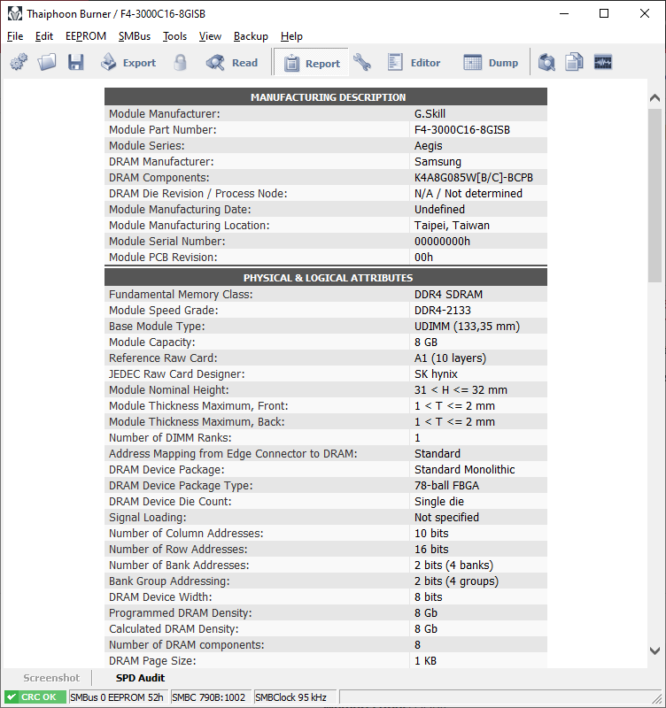

nem ismerem őket, ha annyit fut akkor hynix kategória - bár azért ott némi tartalék van, de csak némi -

az enyimé' sztem 3800 c16 is elkaristolna kényelmesen - már ne az aegis -, alulfeszelve 3200-n megy ( : -

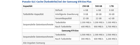

Alapvetően nem a hőfokkal és throttlinggal volt gondja ahogy látom, hanem az SLC cache-el.
Az kb. minden SSD-re igaz, kivéve a régi Pro sorozatot. A cache teleírása után belassul.
És ami itt még kulcs, hogy 1TB-tól felfelé sokkal jobb a helyzet. Eleve a mréet miatt 2x az alap írási sebesség is amire visszaesik de a cache is jóval nagyobb szokott lenni.22 vs 42GB és 900 vs 1700MB/s.
Egyébként aki nem folyamatosan videót vág és "iso-kat másol" ide-oda annak kb. tök mindegy. A cache elég jól bírja az átlagos terhelést.
Meg van azért egy olyan oldala is, hogy 1.5-2GB/s felett már necces kihajtani bármit. A PCIe 4.0 SSD-k tesztjében jól látszik, hogy már szekvenciálisan sem tudják sima másolgatásnál az elméleti 5-7GB/s-eket. Az QD8-16 körül kezd el beindulni... alatta meg ugyanúgy 2-2.5GB/s-nél tetőznek. És akkor még random 4k-ról nem beszéltünk.
Nálam WD SN850 1TB lapalapi hűtő
bordávalfémlappal is 70+ fok. A PM981 (970 OEM) borda nélkül annyi, fűtővel 50-55 fok. Az MP510 pedig borda nélkül sem megy 55-60 fok fölé. -

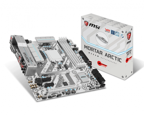

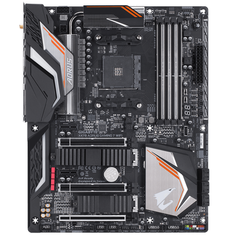

A Mortaron csak úgy tudtam kikapcsolni, hogy a lap segédprogiját feltettem, ez vezérli a rákötött külső RGB-s cuccokat is.
Gigabyte X470 Aorus Gaming 7 wifi, Gigabyte B450 Aorus M és Asus ROG Crosshair VI Extreme lapokon BIOS-ból és szoftverből is variálni és kikapcsolni is, G.Skill Trident Z RGB-s ramokhoz van gyártói segédprogram amivel kikapcsolható/testreszabható abban az esetben is ha olyan lapban van ami nem fér hozzá BIOS szinten a ram RGB világításához (pl. Z170 OC Formula), Sapphire Nitro + RX 480 8 GB VGA-n csak a VGA felső "élén" a Sapphire felirat világít, de ehhez meg rakott a gyártó a VGA-ra egy mikrokapcsolót, azt azzal változtatható/kikapcsolható a világítása.

pdw_ph
#35343
Gigabyte b450 aorus m, msi b450 tomahawk, asrock x470 gaming k4, msi b550 tomahawk mindegyiknél ki lehetett kapcsolni az rgb-t a biosban. Az aio hűtésen van rgb, de a ventilátor és a pumpa vezérlés miatt úgyis kellene a programja, így azon belül ki van kapcsolva, illetve a vga-n van még rgb, ami alapjáraton csak a márkajelzés halvány megvilágítása pirosan, ami sehol nem szűrődik ki a házból, így nem foglalkoztam vele.

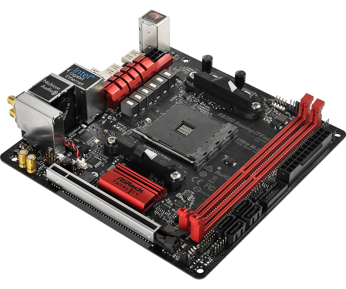

Nálam Az Asrock Fatal!ty AB350 ITX/ac lapban van Vcore offset +/- is.
