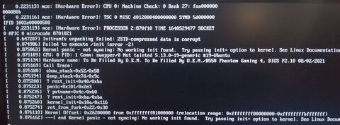

inkább alaplapok jönnek be, nem ritka eset hogy egy acer gyártás után reggel 30-40 alaplap vár, hogy megnézzem mi a bajuk
M0ng00se
hi,
nincs valami kósza overclock beállítás mégis?
a machine check exception előjöhet instabil OC-nál, de munkahelyemen találkoztam már kb fél tucat procival ami ugyan ezzel a hibával bukott, és azok viszont gyári hibásak voltak...
ahogy írtad a cpu-nak nem adtál több feszt, esetleg megpróbálhatsz adni neki pluszos offsetben hátha segít... -

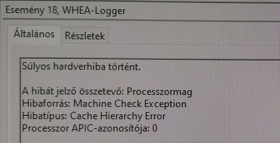

eJeti
Segítsetek, remélem van valakinek tapasztalata ötlete, egyszerűen nem tudom elhinni, hogy egy sosem OverLock-olt processzor így menjen tönkre.
A hiba:
Kb. 18 hónap hibátlan működés után, az Asrock 450 alaplap garanciás cseréje történik.
Ezt követően (friss Win10 telepítés) a konfig kb. 2 hét alatt, összesen 25-40 órát hibátlanul működik.
Játék közben váratlanul újra indul és azóta 20-30 perc működés után a rendszer újra indul, de boot loop-ba kerül. Nincs csipogás, nincs hibaüzenet.
30-60 perc pihenés után, újra működik 30 percet.
A 20-30 perces működési intervallumban a processzor hőmérséklete 48-55 fok. Az újra indulás előtti percben sem több.
Egy alkalommal - Ubuntu ~20 perc működését követően, felhasználói újra indítás során - az alábbi hibaüzenet jelent meg Ubuntu Boot során:
Konfig:
Ryzen 5, 3600
ASRock B550 Phantom Gaming 4
Asus GeForce GTX1660 SUPER 6GB TUF-GTX1660S-O6G-GAMING
4x8GB Kingstone RAM (Hibátlan memtest )
Samsung SSD 250
Amit próbáltunk de a hiba továbbra is fennáll:
Különböző tápégséggel
Különböző alaplapokban
Különböző memóriákkal
Különböző videokártyákkal
Win10 és Ubuntu 21.10 Pendrive használatával is.
Legfrissebb bios (2.10) és régebbi változatokkal is tesztelve.
Proc Hűtő újra pasztázva
Alaplapon többféle SOC feszültség, több féle memória állítás.
CMOS Reset
Mit lehetne kipróbálni, beállítani még mielőtt a processort garanciába visszaküldeném?Köszönöm előre is segítséged!
A "Küld csak garianciába bátran!" is segít. -
