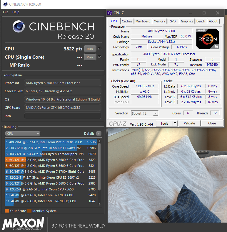

Nem gondolom, hogy a fesz-nél lesz a bibi. Valami általánosabb lehet. Elég régi a rendszer. és volt CPU csere is win telepítés nélkül
. Lehet ez a baja. mert futattam 3 kört, és nagyon hasonló (noha nem konzisztens) eredményeket kaptam:CPU: 4.2 Fesz: 1,1125 V; CPU-Z 510,9/4243,1; CB23 1245/9740
CPU: 4.2 Fesz: 1,2225 V; CPU-Z 511,8/4153,8; CB23 1243/9709
CPU: 4.2 Fesz: 1,2750 V; CPU-Z 510,1/4232,9; CB23 1240/9679CTR 1,03-ra benchelte 4,05-en. Tune 4,2-őn 1,114 V-n pass, 1 óra prime 1,1125 V pass

lehet én vagyok vako, de nem látom milyen cpu-ról is van szó
akármelyikről is, cb20 pontszámot nézd meg, másokéhoz uo. órajelen hozza-e a tied, ha em, akkor hiába stabilNuada herceg
az egy tipikus "játék víz", nem egy-két, hanem nagyon sok lég jobb egy ilyennél, akár azonos árkategóriában vagy pár ezerrel felette
vedd le kisebbre az órajelet ha hűtőt nem akarsz cserélni
vagy pbo+offset -

Egy ideje már egy 3800X processzort használok. A hőfokokkal kapcsolatban lenne kérdésem. Egy ilyen kis aio vízhűtést használok. [link] Lehet hogy gyenge, 1-2 léghűtés erősebb lenne nála, de megtetszett, ez van most. Minden auto beállításon van a bioszban. Boostolgat szépen, de persze ahogy melegszik, úgy veszi vissza az órajelet. Próbáltam szépen egy venti görbét beállítani a pumpának, meg a hűtőventinek, viszont nehéz, mivel a boost miatt pillanatok alatt felugrik minden, a hőfokkal együtt és mire a hűtés leköveti, éppen csak felpörgetné, már vissza is hűlt "magától". De úgy van beállítva, hogy 72 fok fölött azért már rendesen kezdjen hűteni. Addig a tüskék miatti melegedés magától visszaesik. Viszont ahogy játszom a Warzone-al cimborákkal, megfigyeltem hogy szinte már konstans 78-80 fokon van a proci. Azt soknak találom, 50%-os terheltség mellett. És folyamatos terhelés, tehát "nem tüskézik", mint 1-2 igazi kocsmázó úriember.
Az lenne a kérdés, hogy ez már magas hőmérséklet ennek a procinak? Gyanítom, hogy igen. Szívesen beállítanék egy fix órajelet, ami mellé könnyebb belőni a hűtést is. De sajnos ebben a giga (byte b450) biosban nem igazodom ki. Fogalmazhatok úgy is, hogy noob vagyok, nem értek hozzá.

Tehát ryzen 3600. 2020 végi gyártás és pgt szerepel még ebben a batch kódban,ami azt jelentené, hogy akkor ez a stepping? Olvastam itt, hogy állítólag ezek jobban sikerült darabok?
4400-on kaptam a cb20 multicore pontszámra 4000-et ami tepjesen rendben lenne. Viszont a prime blend nem ment le, ahogy a small fft sem. Igazából a hütésem is kicsi, simán elmegy 90-ig is, lehet nem próbálkozok tovább (noctua nh-l9x65).
Egyelőre 4,2-n 1,25V-al most nincs gond majd még veszegetem visszább a feszt, elég most nekem a 4,2 is. 4,2-n egyébként 3840 lett a pontszám. Alapon meg 3590 és 3630 közt vándorol de úgy burtálisan sok feszt ad. -

gordonfreemN
#34720
cb-nek hibátlanul le kell futnia "kötelező" pontszámmal
primenak is le kell futnia hibátlanul
tehát mindkettőnek le kell futnia, ha vmelyik defektezik gond van a beállítással
ha prime alatt van móka akkor lehet más instabil, nem 100%-ban csak a cpu-t terheli de arra fókuszál a small és smallest fft - értsd, cpu instabilitást az a teszt dobja ki leghamarabban, de pl ha defekt van a rammal akkor is elpirulhat -

Tehát akkor small FFt vagy smallest?
Nem találok egyezőséget a tapasztalattal (épp) és a tanácsaiddal. Míg a CB hozza a szép eredményket, a Prime volt hogy megakadt, volt hogy a prime futott le gond nélkül és a CB láthatóan alulteljesít (de tudom is, hogy most kevesebb feszt kaphat).

Chaser
legenda
gordonfreemN
#34713
cpu-t tesztelsz, tehát a smallest
- felsorolja melyik tesztel, a blend mindent -
amikor majd rammal szórakozol akkor a large fft, az ráfekszik a soc-ra és imc-re keményen, smallest-een simán mehet sokat, annál meg akár első másodpercekben defekt -
a small meg már avx-et is használ ha jól tudom, azért nem erőltetném magas fesz/órajel párosnál, smallest kb mint egy konvertálás 4k br-ről magas bitrátás és minőségű 1080p-beszerk:

sima Small a jó a procira, blend ha a ramokat is akarod, de azt jobb TM5-tel

nem kell 8-10x, egyszer elég, de! hasonlítsd össze a pontod másokéval
nem tudom mid van, de ha zen 3100 - hasamra ütöttem, nálam most az, annak 4g-s órajelnél 2400 ppont közelében kell hozni, ha neked ilyen lenne és mondjuk 2300, az már nem jó, kicsi a feszültség, ettől független simán lefuthat -
prime is ezt jelzi, kicsi a feszültség, vagy magas a hozzárendelt órajel, nézőpont kérdése -

túlzásba nem kell vinni
lefuttatsz elsőre egy cinebench20-at, ha ott elvérzik akkor egyértelmű kevés a fesz
ha lepötyögte akkor összehasonlítod a cpu-d pontszámát mások eredményével - ebből tudod hogy a teljesítmény is megvan-e az adott órajelhez, félre tud vezetni -
ha ez megvan small vagy smallest fft prime 95-tel - ha nagy feszültség/órajel páros van akkor smallest, ha értelmes tartomány akkor mehet a durvább small, azt max 1,25v-ig használoim én de már akkor sem szívesen -
ezt kb 10-15 percig szoktam, közben chrome minél több ablakkal, akár 30-40, nagyon érzékeny instabil cpu-ra
ha ez lement akkor game, eddig használt sw-ek, ha mégis valahol elhasal akkor még egy +25-50mV, vagy órajelből minusz 100mhz
kb ennyi, nálam maximálisan bevált -
