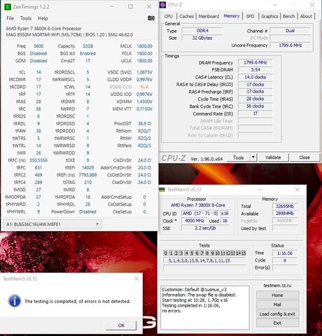

ramok lehet csak jövő héten, kevés időm van - 3600@c16 1t egyből ment xmp-vel 4x 3600 crucial e-die sr modullal...c14 a cél -Dragon3000
tudom vannak jobbak, enyém annyit tudott

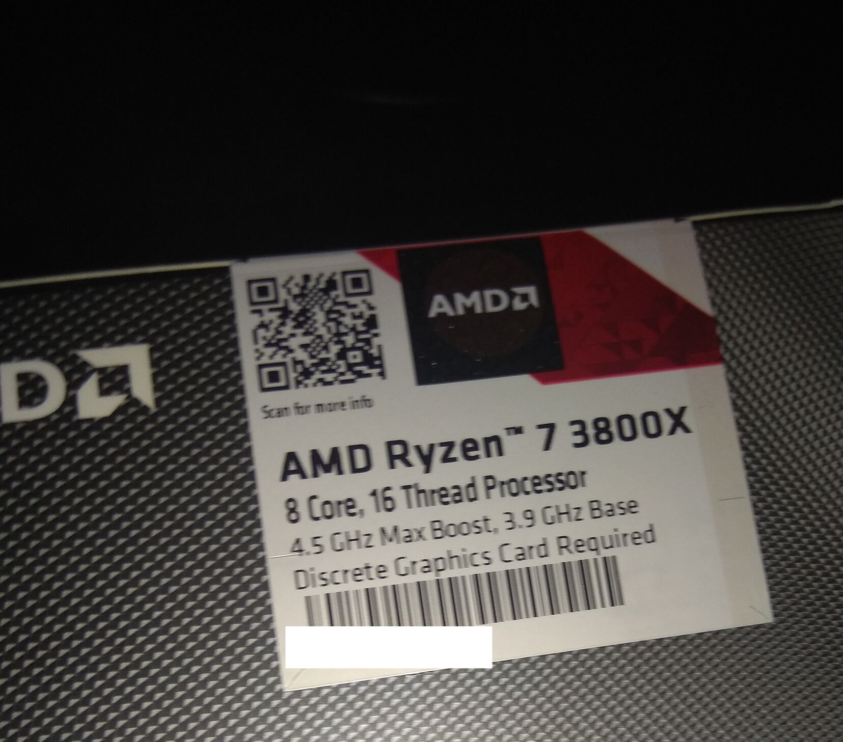

kaptam egy szüzet, illetve vettem...bejáratott már megvolt korábban
drukkoljatok meglegyen az 5ghz@1v de anál_is stabilabban ( :
ha minden jól megy akkor még napokban meg is tudom csiklandozni..ha nem megy jól akkor nem :d
s/n-t direkt takartam ki, nehogy valaki megmondja milyen stepping meg nem milyen, engem az nem érdekel, meg sem néztem
5xxx mókát meghagyom későbbre, nehogy már úgy váltsak 5xxx-re hogy nem volt még szűz 3800x-em ( : -

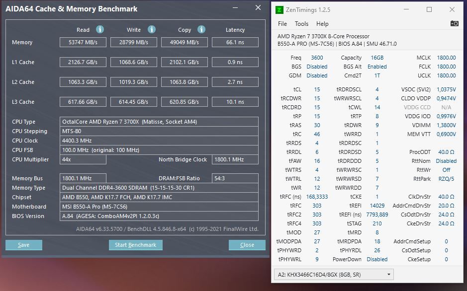

"ha 3733mhz a ramod, akkor az if is 1:1-ben annyin menjen - és minden ram órajelen azonos frekin, szinkronban"
Jelenleg pont így üzemel, CL16/1T, gyári feszültség mellett. Subtimings-okat nem piszkáltam.
