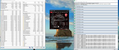

Ezt olvassátok el, az én 3600-asom megy 1.286v-al allcore 4.4GHz-et.
hokuszpk
fcbarca
#34371
prime az AVX miatt forralja jobban.
sokan nemszeretik, en aszondom ha csak jatekra is, de hoszabbtavon tervezel a procival, akkor erdemes picit megfingatni ; most, hogy az Intel az also kategorias procijaiban is engedelyezni fogja az avx utasitaskeszleteket, szep lassan jonni fognak jatekok, amik hasznalni fognak avx kodokat. -

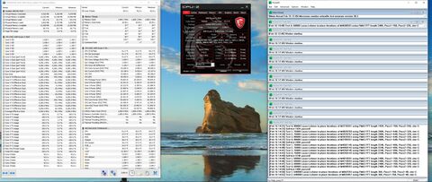

1,35v + Prime95 = nem lenni barát
(e felett már nagyon gyorsan, nagyon szomorú lehet a felhasználó)
Még jó, hogy alig van bennük szórás. -
fcbarca
atillaahun
#34372

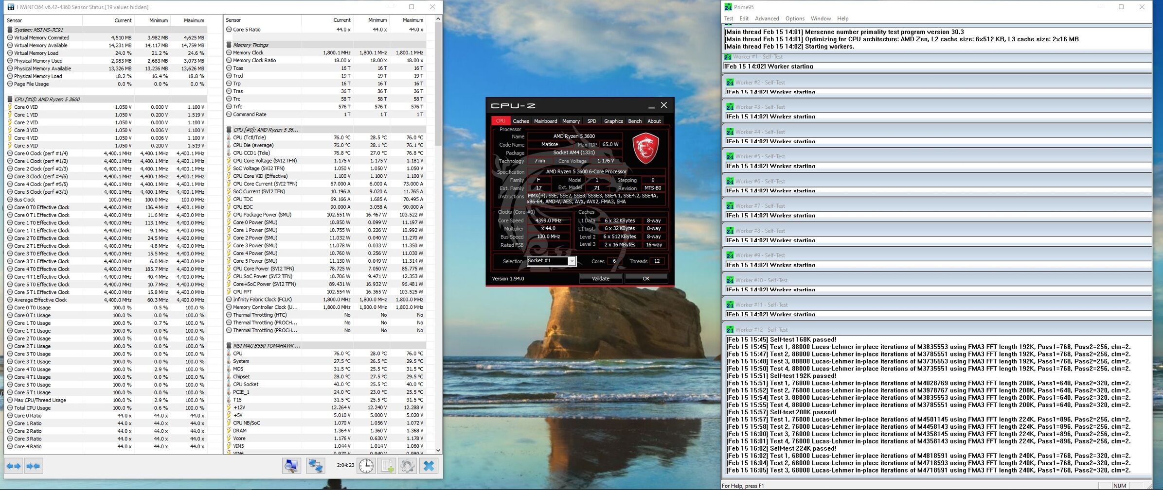

ezt képzeld,4.4-et nyomom most,1.3v intel burn test, 1 órája hibamentes,közel a 4.4?
atillaahun
fcbarca
#34371
Szerintem aki csak játszik annak tök felesleges prime-mal szoptatnia magát. Én is belőttem 4,3 GHz - 1,35 V-ra, CB r23 alatt 76 °C-ig megy el. Játék alatt 60 °C körül szokott lenni és nálam is hibátlan pl. az RDR2.
Munkára én abszolút nem használom, de kíváncsi vagyok létezik-e egyáltalán olyan valós használatú szoftver, ami olyan terhelést tud hozni mint a prime. -
