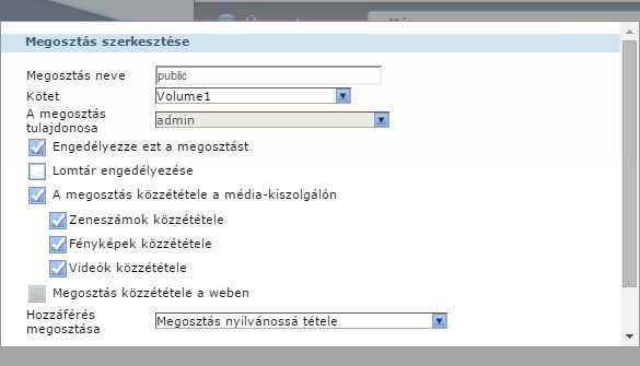

A megosztott mappák most is csatlakoztatva vannak a böngészőben külön meghajtóként, egyébként se hiányzik az FFP. Amikor még fent volt az FFP lassabban töltött a NAS 100/100-as digivel, akkor ~6-8MB/s-es sebességem volt, most meg 8-10MB/s. Annyira nem fontos az FFP, nekem nem ér annyit hogy bohóckodjak vele. Azért köszi mindenkinek az infót.

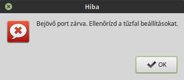

Anonymus23 #16870 üzenetére
Ez valami más! A letöltésnek port forwarding nélkül is működnie kell. És ha nincs a NAS felé port nyitva, akkor ezt a hibaüzenetet dobja: [kép]

Anonymus23 #16705 üzenetére
Betudok lépni a nas felületére, csak a tényleges letöltés nem megy. Port forwardot nem állítottam, az előző routernél nem kellett semmi ilyet csinálni. Őszintén megvallva soha nem is csináltam ilyet. Pontosan hogyan kell?
