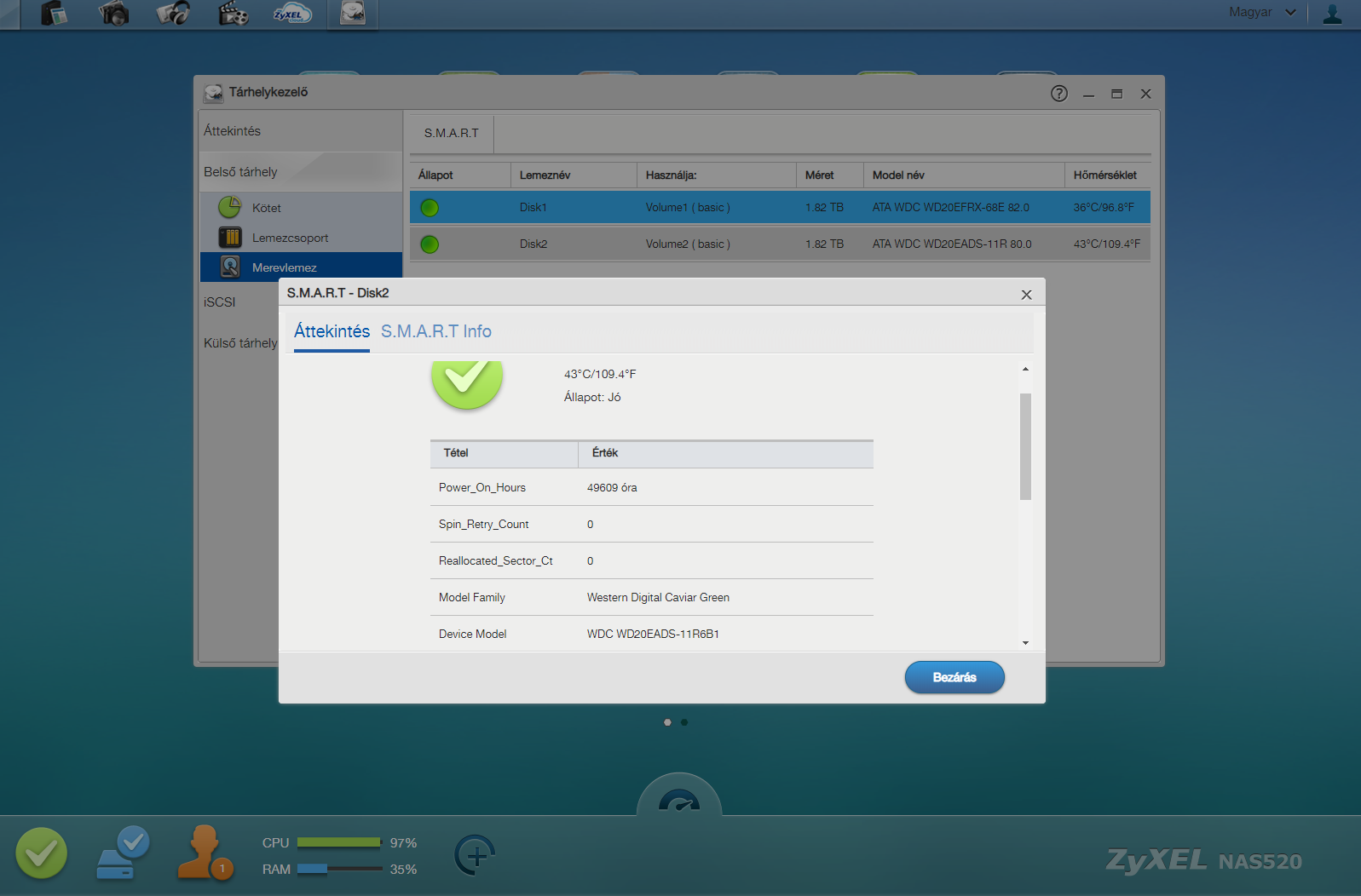

szjoci
Az én green-em egy 310-esben kezdte, utána 320-asba vándorolt, és most egy 520-asban köszöni jól van egy WD red mellett (mondjuk már csak pótolható vagy nem fontos adatokat bízok rá, de smart infó szerint kutya baja).
