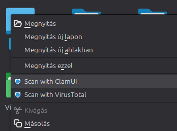

syler123
A ClamUI-ról mi a véleményetek? Nem a vírusírtó készítője készítette, de benne van a csomagkezelőben, gondolom valaki ellenőrizte.
Biztonságos lehet? -

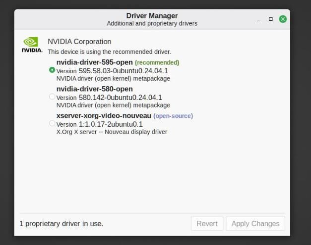

Én csak ki akartam hagyni egy nVidia 580-as frissítést. Erre eltűnt az összes többi, az Update Manager pedig frissítéseket keres kitartóan...

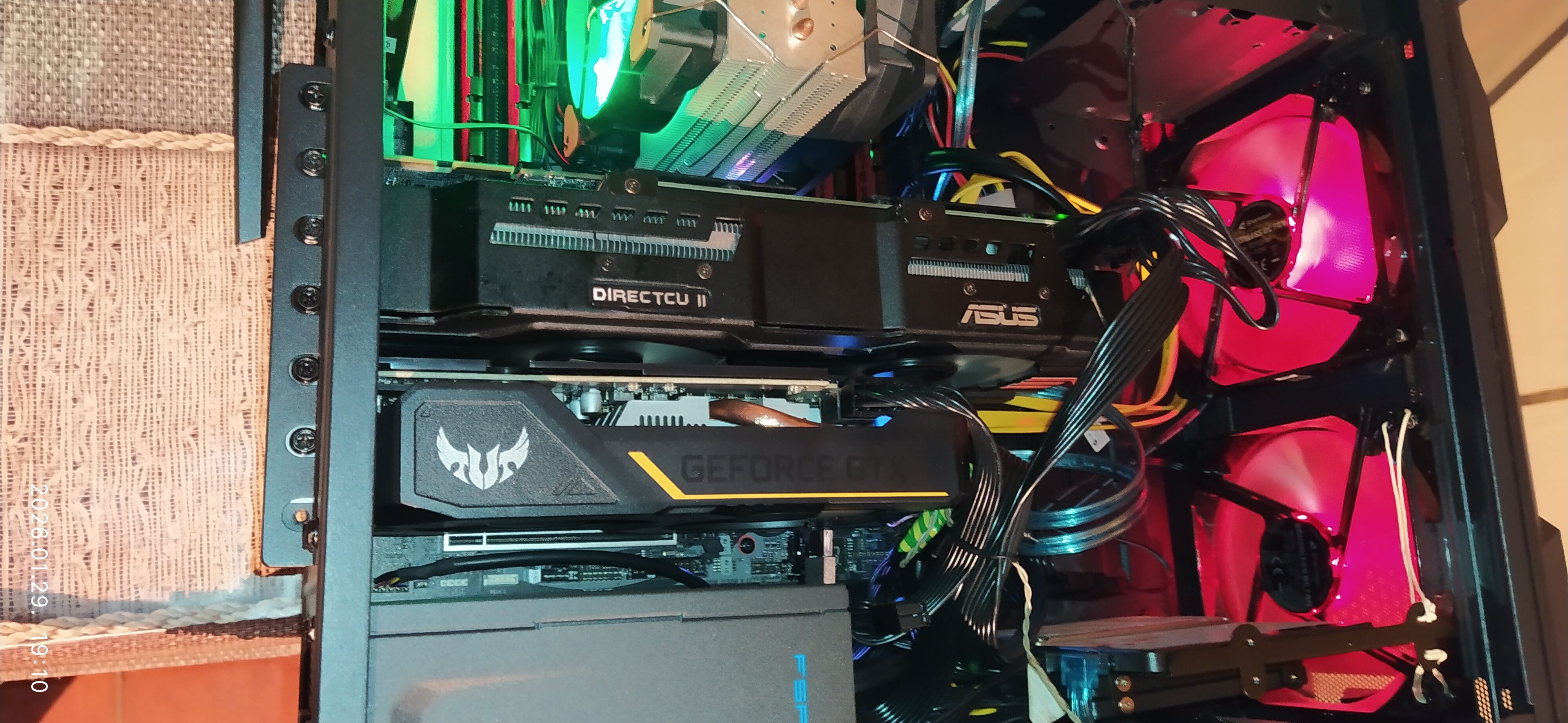

ricsi99
Sziasztok
Gondoltam alkotok megint egy kicsit
Win alatt volt az a trükk hogy bányász nvidia karit be lehett üzemelni win alatt másodlagos karinak és a játék azon futott az igp kimenetét használva mint egy notin pl
be is pakoltam a gépbe , nvidia settingsben teljesítmény módban megy is szerintem
Nativ linux tesztként felraktam az uengine superosition tesztet...szépen is fut
Viszont a steam és egyebek behaltak... 100% cpu használatot kapok
1060 bányász verzióját néztem + 1660ti -t is ...szóval nem hinném hogy itt lenne a gond
rx 470-az jó volt...elötte 5700Xt vel gond nélkül hasított
Nálam van a gond vagy az ncsidia karik proton támogatottsága nem annyira jó? -

Az mitől van, hogy az nvidia driver update -et a Mint security update -ként kezeli? Egy bármilyen frissebb driver verzióról nekem elsőre biztos nem az jutna eszembe, hogy az egy biztonsági frissítés.

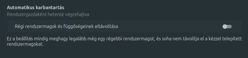

"A kernelről felesleges mentést csinálni"
Olyannyira, hogy az Update Managerben ha rámész a View menü Linux Kernels részére, ott elég sok dolgot ki tudsz választani, és le is tudod tölteni. Elvileg azokat is, amik már nem támogatottak. -

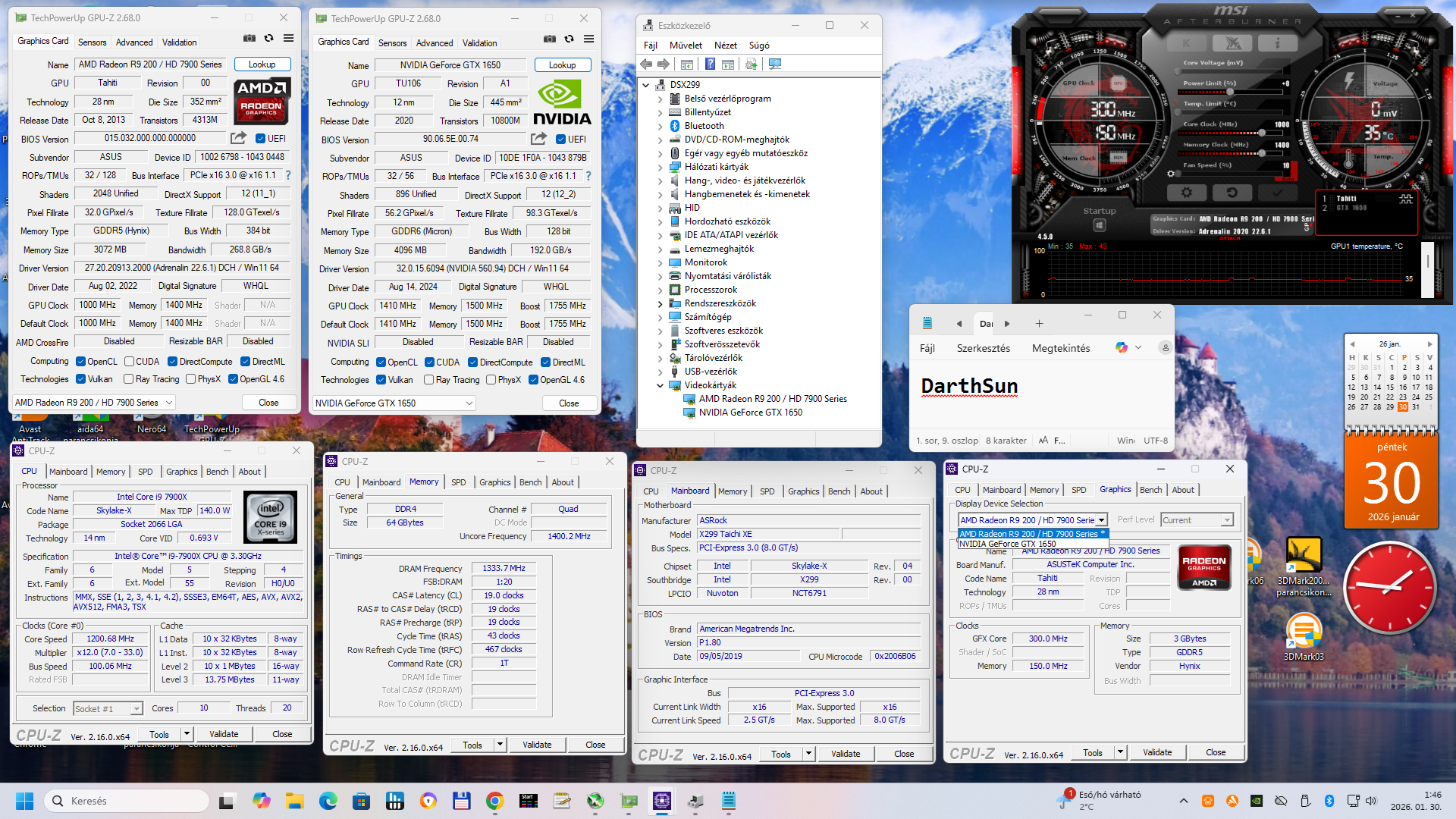

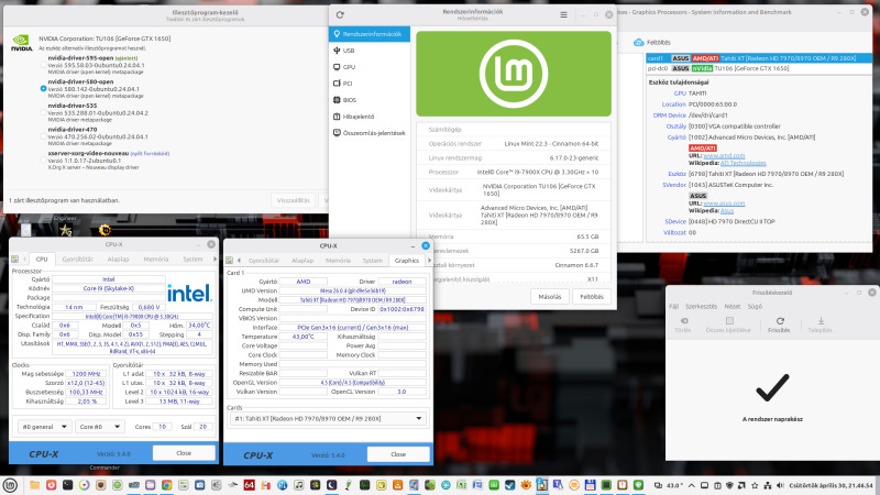

Volt jópár frissítés, de a retró tesztek továbbra is szépen futnak.
GTX1650 Win10 palack, 3DM03 :
HD7970 Win98 palack, 3DM03 :
HD7970 Win10 palack, 3DM03 :
És egy 3DM2000, GTX1650, Win98 palack :
