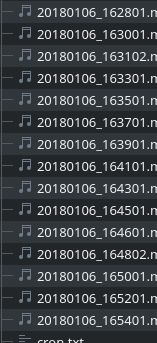

Azt megtudja nekem mondani valaki hogy ha a corntab ugy van beállítva hogy * * * * * * tehát minden percben induljon,
akkor mi lehet az oka annak hogy kihagy egy két mentést?

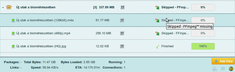

Próbáltam a JD -vel youtubról filmet leszedni de nem sikerült:
tud erre valaki megoldást?
