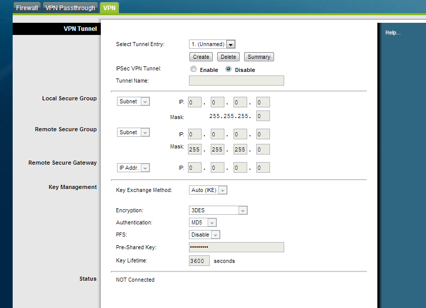

Balinov
Balinov #3609 üzenetére
azt hiszem, a gyari package-s TM es az ffp alol, slacker-el feltett TM veszett ossze es kavarta meg a dolgokat. slacker-el lekaptam az extra TM csomagot, majd admin feluletrol lekaptam a "gyari" TM-et, majd ujbol feltettem. Lass csodat a webes tm-be egybol belep, jelszot sem ker, valszeg amiatt, mert a NAS webadmin feluletebe mar amugy is beleptem.
valaki segitene VPN-t beloni EPC3295-s Cisco GW-n, hogy tavolrol (kulso halozatrol is) el tudjam erni a trasmission klienst,hogy pl. melohelyi geprol atlojek egy .torrent fajlt letolteni?
