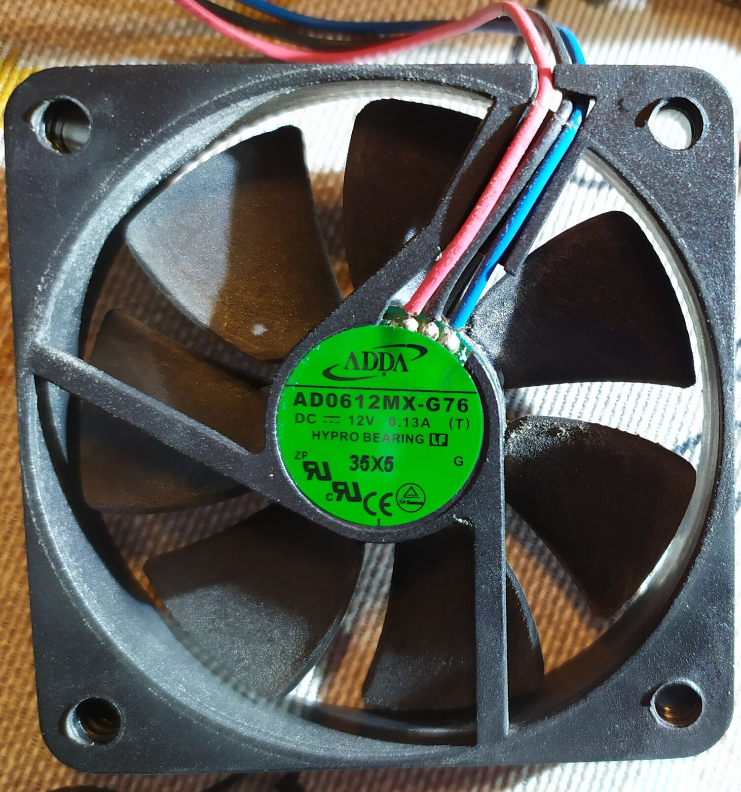

Rászántam magam végre a 325-ösöm ventilátor szerelésére. Végül is nem volt nehéz. Egy csöpp olajat raktam rá így most visszatértek a kerregés mentes éjszakák...
Egyelőre a címke és fotó alapján veszek egy újat tartalekba, de amíg így is jó addig nem cserélném ki.
60x60x10es de van hely 20 vastagságban is. -

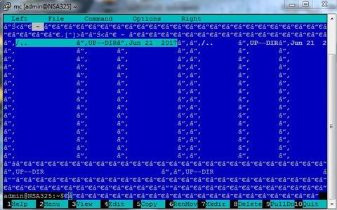

hello, segítségre van szükségem, eltévedtem a fájlrendszerben. MC alatt szeretnék a beépített vinyóról (mnt/HD_a2) egy előlapi usb-re csatlakoztatott vinyóra másolni, de sehol nem találom az usb vinyót.
Miközben az admin felületen látszik a csatolt kötet és a windowson keresztül is megosztott mappaként elérhető. Merre keressem?
