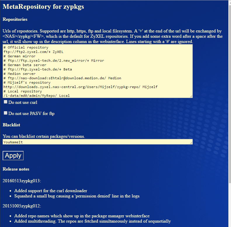

Igen, amiatt változott meg a tartalma. Most visszaírtam erre a localhostos címre, és megjelentek Dini repói is

Itt hozzunk létre egy fájlt (én web_prefix (kiterjesztés nélkül) nevet adtam neki) a következő tartalommal:
ftp://ftp.zyxel-tech.de/2.new_mirror/

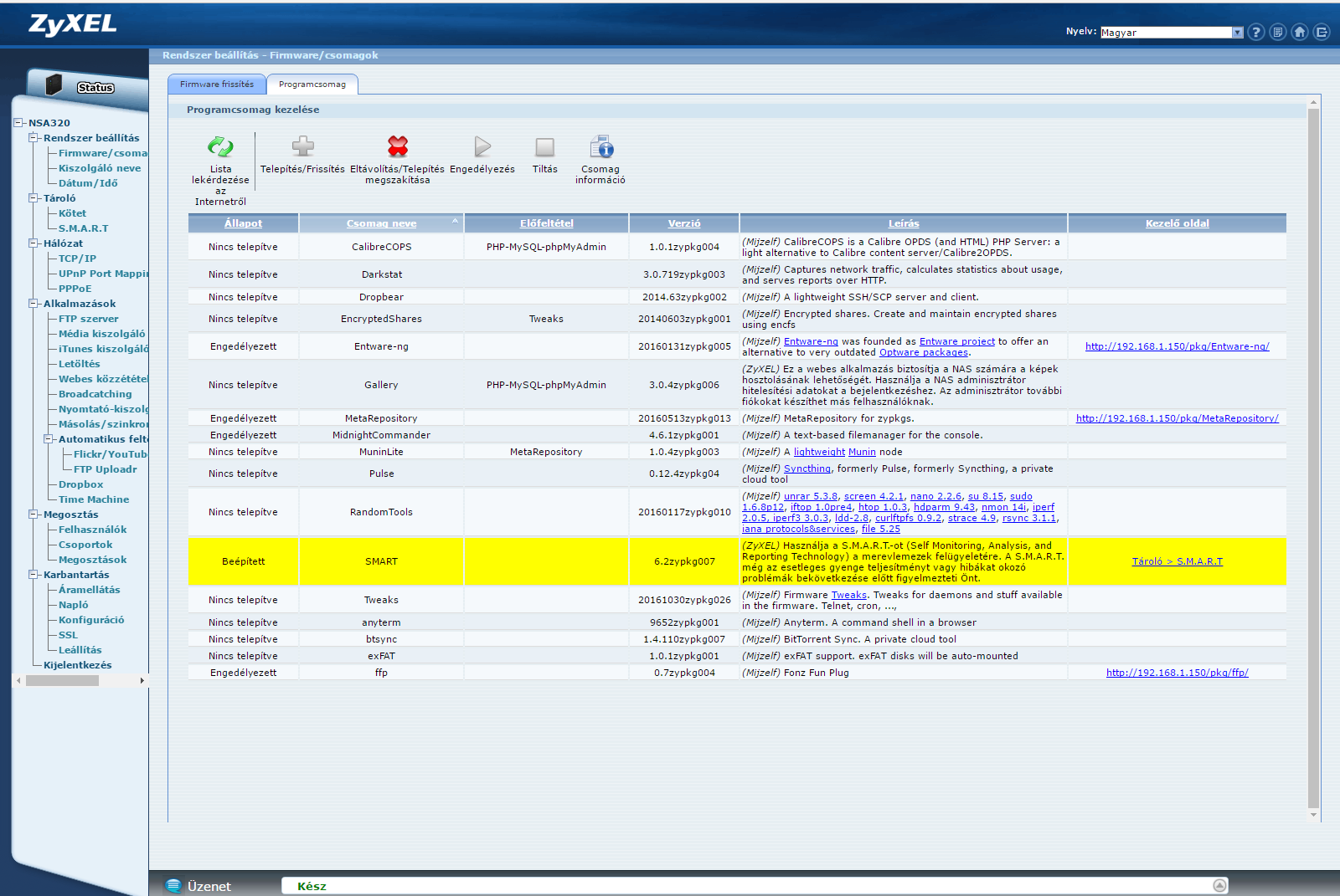

Ekkor lépjünk be szerkezetünk webadminisztrációjába, navigáljunk el a
Alkalmazások - Programcsomag menüpontba. Kattintsunk a Lista lekérdezése az Internetről gombra. A listában megjelenik egy új telepíthető csomag ---> ffpAmíg nem hozom létre ezt a fájlt, addig nem is láthatom a letöltendő csomagot?
