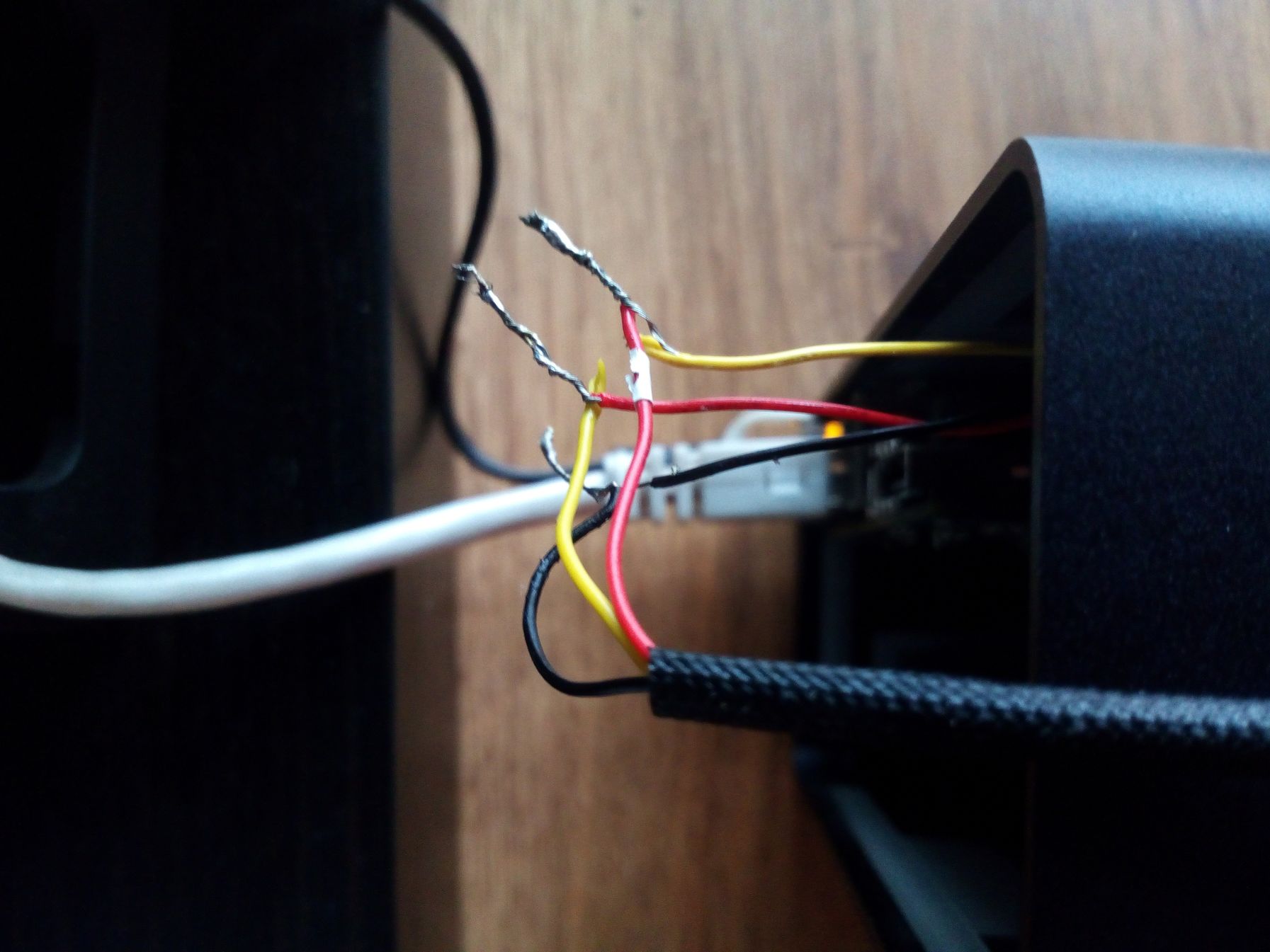

A sárga vezeték az csak a fordulatszám mutatására szolgál, a piros + fekete pedig értelem szerűen a 12V. A fekete a test. Érdemes lenne multiméterrel rámérni a piros/fekete kábelre hogy egyáltalán kiadja a NAS a 12V-ot vagy nem. Ha igen, akkor próbáld ki a PC-ben a Noctua ventit is. Ha az is működik, akkor lehet hogy valami elektronika van a Noctuában ami nem tetszik a NAS-nak vagy fordítva. Én gyanítom hogy ott valamit rövidre zártál.
Ha nem lesz jó, akkor innen nézelődj.
kmarci25 #17856 üzenetére
Szia.
Erre figyelj azért:
https://logout.hu/cikk/nsa-310_es_az_ffp/a_nas_fan_bekotesi_rajza.htmlA színt a színnel kábelösszekötés működik, csak nem lesz sorrendben a kábel a csatlakozóval!
Én Noisblocker XM-2 -re cseréltem és szépen teszi a dolgát, PWM visszajelzéssel.

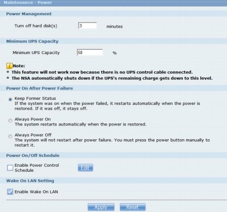

Keresd meg ezt a menüt: [link]. Itt a "power on after power failure" rész alatt tudod beállítani hogy mit tegyen a nas feszültségkimaradás után: 1. megtartja a kimaradás előtti állapotot, 2. bekapcsol, 3. kikapcsolva marad.
Itt tudod bepippantani a lap alján a hálózaton keresztüli ébresztést is (wake on lan), ha használni szeretnéd. -

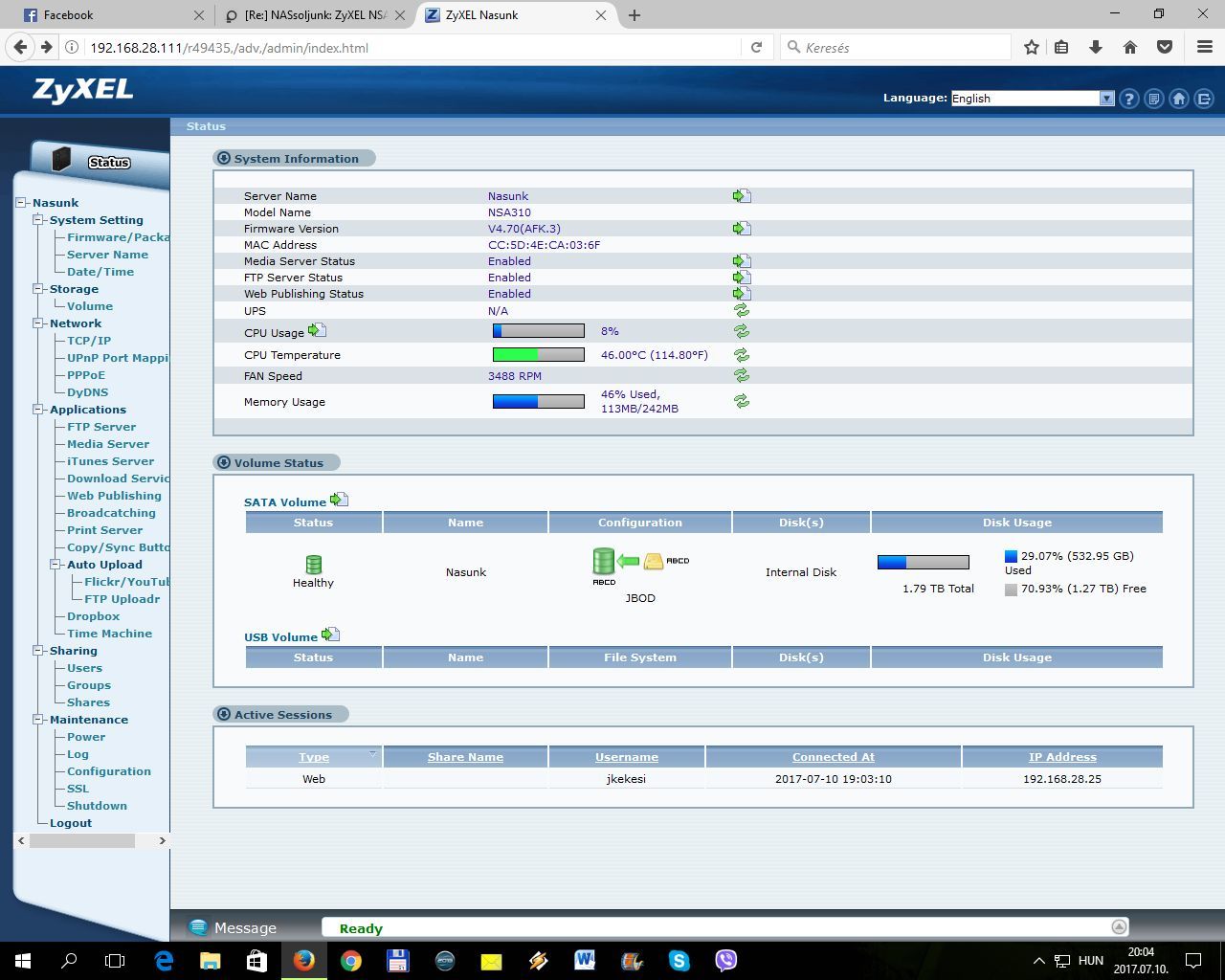

Na, most ha innen letöltöm a 4.70-est és az admin felületen betallózom, mert van ilyen lehetőség, úgy frissülne az fw, nem?
Persze, ennek így kéne a gyakorlatban működnie. Csakhogy a gyártó azt szerette volna, hogy ne lehessen semmiképp downgradelni a NAS-t (plusz custom fw-t se lehessen a NAS hardveres felnyitása nélkül csinálni --> mert, ha ez sikerülne, akkor garival lehetne pl debian-t tenni a NASra), ezért mikor feltöltessz oda egy fw binárist, az összeszed pár infót egy szerverről, majd összeegyezteti a NAS egy binárisa által generált kimenettel. És ha nem egyezik valami, akkor nem fogja engedni a frissítést. A gond csak az, hogy valószínűleg ezt a szervert is megszűntették... Az egyetlen remény talán az lehet, ha a NAS valami cache-ben is tárolná a legutóbbi szerverről leszedett adatokat. Viszont, ahogy a csatolásokat elnézem, szinte minden csak ramdiskeken, vagy read-onlynak a NAND memóriából van csatolva... Ilyen körülmények között nehéz cachelni reboot utáni adatvesztés nélkül. De próba szerencse!
Igen, a beállításaidnak semmi baja nem lesz.
Mr Dini
kmarci25 #17322 üzenetére
Igen, az a gond, hogy a fw verziódhoz nincsen MetaRepository gyártva. Két lehetőséged van...
A.) Ha gondolod szólhatsz Mijzelfnek, hogy készítse fel a repóját erre az fw-re.
B.) FW frissítés. Nos, ez egy kicsi nehézséget fog okozni, hiszen az fw fájlt is eltávolították már a hivatalos szerverről. A NAS meg csak és kizárólag onnan hajlandó frissíteni. Viszont találtam egy megoldást, amivel megkerülhető a dolog, és ha adsz egy pontos NAS típust, akkor összedobok egy pár parancsos leírást. Viszont akkor majd össze kell gyorsan spórolnom egy új tárhelyre valót, már úgyis régóta tervezem!
Szerk.: ahogy szjoci is mondja, minden adat megmarad, csak maga az fw íródik felül, amit a NAS egy erre kialakított partíción tárol. Tehát a csomagok, NAs beállítások, egyszóval minden megmarad.
Viszont elég egy refresh egyébként, a disable/enable során is a refresh miatt jelennek meg a csomagok.
Bár sajnos ez az fw verzió miatt kicsit bonyolultabb megoldást eredményez a sima csomaglista refreshnél...

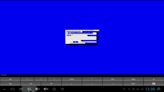

Próbálkozom ezzel az FFP -üggyel, de nem nagyon értem a dolgot és az a baj, hogy azt sem tudom, hogy milyen felületet kéne lássak. Azt írtad, hogy nem kell a parancssor. De akkor hogy lépek be, hogy telepítem az MC -t? Egyébként semmi bajom a parancssorral, csak elbizonytalanodtam. Nem értem ezt a telnet dolgot sem.
Szóval a felállás:
Extra csomagból telepítettem az FFP -t.
Nincs Windowsom. Android miniPC -t használok. Telepítettem a Juice SSH -t.
Konfigoltam, beléptem, látom a parancssorban a NAS -on futó FFP -t.
-Most mi jön???
-Ha nincs parancssor, akkor miért látok parancssort? Gondolom, valami GUI -t kéne indítanom parancssorból. Az hiszem, erre mondják, hogy a 22 -es csapdája.
-A leírás szerint tiltanom kéne a telnetet. Miért, engedélyeztem? Vagy ez alapból engedélyezett? -

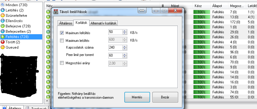

Na. Ahogy írtam reggel indítottam három torrentet, és eljöttem otthonról. A letöltések befejeződtek, seed ment rendesen. Egy órája kb megdobtam még két torrenttel, elkezdte letölteni mindkettőt, most látom, hogy ismét elérhetetlen.
Remélem a TM-ben a port forward kikapcsolás, és a kapcsolat korlátozása segíteni fog, mert ez azért így nem állapot...
Rascally81
kmarci25 #7451 üzenetére
Közben kaptam egy privát üzit, általam nagyra tartott fórumtárstól, amiben a következő állt...
"Transmissionben felesleges engedélyezni a portforwardingot, mivel gondolom router mögött vagy. A Natolást a router végzi így felesleges még egyszer átküldeni a NAS prociján a csomagforgatást (+ gondot is okozhat).
Kikapcsolt állapotban legyen (ne legyen pipa) !"Nálam ez lehetett a gond időnként!
BBalu
kmarci25 #7432 üzenetére
T-s routerrel 20-as nettel kapcsolatok/torrentek 5re állítva 50 max kapcsolatok száma, a sebesség 75%ra korlátozva, letöltés feltöltés egyaránt és csúcsidőben eldobja a netet és az iptvt is. Rájöttem nem kell ész nélkül torrentezni (ha nincs meg hozzá az elég sebesség, bár ha 0/0volt a sebesség de kapcsolódtak hozzám akkor is szenvedett)
Viszont, hogy a nast vagy a routert nem értem volna el, sose történt. Fw.:4.62 tm:2.82
Másik net szolgáltatónál, 40es net mellett semmi sincs lekorlátozva és minden hibátlanul megy. Én a T-re panaszkodnék... (új helyet kapott a nas)
De azért korlátoznám a helyedben a sebességet elsősorban.
