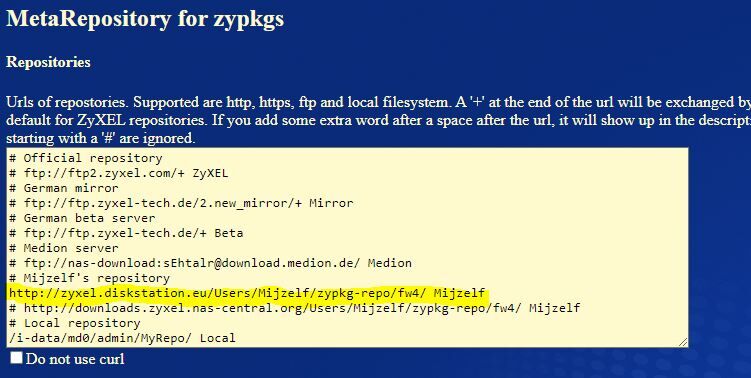

csorike120 #20888 üzenetére
gduck

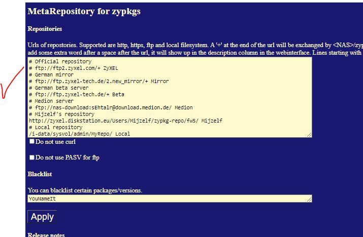

csorike120 #20883 üzenetére
Ennek kell benne lennie, a többi sor előtt legyen
http://zyxel.diskstation.eu/Users/Mijzelf/zypkg-repo/fw5/ Mijzelf
gduck
csorike120 #20880 üzenetére
Ezt próbáljad ki:
A csomaglistában menjél rá a Metarepositorys web linkre, majd a szervereknél szedjed ki a német szervert, az nem szokott működni. Így csak egy szerver marad a listában, arról le fogja frissíteni a listát -
gduck

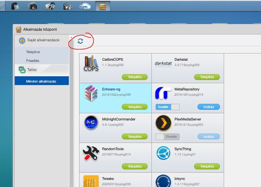

vanRobert #20860 üzenetére
Ez volt a telepítés menete:
1. HDD formázás
2. web_prefix fájl bemásolása a \\NAS\admin\zy-pkgs mappába
3. NAS admin felületén csomaglista frissítése
4. MetaRepository telepítése
5. NAS admin felületén csomaglista frissítése
6. FFP telepítése
7. SSH, keresztül /ffp/etc/funpkg/sites tartalmának aktualizálása erre [link]
8.slacker -U
9.slacker -aA br2:transmission-2.92-arm-1.txz br2:libevent-2.0.21-arm-1.txz br2:curl-7.51.0-arm-1.txz
9- es lépés többféle volt, votl 2.82-es, majd kézi frissítés 2.94, 3.0 stb. Igazából nem fagy a maga a Transmission, csak olyan mintha valamiért nem tudna a trackerhez kapcsolódni... A GUI "fagy", olyan mintha a transmission válaszára "várna".

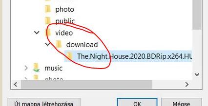

gduck
gduck
" A letöltési sebességnek ehhez semmi köze"
Azt hittem hogy csak ideiglenesen veszti el a kapcsolatot, de attól még tölt le...
Most akkor mi is a hibajelenség?! Mert este azt írtad már működik, most meg azt írtad el se indul a ffmpeg-es (rtmpdump) hibaüzenet miatt... Bocsi, de én ezen nem megyek el
Ha 0 a fájlméret akkor bizony valami jog gond lesz. Ez mit mutat?
ls -ld /i-data/md0/*
És ez?
ls -ld /i-data/md0/video/*
Ráadásul a settings.json eleje hiányzik, jó lenne látni a letöltési mappa helyét is. Ha jól értelmezem a képet, akkor ez lenne az
/i-data/md0/video/download
