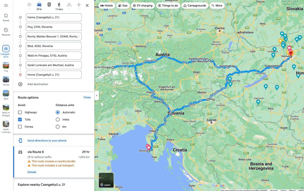

Én még sosem voltam az alpokban. Tegnap csajommal megterveztük a motoros túrát és lefoglaltuk a szállásokat. Augusztusban megyünk, 7 éjszaka lesz és 5 szálláson szállunk meg.
Nagy vonalakban:
Maribor környéke - Rovinj-i szex strand (itt 2 éjszaka) - Bled (2 éjszaka) - aztán bele az osztrák alpokba.Kérdésem az alpok kapcsán: augusztusban mennyire lesz erre hideg? Csizmát vagy cipőt vinnétek inkább?

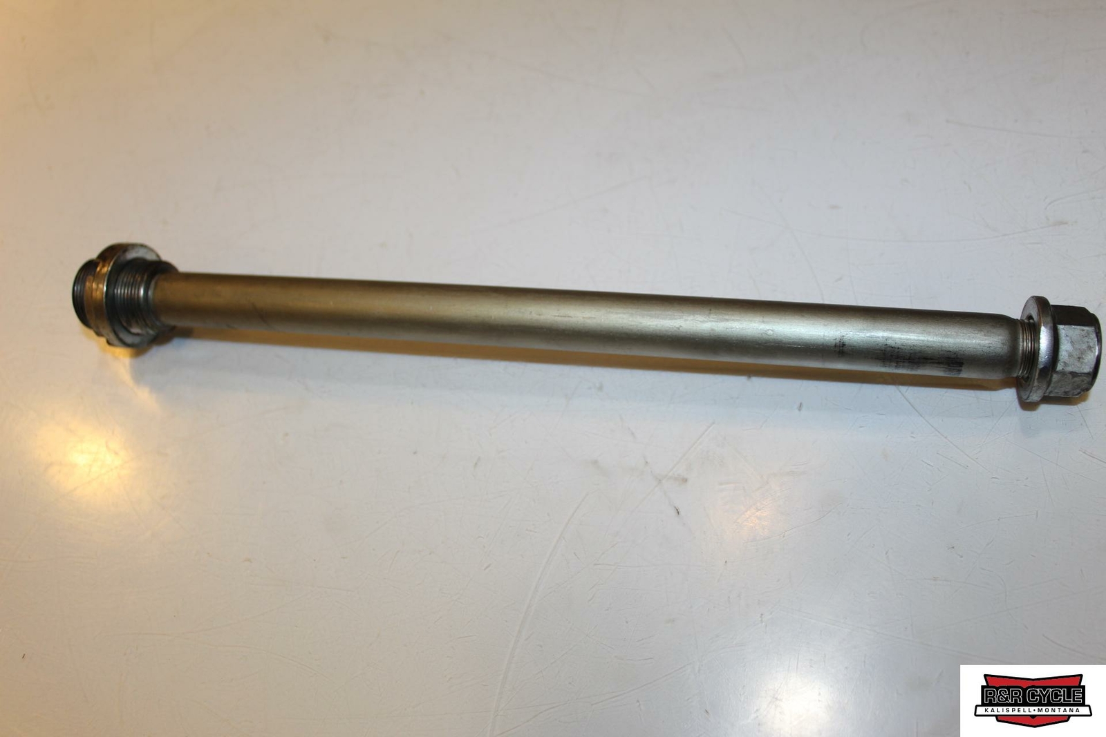

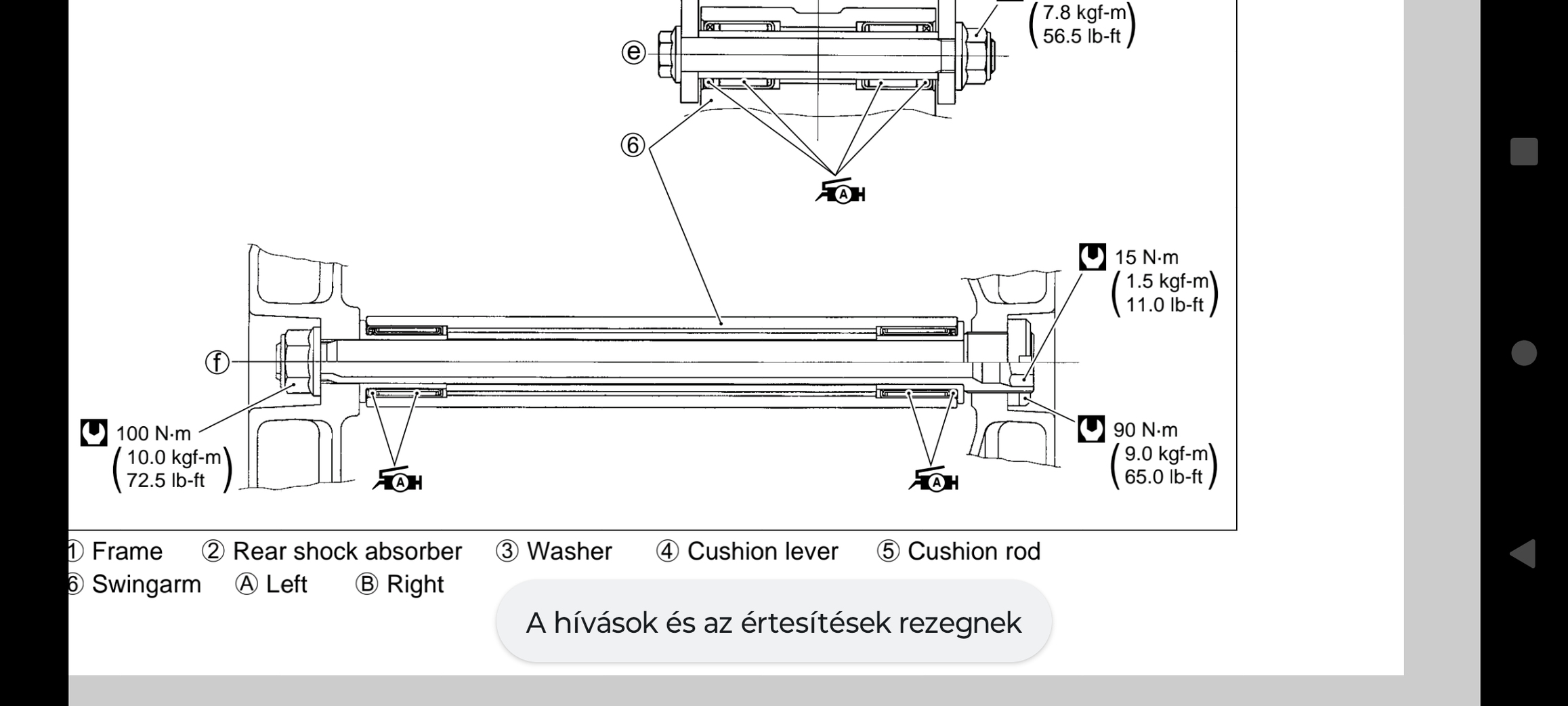

A csapágy külső gyűrűje és a görgők együtt vannak, szerintem akkor félreértettelek az előbb.
Tehát a belső "gyűrű", avagy persely az, amit nem adnak hozzá, ami amúgy fényes, szép állapotú és 1 századnyi tojás van benne.Mire gondolsz a kis lánckeréknél?
Közben a rajz alapján összeállt a fejemben, hogy hogy is van ez. A véz szélességének semmi köze ahhoz, hogy lötyög-e a lengőkar oldalirányban, hanem ahogy mondtad, a vállas perselytávtartó és a köztük lévő távtartó hüvely az, ami túl hosszú. Most hogy ez amiatt van, mert a lengőkar elkopott, vagy csak meghízott a 3 persely egyike, nem tudom. Mindenesetre, érdekes.

Ha nem csereled ki a csapagy kulsogyuruket, akkor nincs ertelme a felujitasnak. A megrohadt tugorgok viszik magukkal. Nemreg rendeltem csapagyakat lengovillaba, en teljes csapagyat kaptam. Mert igy van ertelme.
Igy mar ertem miert probalod megfejteni hogy mennyivel volt lehuzva, oke. Azt hittem megint vmi agymenes, mint legutobb a kislanckereknel.
Ha szet volt szedve, eddigi tapasztalataim alapjan, az csak vmi nagy baj miatt lehetett, pl baleset.
A hezagolo anyaval lehet nem is feszitettek meg, hanem vmi mas miatt tul nagy a hezag. (Pl baleset)
Ilyeneket nem szednek csak ugy szet, es mint lathattuk, nem is volt megkenve, felujitva, tehat az en tippem hogy puffos volt.
Ami nem stimmel, az az, hogy a ket oldalon levo vallas tavtarto+a kozottuk levo huvely merete fix. Ezekbe rakod bele a tengelyt. Azon nem fog ide-oda mozogni axialis iranyban a lengovilla, mivel a meretuk megmarad, akarhogyan feszited szet a vazat. Es ket oldalt ott a vall.
Vagy a lengovilla merete mas, vagy a vallas tavtarto+huvely meretevel van vmi. -

Nem kapom egybe a belső kosarat, még gyárilag sem. Csak külön, és mint mondtam, darabja 13 ezer forint csak a távvtartónak. Illetve mondam azt is, hogy szerintem ez szét votl szedve korábban már előttem, valamint a lazítási nyomaték 2/3-ára tippeltem a meghúzásit. Abban biztos vagyok, hogy nem 15-tel volt lehúzva, akár 20 éve volt, akár nem, ennyire nem szorulhat meg, ha rozsdamentes a felület és nincs ragasztva. Oké, galvanikus korrozió etc, de akkor is 90%-ra mondom, hogy nem 15 Nm volt a meghúzás előttem, még nagyjából sem.
Robbantott ábrát asszem ígértem most délelőttre, közben csongi már küldött egyet privátban, így keresnem sem kell, tehát a képet köszi neki:
Itt az egész szerelés látható, amiről beszélek.
Tehát. A tengely, amely átmegy az egészen, a jobb végén menetes, van benne egy 19-es belső kulcsnyílás, külsején egy talán 32-es vagy 36-os finom csavarmenet, bal végén pedig egy 24-es hatlap távolságú önzáró anya, a tengelyen a hozzá tartozó menettel.Az összeszerelés úgy néz ki, hogy a tengelyt bedugod a vázba jobbról, és a tengelyen lévő finommenetet behajtod a vázba, amely finommenet anyamenete megtalálható a váz jobb oldalán. Ezt kell meghúzni 15 (és akkor ezekszerint nem 20) Nm-rel, mindeközbe tippelem, hogy sokkal többre húzták, ezzel szétnyomva a vázat, akár csak először, aztán rájöttek, hogy ez sok és visszavettek, nem tudom. Csak feltételezek.
Második lépésként rákerül a 100 Nm-rel meghuzandó önzáró anya a tengely bal végére, majd utolsó lépésként a spéci szerszámot igénylő spéci anya a tengely jobb végére, amely összekontrázza a váz jobb oldalát az anyával, ugyanazon 32-es vagy 36-os környéki méretű (nem mértem meg
) menettel, amelyet a váz jobb oldalába is be kellett hajtani.Ebből kifolyólag hézagot nem lehet állítani, hiszen az fix, a váz jobb és bal oldala közötti távolság határozza meg. A vázzal a persely, amelyen a tűgörgős csapágy is fut, ahová az A jelű kenés ikonok is mutatnak, valamint a két persely közötti távtartó fixre van úzva, nem lötyög. Ami lötyög, az a lengőkar a két persely két válla között. Annak hézagát szerintem nem lehet állítani, sőt, szerintem csak úgy, ha a perselyek közti távtartó hosszából leveszünk.

A belso kosarat egybe kapod az uj csapaggyal, azt is ki kell cserelni, egyben az egesz csapagyat.
Errol szokj le, hogy ha vmit lazitasz, abbol akarod megallapitani vminek a 20 evvel ezelotti lehuzasi nyomatekat. Ezt nem lehet igy megallapitani, es nem erdemes nezni. Ahhoz senki soha nem nyult, amiota a gyarban lehuztak.
A tobbi reszet a hsznek egyaltalan nem ertem, meg kellene neznem a robbantot abrat, de valoszinuleg a hezagolast ellato anyara gondolhatsz?
Esetleg robbantott abrat beraknal? Mert nem nagyon lesz idom mostanaban ezeket elokeresni. -

Igen igen, 20 Nm a tengely meghúzása, ezt követi a bal oldali anya 100 Nm-rel, majd a jobb oldali kontraanya 90 Nm-rel.
Így összerakva lóg 0,9 mm-t. Viszont akkor is lóg, amikor laza. Tehát ha csak nem nyúltak meg mágikusan a perselyek vagy távtartók a lengőkarban, akkor a vázat nyomatták szét szerintem, alapesetben ekkora lógás nem kéne, hogy legyen. Holnap majd átnyálazom a több száz oldalas, nem kereshető pdf service manualt.
Meglazitott tengely eseten, ha szet van nyomva a vaz, nem lesz hezag.
Ezt viszont nem értem. Ha a tengely laza., akkor megy össze a váz, ha a tengelyt erősen behajtom, akkor feszíti szétfele a vázat.0.9mm egyenesfutast kozuton nem veszel eszre, nem fog befolyasolni.
Én is ebben bízom. Szerintem msot is csak annyi történik, hogy kanyar közben kottyan arrébb 0,9 mm-t a lengőkar és azt azért érezni.A radiális és egytengelyűségre utaló lógást a csapágycsere megoldja szerintem, az amúgy sem volt jelentős, de a csapágyak csúnyák voltak.
További érdekesség: A tengelyen kotyog a persely, amely a belső kosara a tűgörgős csapágynak, elég jelentősen. Ha össze van feszítve, mint állat, ez nyilván nem mozog, de 20 Nm-rel szerintem még akár ez is tud kopogást előidézni. És biztos, hogy egyik sincs megkopva ilyen értelemben

Rosszul fogalmaztam. A belső száron lévő perselyre és a külső csőre gondoltam, ugye azok csúsznak egymáson, és az a reményem, hogy csak a persely szar, a külső cső nem. -

#142431
Ezt a folyamatot jol leirja a manual.
A csavar meghuzott nyomatekat lazitasnal nem lehet jol megallpitani.
A tengely csavar 100Nm korul lehet.
Meglazitott tengely eseten, ha szet van nyomva a vaz, nem lesz hezag. Ekkora diferenciat utan lehet allitani.
A keresztbe allo kerekek mar igen. -

A fentiekben az a szomrú, hogy ha a lengőkar a himbarendszerrel össze van csatolva, nagyon nehéz előidézni, valamint ha a kerék, lánc, fék bent van, szinte lehetetlen. Ellenben ha a lengőkar csak a pivot point-on csatlakozik, akkor simán előidézhető a felettébb hangos kotyogás.
Továbbá: Mikor már biztos voltam abban, hogy a kopogást hátulról hallom, elengedtem az elejének nyomozását, összeraktam a motort, míg az alkatrészre várunk, tolattam ki a műhelyből, s hallottam, hogy az első teló kopog, ahogy a fékkel előre hátra himbázom a motort.
Ez azt jelenti, hogy az első teló csúszó része is szét van kopva, löttyen a teleszkóp is.
Mi a tapasztalat ezzel, elegendő a belső csövön lévő csúszó perselyt cserélni, vagy a szár is annyira kopott már, hogy nem elegendő, akár felújítás, akár szár csere, akár túlméretes persely szükségeltetik? -
norbert1998
Tegnap összeraktuk a V-Strom-ot.
Nincs még kész, alkatrészre várunk, valahonnan hollandiából jön, nekik is két hetes beszerzéssel.
Holnap megyek a lengővilla csapágyért, munkahelyem tudott segíteni a rendelésben, egész olcsók. A hozzá tartozó persely, ami egyben a tűgörgős csapágy "belső kosara" is, kissé meg van tojásodva: mikrométerrel mérve abból az irányból, ahonnan nem látszik a kopás, 24,99 mm vastag, ahol pedig látszik a kopás, ott 24,98 mm vastag. 13 ezer forint darabja, én nem rendeltem másikat ebből.
Azonban ez a persely még ezen kívül hosszanti méretében is illeszt, de ott is ilyen egész mm, vagy max egy századdal kisebb. Ez alapján azt gondolom, ő jó. A két persely között van egy távtartó cső is a lengőkar belsejében, amely a két perselyt távtartja. Namost (Főként a mélyen tisztelt Topiccsnedőr úr), ha valaki találkozottt már ilyen lengőkar szereléssel, akkor sejtheti, hogy a motor jobb oldalából be van hatjtva egy tengely a vázba, amely átmegy a lengőkaron, ez lesz a lengőkar forgásának tengelye. A jobb oldali vázrész menetes, arról van felspanolva a bal oldalra. Majd a bal oldalon anyával meghúzva a tengely, ezzel a tengelyben lévő feszültség szétfelé feszíti a vázat, összefele nyomja a lengőkar perselyeit, a cső távtartót és a bal oldali vázrészt az anya alatt. A jobb oldali vázrészhez a tengely hozzá van kontrázva egy anyával, amihez csináltam a spéci szerszámot.Namost, ez a tengely meg volt húzva minimum 150 Nm-re (érzésre a nyomatékkulcsos kerékcserék alapján, valamint a lazító nyomaték volt ennyi, de gyanús, hogy nem gyári összerakás volt már ez), holott 20 Nm-re kéne csak húzni. Namost emellett a lengőkar 0,9 mm-t kotyot oldalirányban a tengelyen!!
A probléma ezzel az, hogy ha jól sejtem, és kérlek erősítsetek meg ebben a sejtésben a véleményetekkel, ez a 0,9 mm-es lógás (amit amúgy mérőórával próbáltuk megmérni, de stabilitási problémákból kifolyólag nem merek nagyobb pontosságot írni, mint tizedes) azért van, mert az előzőleg szerelő szakbarbár szétfeszítette a tengellyel a vázat annyira, hogy eltorzult "szétfelé". Úgy gondolom, hogy ha egy durva 36-os, finommenetes dolgot meghúzol cirka 120 Nm-rel, akkor azért az már elég bitang axiális erőt képes kifejteni, bár most nincs kedvem előkeresni a számításhoz való képletet.Itt két opciót látok:
1. Kevésbé érzem sikerre vezetőnek, azonban talán közelebb kerülünk a gyári geometriához azzal, hogyha megpróbáljuk ugyanezen szétfeszítés ellentettjét megpóbálni, azaz a furatok mentén összefelé húzni a vázon. Ez törhet, ez rossz irányba hajlíthat, ez sokminden szart okozhat. De ha sikeres lenne, ez lenne a legjobb.
2. Leesztergálni a távtartó tengelyből mondjuk 0,7 mm-t, hogy ne feszítse össze a lengőkart, de mégis jelentősen csökkentse a lógást. Ez szerintem eltolhatja a kerék futási síkját balra, nagyjából 0,35 mm-rel, vagy kitudja.
+1 ráadás: Két darab 0,4 mm-es vastagságú "alátétet" betenni a perselyek és a váz közé.
