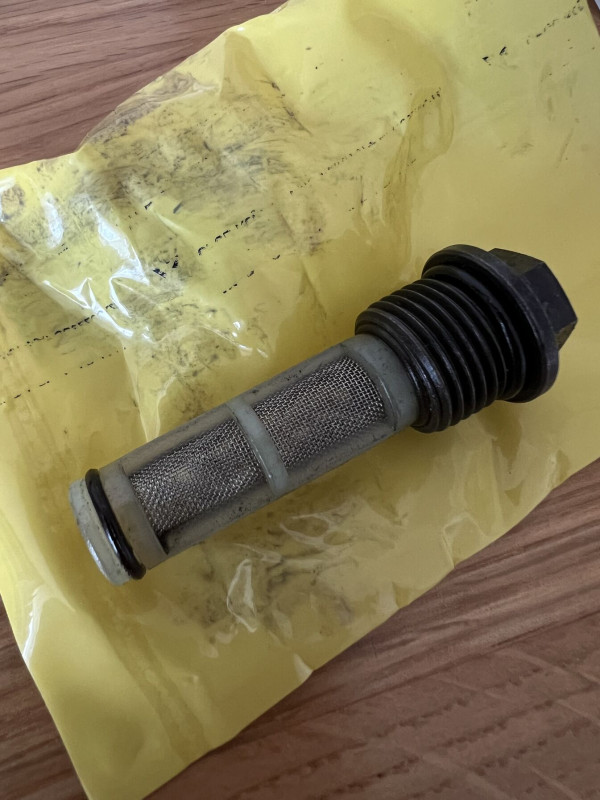

Az mondjuk a másik kérdés, hogy ezeket a szita szűrőket mi a tosznak kell egyáltalán cserélni....
A papírszűrő persze oké.... de ezeket...? Latakarítod, max az O-gyűrűt kicseréled rajta... oszt' jónapot. -

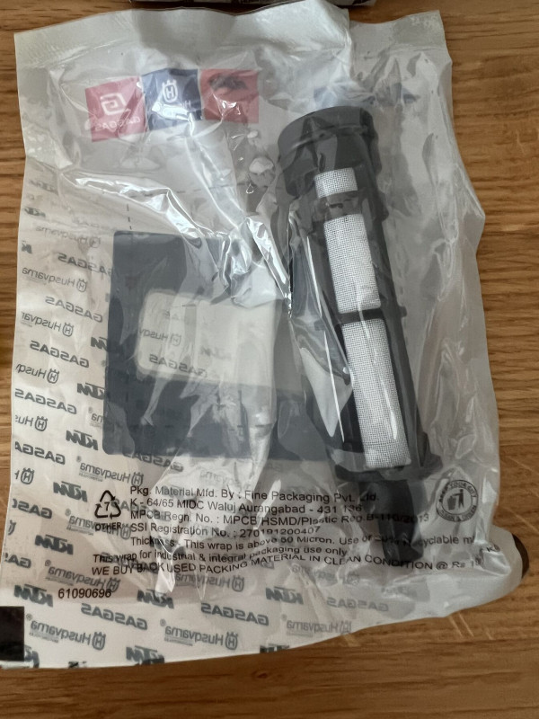

Mármint hogy használt szűrőt küldtek...?
atomanti19
KTM Original parts, India. Nem voltak nagy elvárásaim, de ez így korrekt eredeti? Gyári új szűrők, KTM központi raktárból mind a kettő.

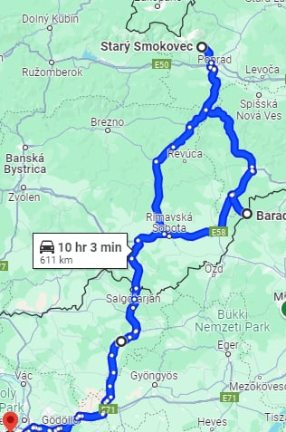

Tegnap elugrottam aggtelekre egy talalkozora, de mire odaertem, mar senki nem volt ott, ugyhogy haverral a tatraba vandoroltunk, aztan onnan kulon vissza.
Nem volt nalam fules ,ugyhogy neha megalltam megnezni a terkepet, merre kellene mennem, igy nagyon vicces volt. Az utepiteseken kivul jo volt az utminoseg, felbatorodtam a kanyarokban
Keson indultam vissza, meg mar faradt is voltam, de igy is 670 km lett a vege a napnak.
A tervezett ut 611 lett volna, de egy par elagazast elneztem.

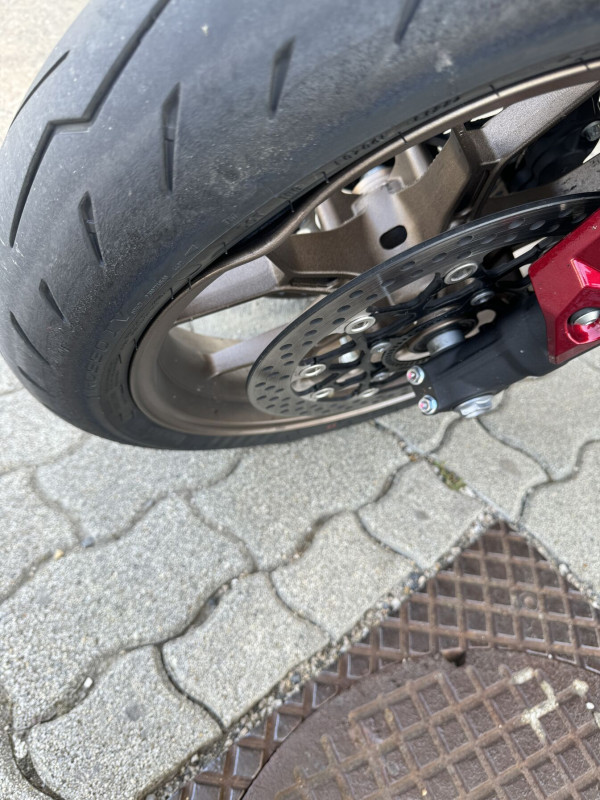

Hopp egy katyu...
Majd elviszem Karasnaba, bar nem tudom ez kuka, vagy erdemes-e meg vele foglalkozni. Levegot szerencsere tartja, de nagyon fosva jottem haza.

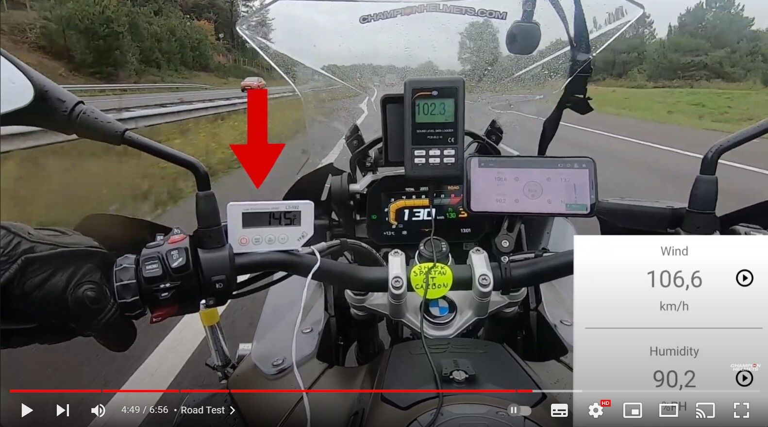

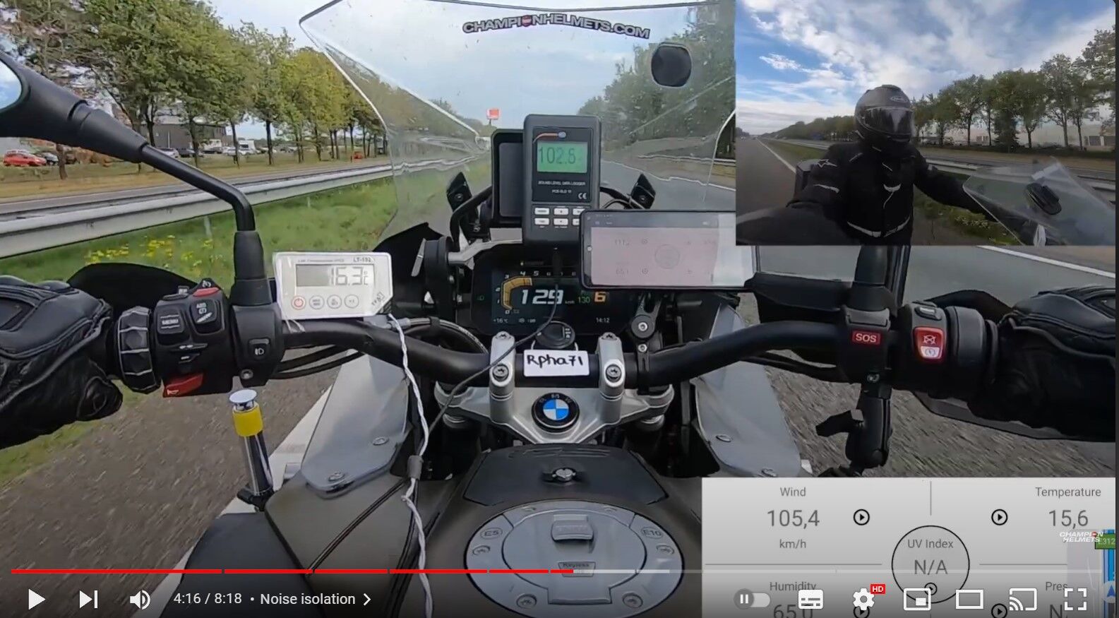

Nézegetek több tesztet a champion helmet YT oldalon, de nem igazán értem.
Pl az írják az érékelésükben, hogy a HJC RPHA 71 - 98dB aztán nézem a tesztet és 105Km/H szélsebességnél mérnek 102,5dB-t. [kép]
Nézem a Shark spartan GT pro-t és azt írják, hogy hangos a 102dB-vel. 106Km/H szélsebességnél mérnek 102,3dB-at. [kép] Most akkor hogy jön ki a HJC-re a 98-ra ? Vagy átlagolnak?
Hagyom én ezeket a teszteket jobb lesz a személyes tapasztalt... -
