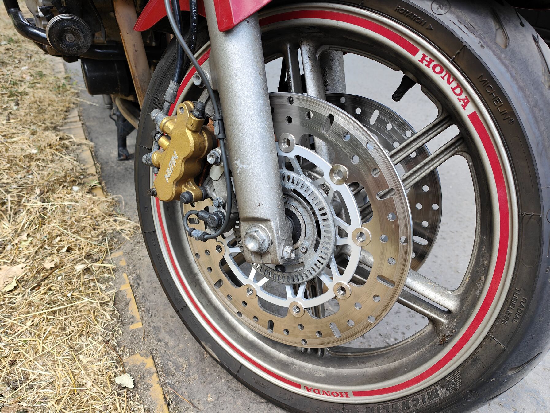

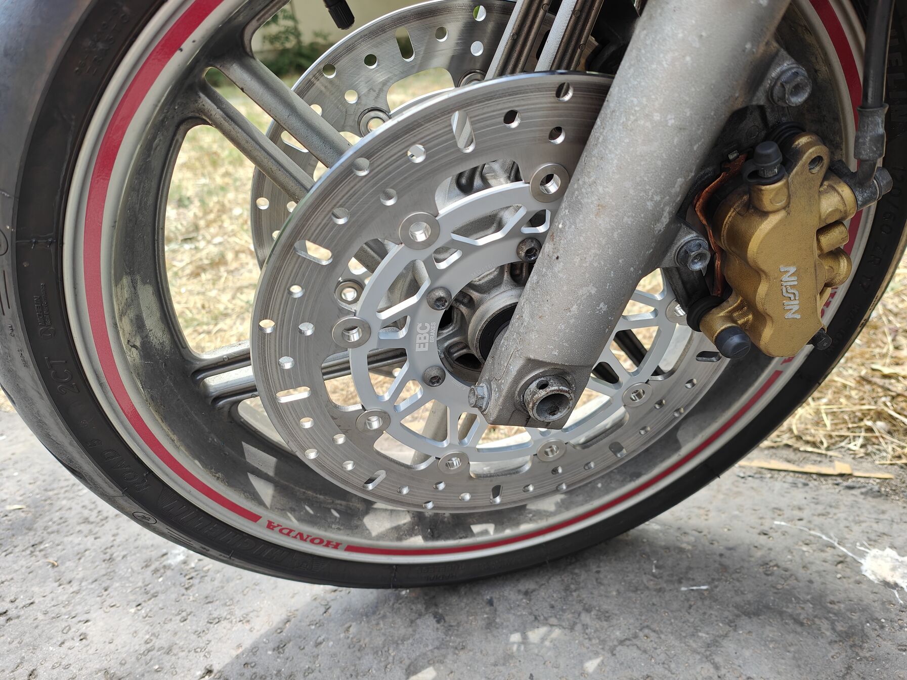

30eKm-nél ilyen motoron,még a gyári betétek vannak.
Topiccsendőr
-Mosquito-
#143495
Mindegy mennyi a km, ha szakaszosan van kopva le kell csereld 30e km nel is, attop fuggetlenul, hogy a vastagsaga meg jo.
#39560925
-Mosquito-
#143495
62k. Mi baj az EBC-vel? Teljesen jo fekeket gyartanak, nekem Infiniti G37S-en is az volt es ott is elegedett voltam vele.
#39560925
Topiccsendőr
#143492
Köszi, király. Felhívtam őket, ők is azt mondták hogy normális. Apám autószerelő, ő meg azt mondta a kép láttán, hogy valami nem jó, így ez kételyek ébresztett. Úgy tűnik apám nem ért hozzá annyira

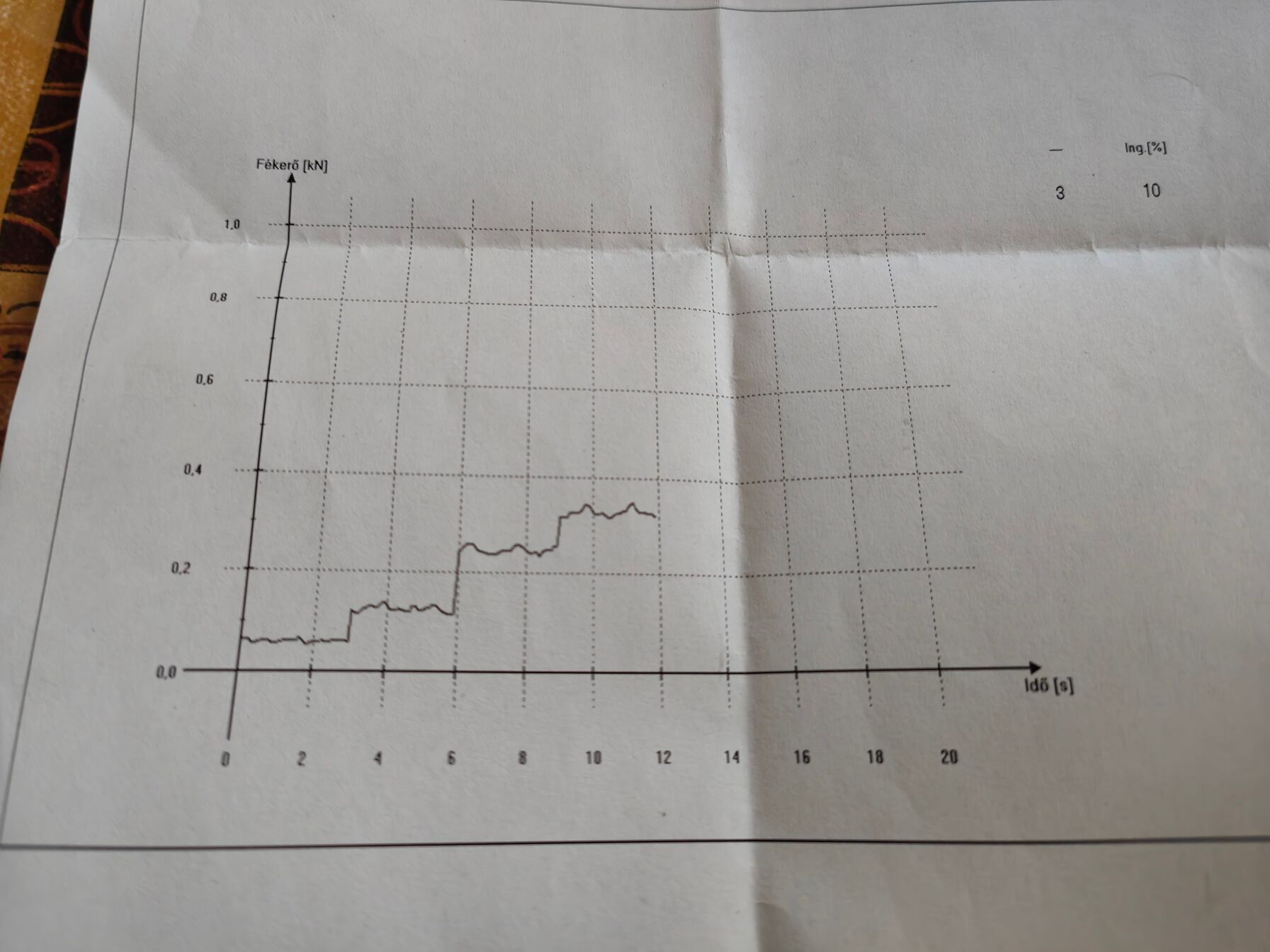

"Szet lettek szedve a munkahengerek?"
Nem tudom, nem en csinaltam. Volt fekfolyadek csere is, ha ez megvalaszolja."A kombinalt fek a jobb tarcsat fogja?"
Ezt sem tudom, de meglehet."Ha a harapos alatt a kisebb erovel es hirtelenebb fekhatast ertesz az annyira nem jo.En azt digitalisnak nevezem."
Nem digitalis, rendesen progressziven adagolhato, de egyreszt a fekkart huzva sokkal hamarabb fog, masreszt sokkal egyenletesebb es nagyobb lett a fekero."Ez a fek kb 50% on van jelenleg."
Ez mit jelent? -
Vissza huzodik rendesen? Nem fogja a kereket?A savosodas normalis. A baloldali egyenletesebb fekszik fel.
A kombinalt fek a jobb tarcsat fogja? Akkor ertheto a jobban lathato bekopas nyomai. -
