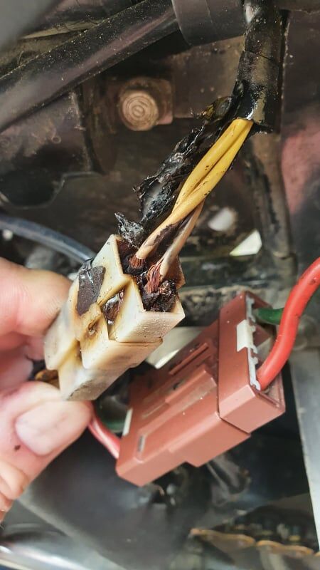

Fesszabályzó. [link]

Benzinpumpa,generátor,feszszabályzó,hiba. De ez is az éveknek köszönhető. Vezérműlánc feszítő patron. Ez a visszatekert kintről behozott példányoknál fordulhat elő.

Érdekes,hogy a Solvart feszszabályzós,meg a villanyos ismerős azt mondja,hogy forrasztani kell,mert a csatlakozó oxidál, hibaforrás,stb.
Generátor tekercselős meg azt mondja,hogy maradjon a csatlakozó,mert ha gebax van, akkor legalább látszik. -

#151576TüziAz Aprilián túltöltés volt. Természetesen Romániában jött elő a hiba. Világítás rendszerhez bekötöttem 1db,H7-es izzót + fogyasztónak. Így haza tudtam jönni,de az akkut el kezdte főzni. Havernál az injektort cseszte szét a túltöltés.
Suzuki 650-en amikor Xenon lett berakva,ott meg sokaknál a gyújtáskapcsoló betét égett meg. Utólag relézni kellett,úgy már nem volt baj.

Azt nem tudom. De amikor a Solvart feszszabályzó került bele a 2.-ik lett jó. Telefonált a szervíz,hogy gebax van,mert valami 17-18V tud tölteni.
Gyors telefon,még aznap gariban cserélték a feszszabályzót. Érdekes,de másnál is volt ilyen gond. (gondolom szerelési hiba) Amit Linkelt a #151573-ban,neki jól működött az első beszerelt. Azóta nálam sincs probléma.

Érdekes,hogy a tompított,helyzetjelző izzók csatlakozóinál nincs ilyen kábel égés, csatlakozó olvadás. 5-10 éves motoroknál sincs ilyen. Se generátor. Hanem a feszszabályzó kezd el vagy keveset,vagy túltölteni. Cimbora csatlakozója,majd kicserélte,ami 1hetet bírt. Híba oka,feszszabályzó túltöltés. Sosem húzta szét a csatlakozót. Nálam az Aprilián,Hondán 1-1x lett széthúzva.

Nem tudom melyik Ducati feszszabályzó jó a Hondába. De azt igen,hogy az Apriliába gyári 25eFt környékén volt,míg ugyan az a Ducatiba valami 50-60eFt.
Mellesleg cingár vezetékek/csatlakozok az olaszokban vannak. Solvart valóban a forrasztást javasolja,meg a szerelő is. Viszont a generátor tekercselő a csatlakozós verziót részesíti előnyben. Ha gebax van,az a gyenge pont és azt látni is fogod. Míg a forrasztásnál,faxa minden,közben meg nem biztos. Feszszabályzóba a tirisztor ~100-500Ft-os megy tönkre. Vagy túl vagy kevés töltés lesz. Javítható,nekem ~15 éve,postával valami 4eFt volt. Generátorban a vezetékek bármelyik motorban tönkre tudnak menni A-tól,Z-ig. [link] ,még ebben is. [link]
