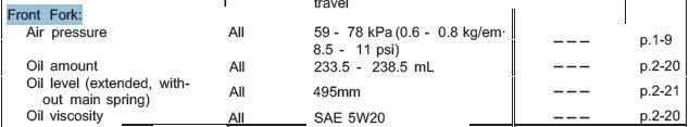

Nem voltam biztos, hogy jók az adatok, mert említve lett, hogy 8.5-11 psi vel kel még feltölteni, és nekem nincs rajta szelep.

Beletöltesz 2,3dl anyagot, és ha nem éri el a 495mm-ert a folyadék magassága akkor utána töltesz amíg szinten nem lesz.

azt még mindig nem tudom, hogy mennyi lötyi kell bele.
Max holnap felhivom azt a szerelőt akit Mosquito34 linkelt, hátha megmondja mennyi kel bele.

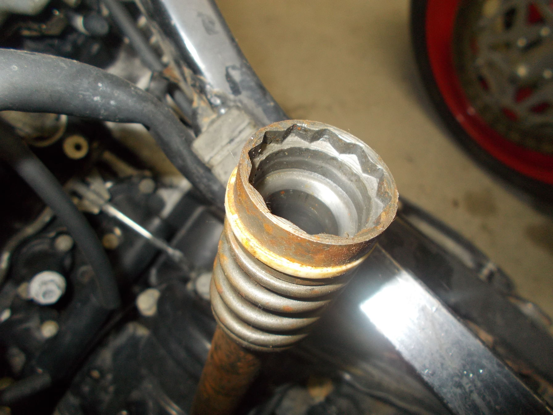

az első érdekes összefeszült magától ahogy húztam a második nem akart, összeszorult az is de elforgott passzentosan, mindegy igazából új alátét meg menetragasztót is tettem 2 hónapja nem folyat szerintem nem is fog ha meg mégis majd akkor foglalkozok újra a kérdéssel

Már elmondtam, nem krova fej kell rá, hanem egy anya, így persze nem tudsz ellent tartani
mindjárt megyek csinálok képet rólaEz a hatlap az FZR-en asszem 27-es, nálad sem lehet ettől nagy mértékben eltérő.
Neki kell állni próbálkozni 16, 18, 20-as anyákkal hogy melyik illik bele, lehetőleg pontosan, mert ha eggyel kisebbel megfeszíted kinyílhat és akkor bukott a mutatvány, viheted esztergályoshoz, hogy kimarja a csavart alulról. -

olyankor mi van ha a teló alsó csavar ami a "furulyába" megy nem lehet fixre húzni mert elforog az egész belseje?

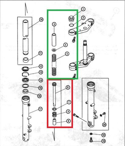

A pirossal keretezett részt nem szedtem ki, csak a zölddel keretezett rész jött ki, plusz az utólag bekokányolt kis rugó és alátét.

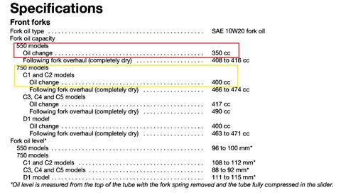

Ami nekem van manual az ZR 550 / ZR750
550 = 350ml
750 = 400ml
Nekem ZR 400 van ezek alapján abba lehet, hogy kevesebb olaj kell.
Azt szeretném megtudni, hogy mennyit rakjak bele. -

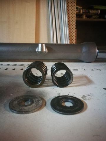

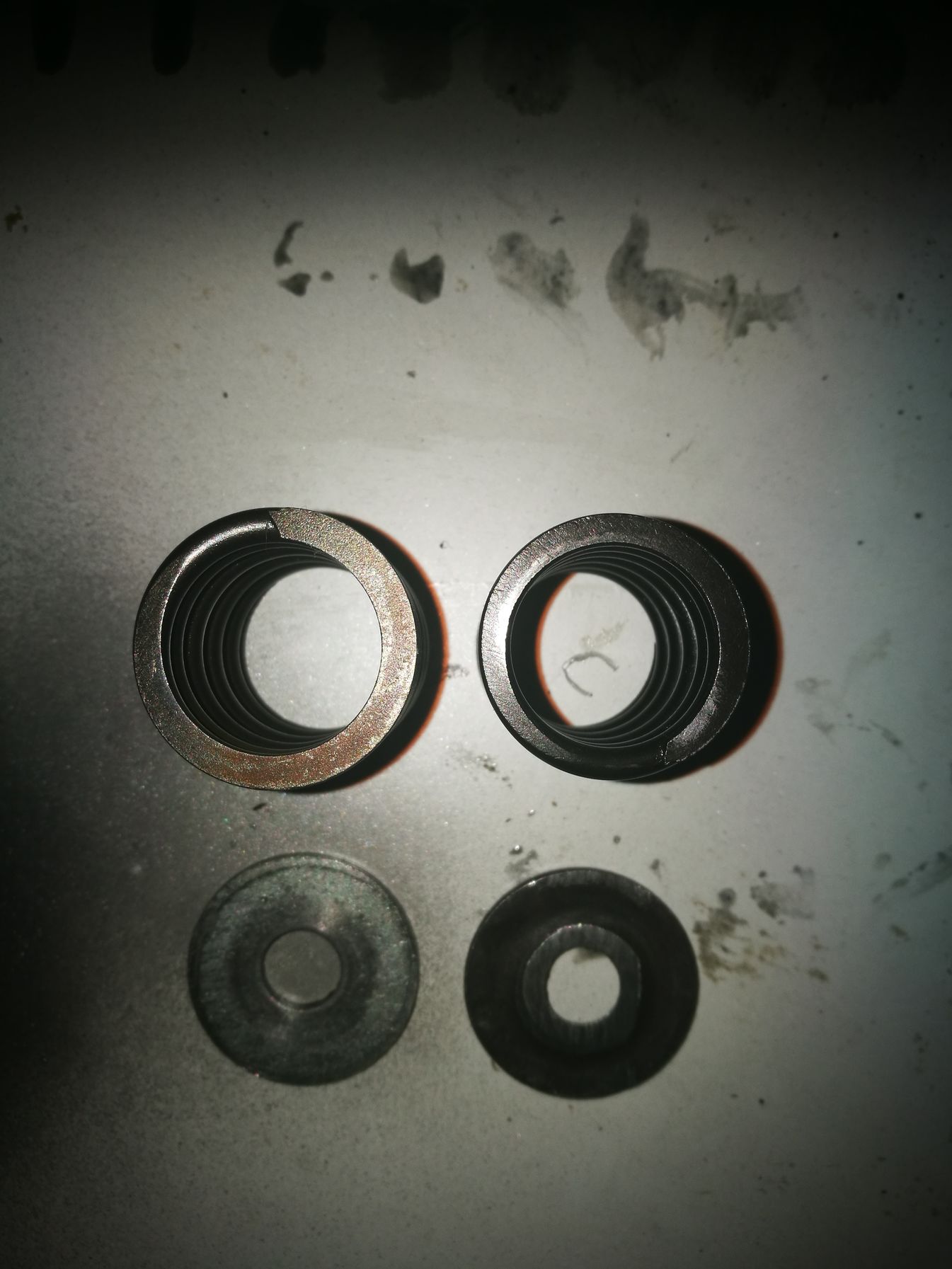

A felülés gátló benne van, mert ha húzom a telót kifele akkor érzem amikor a rugónak ütközik és lehet még húzni rajta kifele a rugó ellenében. Tuti hogy a 2 kis rugó barkácsolás mivel nem is egyformák, színre, vastagságra, átmérőre a rugók, valamint a 2 sima alátét is teljesen más.
A jobb oldali rugó kisebb átmérőre és vastagságra is.
A jobb oldali rugó kisebb átmérőre és vastagságra is, meg színre is.
Most már csak azt kellene tudnom, hogy menyi olajat rakjak bele, ismétlem nem kell levegővel feltölteni, nincs rajta szelep.

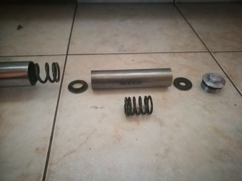

Végül nem szedtem szét az alsó és felső szárat. A linkelt rajzokon is csak a hosszú rugó, peremes alátát, hüvely, záró dugó szerepel.
akkor adsz a szarnak egy pofont, ha így összerakod
ott a kis rugó is, ahogy persu említette, az valószínűleg a dugattyú alá való, csak előzőleg is szakembőr javította és ez miatt kerülhetett felülre.Ha megpróbálod kihúzni a króm szárat koppan, vagy rugalmas?

A kis rúgót és a sima alátétet kihagyom, a 2 rugó nem is egyforma átmérőre, ahogy a 2 sima alátát se egyforma. Utólag kokányolta be valaki, gondolom azért mert túl puha lehetett a rugózás.
