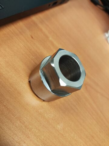

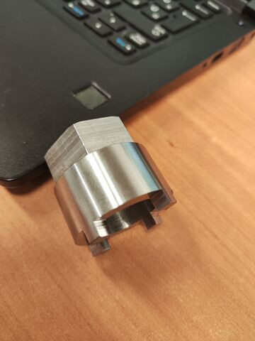

norbert1998
JDMKid #142336 üzenetére
Nem, nagyobb rúdból készült, csak a simító fogás volt olyan, hogy ennyire sima lett.
A kompozit nem bírta a gyűrődést, kétféle szálorientációban is próbáltam, semmire nem volt elegendő
De nem baj, mert ez a fém verzió is elkészülhetett időben.Mosquito:
Lengővilla kontraanya szerszám -
JDMKid
norbert1998 #142334 üzenetére
még palástköszörülésre is futotta, vagy a kiinduló darab volt olyan?
-Mosquito-
Kormánycsapágy anya meghúzó?

Topiccsendőr #142302 üzenetére
Nincs obi
Amúgy meg van egy hetem legyártatni a munkahelyemen okosba, minek fizessek érte, ha így meg ők fizetnek érte?
Ez magyarisztán, nem a hanyatló nyugatUgye nyilván a kingtony szettet nem bontottam szét otthon, a töröttek nincsenek meg, és amúgy azt is elmondtam, hogy nem kell hozzá krova, emrt lehetne hegeszteni is valamit, de hétvége előtt úgysem tudok hozzányúlni, így felesleges harcolnom most a krovákkal.
Micsurin
Tetszett volna gondolkodni mikor csendőri hivatást választott.
Topiccsendőr
norbert1998 #142301 üzenetére
Veszel vmi olcso kinait obi ban?
Ah fsszom, miert akarom en megoldani mas problemajat?
norbert1998
Topiccsendőr #142299 üzenetére
Már az előbb kifejtettem csonginak, azt hiszem.
