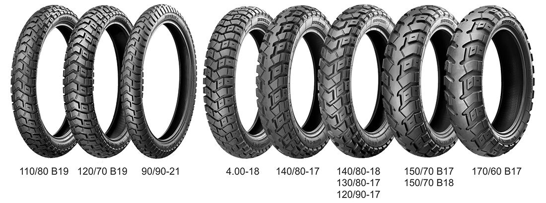

Egyik opció a Heidenau K60 Scout. 110/80-19 illetve 150/70-17 lesz a méret.
Az első abroncs 48, a hátsó 58 ezer forint lenne.

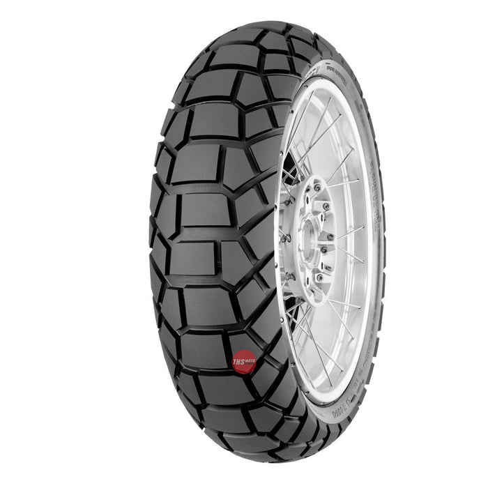

A következő opció a Pirelli TKC 70 Rocks, de ő csak hátsó gumiban létezik, 54 ezer forint.

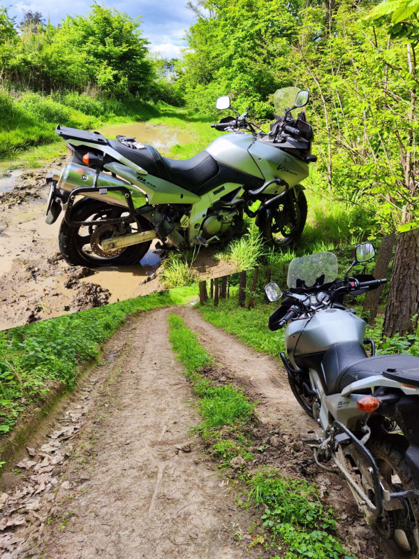

Egyszer régen én is bekeveredtem egy ilyen útra a régi DL650-emmel. Hasonló gumival. Ketten sírtunk: én és a motor.
norbert1998
Ezen a nyomvonalon mentem. Amúgy egész jó volt.
Na megyek gumit rendelni
norbert1998
Ez az egy ilyen nagy sár volt. Fent is akadtam rajta
Persze, ezek a gumik kukák. Cserélni fogom őket. Vannak elképzelések.
Mi az a motoros marasztaló?
norbert1998
#141513
Ezt így tervezted, vagy jobbre számítottál indulás előtt?
csongi
norbert1998
#141513
Ennek a motornak ezzel a gumival nem ez az erőssége
vihartigris
norbert1998
#141513
Az ország melyik részén vannak ilyen "motoros marasztalók"?
