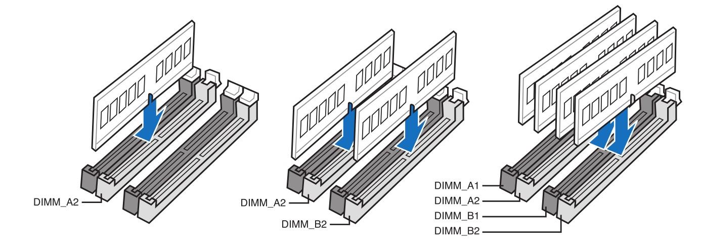

Nemrég volt nálam egy ismerős gépe, mert nem indult. 2x2gb DDR2 volt benne Medion BTX-es cumó C2D E6300-as proci. Abban pl mindkét ram KO volt, de nem egyformán viselkedtek.
Egyik modullal meg sem mukkant a deszka. A másik modullal elindult, de az intel logo és a P4 logóba belefagyott boot screen-nél se num lock se ctrl+alt+del... semmi csak a reset segített.
Lehet az egyik ramod a ludas, vagy a proci IMC-je.
Le kellene tesztelned egyesével a ramokat mindegyik foglalatba... tudom ez nem kis meló, de ha nincs ram intenzív alkalmazás amit használsz, akkor pl egyiket kiveszed és hagyod a procihoz közelebbit.
Használod egy hétig, ha gubanc van, akkor hamarabb észreveszed, mert fele rammal sűrűbben fog fagyni elvileg. Utána 2-es dimm, majd 3-as, ill 4-es. Eztán ha minden frankó, akkor kipróbálod a másik modullal is ugyanezt végigzongorázva. A ramok s/n számát írd fel egy papírra és után a foglalatok számát és ha ok, akkor pipa. A végén lehet érdekes eredmény lesz, mert lehet az egyik foglalatra háklis a géped és A2, B2-ben simán megy fagyi nélkül, vagy gyenge IMC miatt nem komálja a Dual Channelt és A1,A2-ben kell járatnod őket... vagy VTT-t emelni, esetleg degradálódtak és lazítani az időzítésen, vagy a frekin csökkenteni.
Elvileg nem nagy kiesés a Dual Channel hiánya csak benchmarkok profitálnak belőle javarészt.... esetleg PS, CAD stb. De legalább megtudod, hogy mi szivat annyi ideje. -

- LGA foglalat rendben van? A1-B1-ben vannak a ramok?
