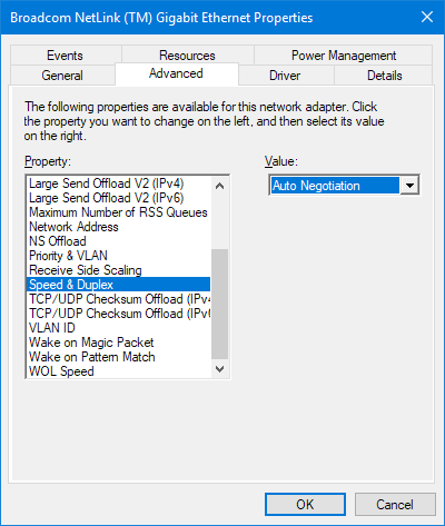

Gabás
danika0670 #7615 üzenetére
Ezt próbáltad?
A választható értékek között nekem sincs az 1 Gb, így viszont automatikusan arra áll be. -
danika0670
Helló!
A kérdésem a következő lenne fórumtársak. Van nékem egy Asrock Z77 Fatality Performance alaplapom egy Broadcom Netlink Gigabit Ethernet Adapterrel. Átpattintottam a Diginél a 100-as netet 1000-esre...Vettem természetesen Gigabites routert is hozzá.
A probléma ott kezdődik hogy a Broadcom a vezérlőpultba 100mb/s-os sebességet tud produkálni csak és a speed deluxnál sem tudom átállitani 1GB/s-re mert nincs meg az a beállitás. Próbáltam millió driverrel, google a barátoddal és sok más egyébbel. Most kikerültem a dolgot mert vettem egy Gigabites TP-linket (ami realtek ugyebár...) és ezzel most happy minden. Azért én mindenesetre kiváncsi lennék, hogy hogy is van ez. Tele van a google ugyanezzel a hibával..Kábelre magyaráznak de csak Cat5e és Cat6 van a lakásban...és Cat5e-n jön a digi is felfele hozzám.
Mókás a helyzet nagyon, mert ha jól értem akkor lehetséges, hogy a hálózati kártyámmal lenne valami? Kezdjek félni?
Köszi a választ és a tippeket előre is ha vannak mert böki a csőrömet rendesen
