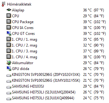

Nekem ezeket mutatja az AIDA64 2.70.
Pubszon
Mi az a PCH?
Nekem az AIDA nem mutat olyat. -

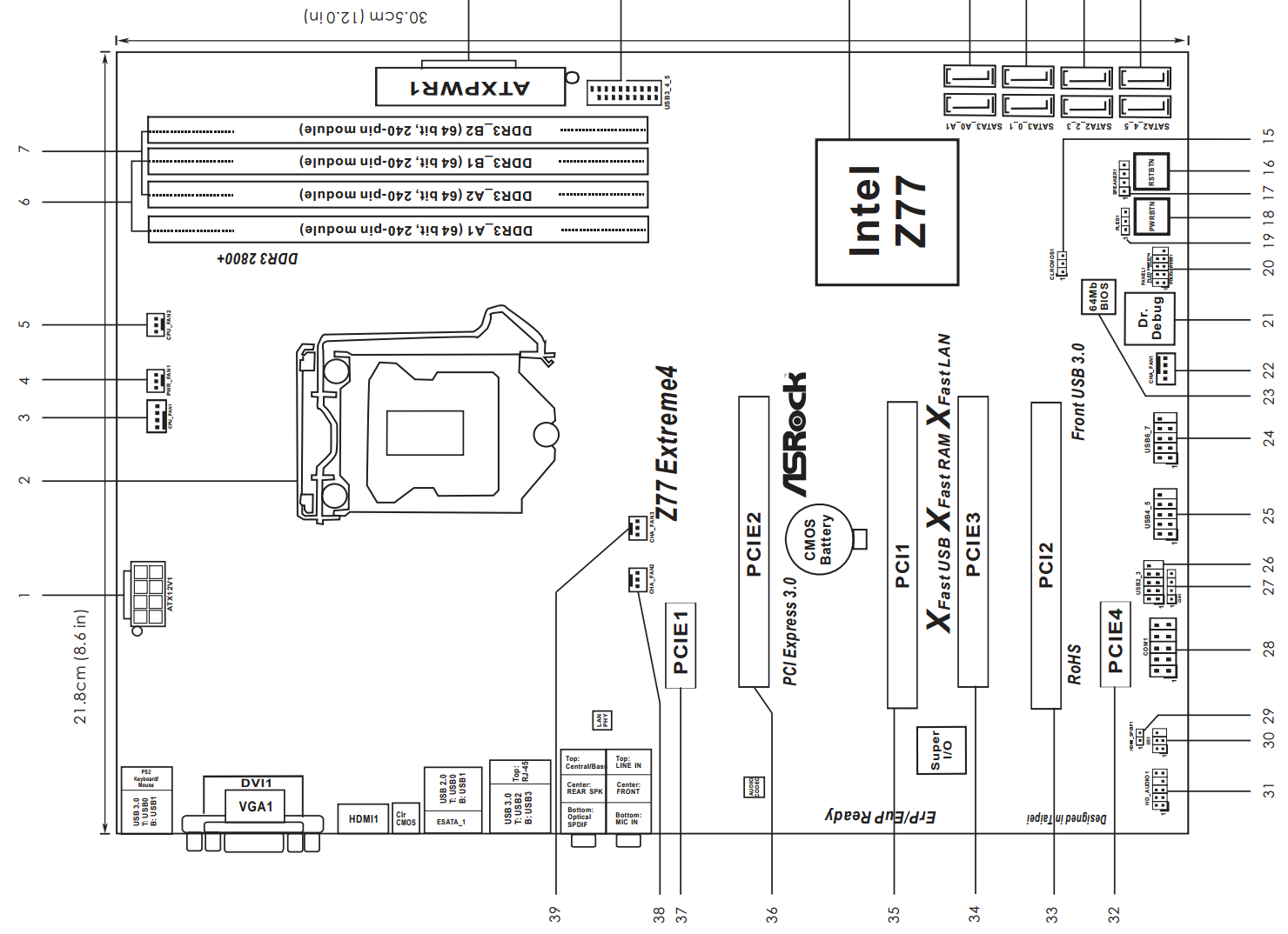

Na, megnéztem a 22, 38, 39-eset, de tudok nyilatkozni a 3-as és az 5-ösről is.
Egy 8cm-es 3PIN-es 2400RPM-es ventivel tudtam csak megnézni.22: Ugye ez PWM-es aljzat. Ezzel nem ment a venti vezérlése sehogy sem, még a fordulatra is hülyeségeket írt (4.000-50.000RPM). PWM-es ventivel szerintem nem lenne gond, de az sajnos nincs kéznél.
38: Ennél 4 szintet lehet beállítani (Level 1-4), a teszt ventilátor 1-es szinten 1700-at, 4-es szintem maxon, azaz 2400-on pörgött.
39: Itt 9 szint van (Level 1-9). Nem néztem meg minden szintet, de 1-esen 1000, 6-oson 1900, 9-esen 2400RPM, azaz maxon ment.
Ugye van még a 3-as meg az 5-ös. Mind a 2 a CPU fan, de a PWM-es beállítása érvényes a 3PIN-esre is.
Nekem a 3 PIN-es CPU csatiba van dugva a ház első és hátsó ventije egy elosztóval, így szinkronba megy a CPU fannal.
A többit én nem használom.Remélem segíthettem.

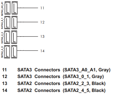

Srácok.
Szeretnék egy SSD RAID 0 tömböt ASRock Z77 Extreme4 lapon, de előtt tisztába kellene magam rakni a SATA portokkal kapcsolatban.Az alábbi képen vannak a SATA portok, de nem tudom melyik melyik vezérlős, és így azt sem, hogy melyik tudja a RAID-et.
Arra már rájöttem, hogy a SATA3_A1 az a eSATA is egyben, tehát annak használatát mellőzöm, sosem tudni mikor jön jól az eSATA.
Én úgy gondoltam, hogy a SATA3_0 és SATA3_1-re kötném a két SSD-t RAID módban, a SATA2-esekbe meg a 3 HDD-t meg az optikát AHCI módban.
Az UEFI-ben ugye két vezérlő van, az Intel és az ASMedia, de nem tudom melyik melyik.
Jól gondolom, vagy jól félrenéztem valamit? -

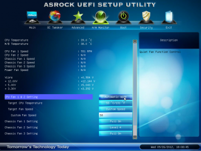

Nem tudtam, hogy ez a PWR fan micsoda, sosem láttam ilyet egy lapon sem.
Ez a costume speed a CPU1 és 2-re egyaránt vonatkozik.
Nekem az 1-be van kötve a PWM-es proci venti, a 2-esbe meg a gépház első és hátsó ventije egy elosztóval, ami mellesleg ugyan olyan mint ami a CPU-n van, csak nem PWM-esek.
Viszont szerintem a ház 2 ventijét valamivel lassabban járatja.
Ezzel a megoldással a CPU venti minimumát 5-10 RPM-es lépésekben lehet állítani.Nekem így az összes venti hőmérsékelt vezérelt, ezért a gép elég halk terheletlenül.
Játék alatt meg jön a hangja, de akkor sem vészes. -

Nekem a proci PWM-es hűtője a CPU_FAN1-be van dugva, a két ház 12cm-es venti meg a CPU_FAN2-be van egy elosztóval, hogy mind a 2 venti a proci hőmérséklete alapján a procihűtővel szinkronba mennyen.
Nálam a CPU_FAN1-be dugott PWM-es venti alapfordulatszámát 1-255-ig lehet állítani és meg kell adni egy CPU Temperature target értéket.
A PWR_FAN1-et meg hagyjátok a fenébe, azt se tudom mi az, nálam sehogy sem ment a szabályzása.
J.J. András ez nálad is kell hogy működjön.
ha kell képet is tudok berakni az én beállításaimról. -

Gondolom ez a CPU Fan konnektorba van dugva.
Próbáld úgy, hogy a CPU target értéket beállítod 60-ra, a venti fordulatot meg megint 60-ra.
Kezdetnek ez jó lesz, ha pedig működik, akkor módosíthatod ezeket az értékeket. -
