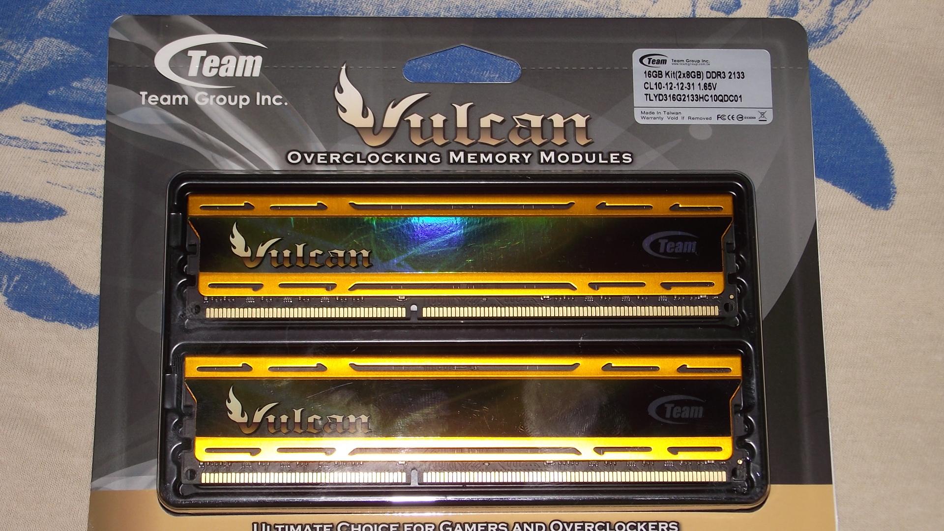

Ezt vettem : TeamGroup Xtreem Vulcan 16GB [2x8GB] 2133MHz DDR3 KIT

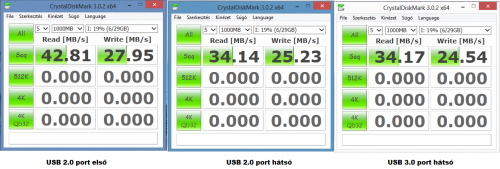

Adata S102 Pro 32Gb
Alant pedig a mért értékek. Mint mondtam, van, hogy tökéletesen megy.
