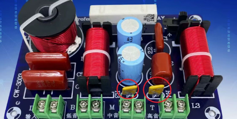

Szia. Nekem 8.3 ban lőtték ki a gyerekek a magasat a crossover nem sérült, viszont mind a két magas néma lett. Kicsit utána olvasva kiderült, hogy nagyon könnyen ki lehet nyírni a Diamond 8-asok magasát, sorban szálltak el. Szét lehet szedni az imbusz csavarok tartják az elejét, sajnos a magas forrasztott nincs bontható kötése, ezért én elvágtam és megforrasztottam amikor kész lett. Ha jól emlékszem 8e ért csinálták meg darabját, elégett a tekercs benne és kb. 1 hét volt így, hogy kézbe adtam. Semmi különbséget nem észleltem hangban, előtte se volt egy csilingelő magas inkább kicsitt mosott/visszafogott a D8 selyemdómos hangja. Szóval nem veszített a fényéből, mert sose volt neki
Én megcsináltattam, de nekem is kellett vele dolgozni, ha nincs affinitásod akkor az aprón 50/pár körül már kapsz jobbat mint ez volt. -

Ha tényleg csak a crossover (azt kétlem, mert jelentősen a driverek fölé van méretezve, de bármi megtörténhet), akkor 10-20k kategória. Ha a tekercs, ami az én tippem, akkor új driver. Vannak, akik újratekercselik, de soha nem lesz olyan, mint a gyári. Főleg érzékenységben, ami nagyobb hőtermelést jelent, ami gyorsabb halált...

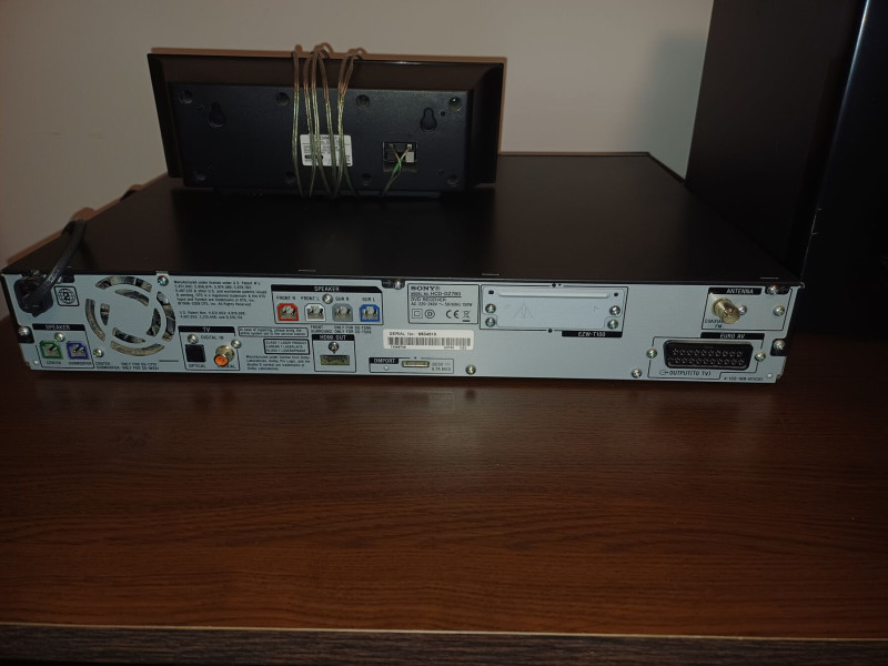

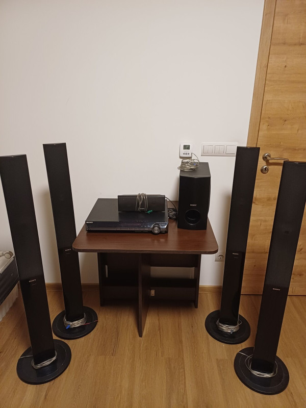

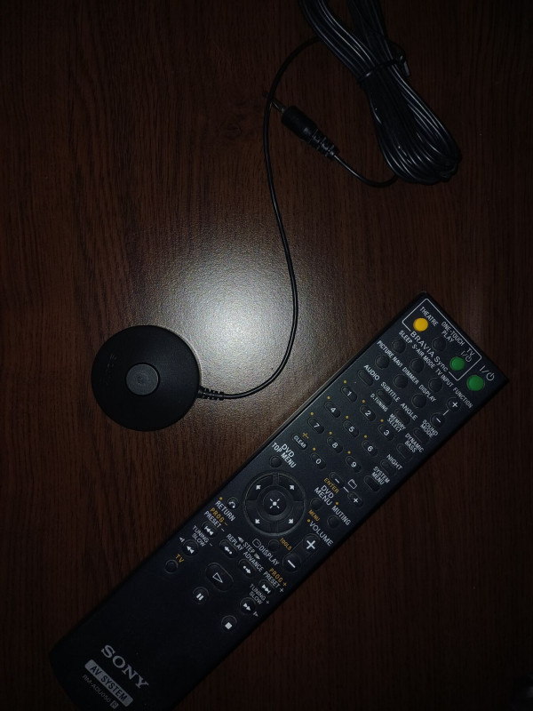

Elnézést, az előző bejegyzésemről a képbeillesztés lemaradt:
tothkrissz
Kedves Fórumtagok,
Kezdőként csatlakozva a beszélgetésekhez szeretném a segítségeteket kérni. Van egy 2010-es évek elején gyártott hibátlan állapotú Sony 5.1 házimozi rendszerem minden tartozékával. A rendszer összteljesítménye 850 W. Költözés után a szekrényben landolt és a napokban arra az elhatározásra jutottam, hogy upgradelnék a rendszeren, de mielőtt újba fektetek szeretnék túladni a régin. Viszont igencsak megdöccentem a beárazásában.
Néhány műszaki spec:
Kimeneti teljesítmény ahogy írtam is 850 W, középhangszóró RMS teljesítménye 142 W, mélysugárzó RMS teljesítménye 140 W. CD, DVD, MP3 lejátszás van , viszont Blu-Ray-t még nem tud. Csatik tekintetében HDMI, optikai kábel, COAX, DMPort, USB (talán még 2.0).Tudnátok segíteni a beárazásában? Mit ér manapság egy ilyen technika? Mellékelek néhány képet is.
Ha esetleg rossz fórumon vagyok és van egy külön árazásról szóló csoport akkor elnézést és megköszönöm az útbaigazítást.

Szia! Ha szerencséd van akkor raktak bele "normális" védelemmel ellátott hangváltót. Akkor csak a védelem adta meg magát. Vagy behaltak a 20 éves kondik, akkor sem lesz hang az adott hangszórón. Én inkább erre tippelnék mert elég ritka, hogy két hangszóró egyszerre megdöglik egy hangfalban. Ha kiveszed a hangszórókat és rámérsz egy multiméterrel azonnal kiderül.

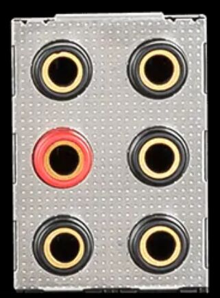

Érthetőbben:
1./ csatlakozó: jobb első, bal első ez 1db szetreó kimenet.
2./ csatlakozó: center (1. csatorna fél sztereó)
Az LFE az lenne a subwoofer (2. csatorna a másik fele ugyaannak) ez a kettő megy a sztereó kimeneten. Ezek nagyon fos hangot fognak adni a szélessávú aktív hangfalon.
3./ csatlakozó: jobb hátsó, bal hátsó, ez is 1db szeteró kimenet. -

Front, C/FLE, és Side módon kösd be. A driver majd szól, hogy mibe dugtad őket, ha az alaplap nem írná. Itt az EQ APO.

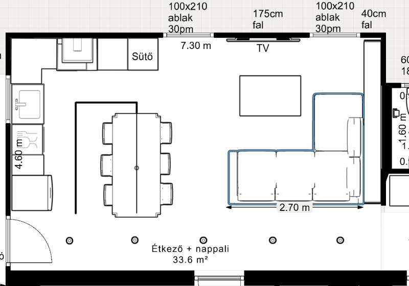

Építkezés közben vagyunk és még most volna lehetőség a falban csövekben elvezetni házimozihoz való kábeleket. A lent található képen látható a várható bebútorozása a nappalinak. Jelenleg egy Edifier R2750DB hangszóró van használva filmezéshez. Szeretnék véleményt kérni, hogy hova lenne érdemes csövezést kérni hangszóró kábelnek, hogy a jövőben egy jobb hang élménnyel tudjuk nézni a filmeket. Lehet-e itt elhelyezni 5.1-es rendszert vagy inkább valami kisebb rendszerben gondolkozzak. Vagy esetleg van más ötletetek merre induljak el.
Köszi.
