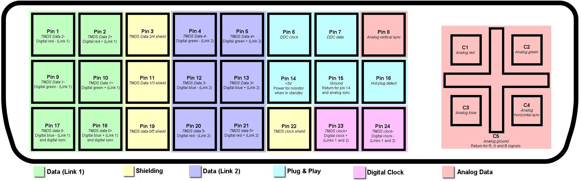

Bár most rendeltem egy DVI-D>S-Sub adaptert.
(de akkor ez nem fog működni!? De akkor minek van ilyen?)DVI -> D-Sub néven szokott lenni, S-Sub nem is értelmezhető.
A loader gondolom a bootfolyamat eltérítésével működik, valószínűleg az aktív partíció első szektorában (bootszektor) lévő rendszerindító kód módosítása által. Az eredeti állapot a FixBoot parancs segítségével állítható vissza.
Az MBR-szektorban található boot-kód a FixMbr paranccsal írható felül, de erre elvileg nincs szükség, ebben az esetben.

hátha segít a win-nek, mivel eddig egy dvi-i csatiról lett alakítva d-subra:
... de a kettő nem nem kompatibilis az én adapteremmel. (nem megy bele)Ilyenben mindenképpen kár gondolkodni, illetve természetes, hogy nem megy bele, mert az alaplapi DVI csak digitális jelet ad ki, míg a kártyákon lévő DVI analóg jelet is biztosít. Vagyis utóbbi valójában két csatlakozó "ötvözete". Az a kis adapter csak egyszerű kivezetés az analóg jelhez.
Az alaplapnál lényegében annyi a különbség, hogy a kettőt nem ötvözik egybe, hanem két külön csatlakozót kapott, így kétféle monitort közvetlenül meg tud hajtani a GPU, akár egyszerre is.

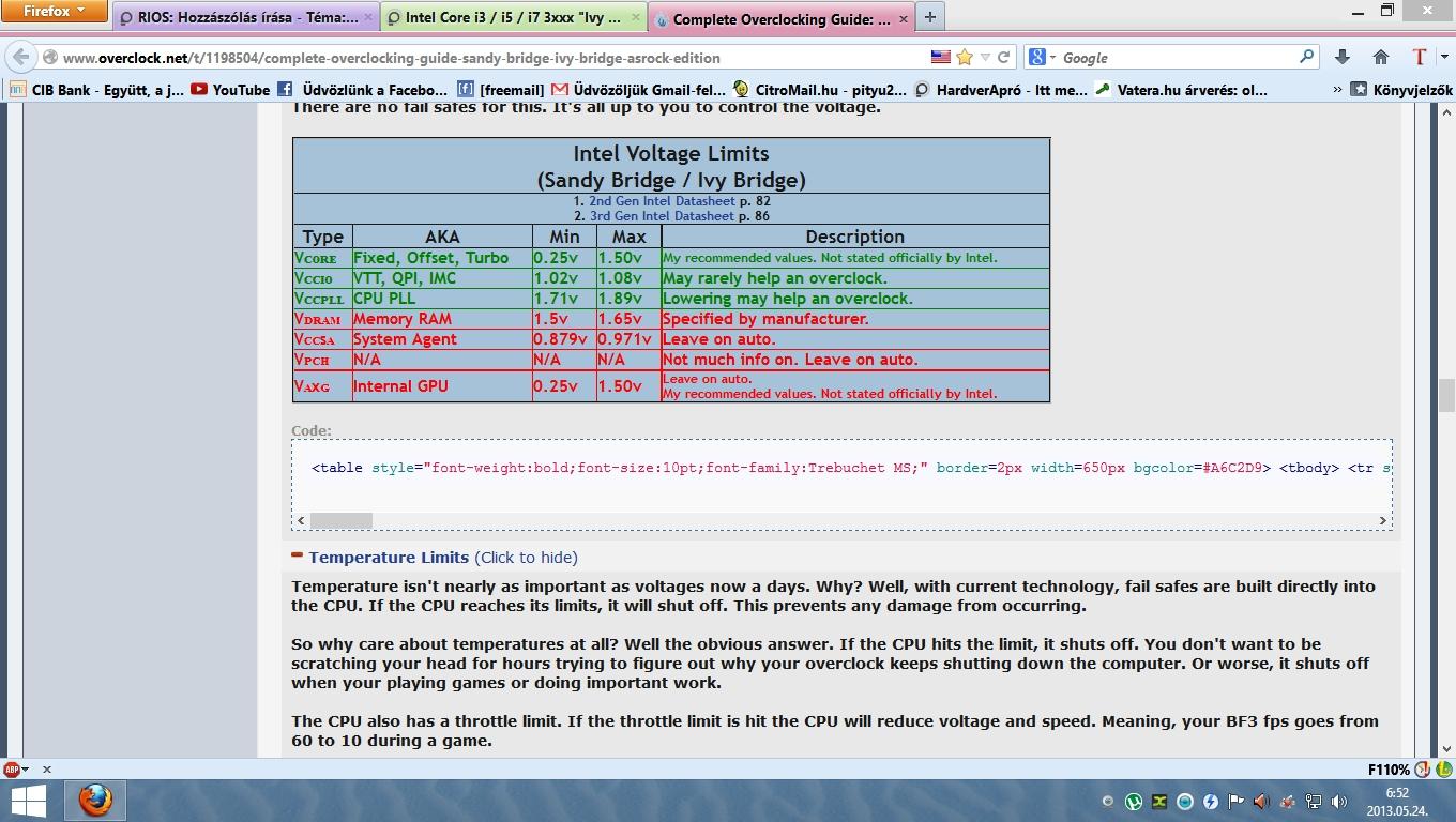

nekem a házba becsavarható kis réz bizbaszokba megy bele a csavar, de szerintem olyan kicsik, hogy a 212 evo hátlapja hozzáért a ház falához, szerencsére meglett a hűtőzsír és felraktam a hűtőt így a kivett lapon, rákötve a monitort és az egeret már be tudtam lépni az UEFIbe úgy látszik megy minden...
délután majd beszerelem a lapot a házba csak teszek a hűtő hátlap és a ház fala közé valami papírt vagy ilyesmit hogy ne érintkezzenek
Dönc
andrasko #2874 üzenetére
Az lehet hogy papíron kell neki több, de nekem is simán megy ez a ram KHX1600C9D3B1K2/8GX 1600-on 1,5V-al az eredeti 1,65V helyett. Más is írta valahol, hogy így használja.
Ebből csak azt akartam kihozni, hogy könnyen előfordulhat, hogy gyorsabb ram is beférhet az 1,575V alá.Kérdés, hogy minek kell olyan modulokat gyártani, amikkel ki lehet végezni a mem. vezérlőt?!
