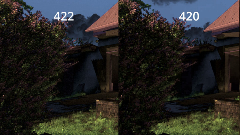

    422 mintavétel: kontrasztos profilnál szinte lehetetlen kimutatni, LOGnál talán számít, itt egy erősen tulzó példa:
    Ez Taranis Chroma felbontás vizualizációs toolja, most fog kijönni vele, látszik hogy a 422 file sokkal több szín információt tartalmaz. Hogy ezt ki lehet e domborítani a normál gradelt felvételnél az már más kérdés. Mindenesetre a 422 több színt tartalmaz sony (és canon) kamera esetén. Fujinál hótmindegy.

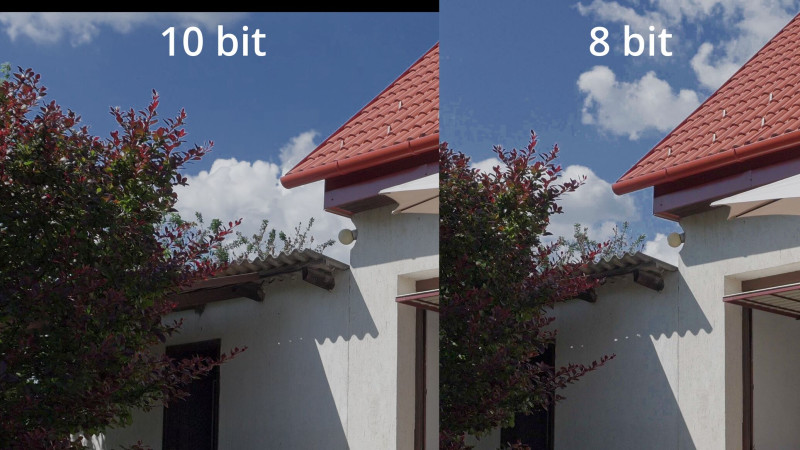

    8 bit vs 10 bit: HLG-nél csak HDRben lehet látványosan kimutatni, egyébként mivel kontrasztos profil elég sok csavarást elbír. Viszont SLOG3 felvétel esetén nagyon hamar jön a különbség:
    Látszik hogy nem csak az ég blokkosodik csúnyán, de az egyszínű falon is színpacák jelennek meg. Pedig még csak nem is maszkoltam...

    - jelent-e hatalmas előnyt a 4:2:2 színmintavétel? Pl. a piros cserép-kék ég találkozásánál kimutatható? Vagy csak akkor van haszna, ha keményen utómunkázunk, greenbox, stb? Én 27-es QHD monitoron nem igazán látom előnyét. Cserébe nincs hw-es dekódolásom rá, a proci meg izzad.

    azt nem mondtam hogy a 10 bitből engedj… a HDR-hez kell, sávosodni fog a highlight amint elkezded kicsit széthúzni.
    SDR-ben legalabb jol fog kinézni, csak adsz neki egy color space transformot rec2020-bol rec709-re, a kontrasztot utána húzod ízlés szerint és kész is van.
