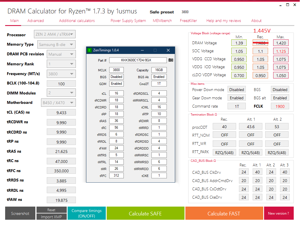

A 2x16-os setupod 1-2 helyen szerintem "túl laza". A suboknál a tWTRL : 14 / tWR : 26 / tRTP 10 (tRDWR 8, a korábbi 4x8 tRTP : 8 + tRDWR : 10 gyorsabb).
tWTRL : 8-10
tWR : 12-16
Tippre jónak kéne legyen, nem igazán látom indokoltnak, hogy ne lenne Bdie-vel.
Értsd.: Vagy jó vagy nem. -

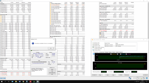

köszi a tippet, de MSI lapom van, így nem jó irány - hasonló menüpontom nincsen, hiába túrtam át keresztül-kasul már a BIOS-t többször. egyedül az AMD overclock menüben van egy Advanced fül, ahol DRAM és Infinity Fabric dolgokat lehet állítani bővebben, de Power-down Auto/Disable csak a DRAM-hoz van, IC-re nincs.

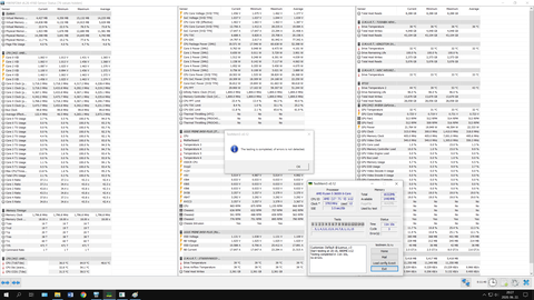

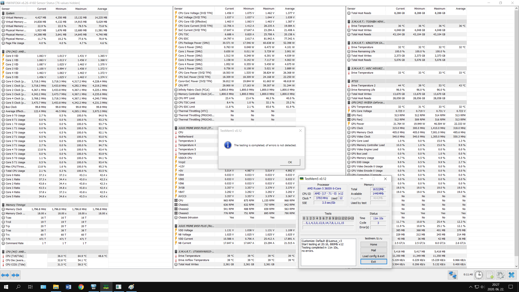

mai szumma az, hogy teljesen alap BIOS-sal, fesz és freki értékekkel is produkálja a hibát, idle. leginkább Chrome-al lehet belőle kiszedni, de nagyon véletlenszerű. a műanyag bill. nem oldotta meg a dolgot, volt reboot. SSD-hez nincs fw, plug-n-play, nem lehet frissíteni. futtattam rajta egy gyorstesztet BIOS-ból, rendben volt, érzésre nem ez lesz a bűnös )de hétvégén lehet, hogy kap egy re-installt). illetve ez az SF600 az előző gépemet is vitte egy ideig, ugyanebben az aljzatban, ugyanezen az asztalon (i5-4590, 1070Ti, Asus B85) és azzal nem volt gond, még egy érv, az FSP átmeneti csere mellett, hogy nem a PSU az. átmenetileg a RAM-okat és a tápot kizárom a buliból, ennyi csere és szintetikus teszt után.
jövő hétvégére jön egy csere 2600X és ott ugrik a ki a nyúl a bokorból szerintem... vagy lap, vagy CPU. remélem kiderül most már.
ui.:
köszönöm az alapos segítséget mindenkinek, aki beszállt
MPowerPH
De, csak mintha single rankot irtal volna. Ez B-Die, es dual rank.
Es igen, a 3600C14 -es jobb, mint a 4000C16 -os. A 3800C14 -rol ellenben dual rank kiszerelesben meg nem hallottam, ez is mar az uj szeria resze, de ki tudja, mikor erkezik.
Ha megnyugtat, nekem pont ugyan ilyen kit -em van, csak 3200C14 -es. Az 3800 -at pont C14 tudja, 1.5V -al.
Most erkezik egy ilyen Team Group 3600C14 -es kit, arrol is majd beszamolok. -
MPowerPH
A 3600C14 az jobb bin, mint a 4000C16.
En csak azert nem ertem, hogy 2x16GB az hogy lehet single rank, ha B-Die?!
Na meg azokbol(dual rank) en nem tudok 3800C14 -rol. Olyan tudomasom szerint csak 2x8GB -s kitben van, az SR.
Ezek melyik memoriak pontosan? Vagy ez mar nem B-Die? -

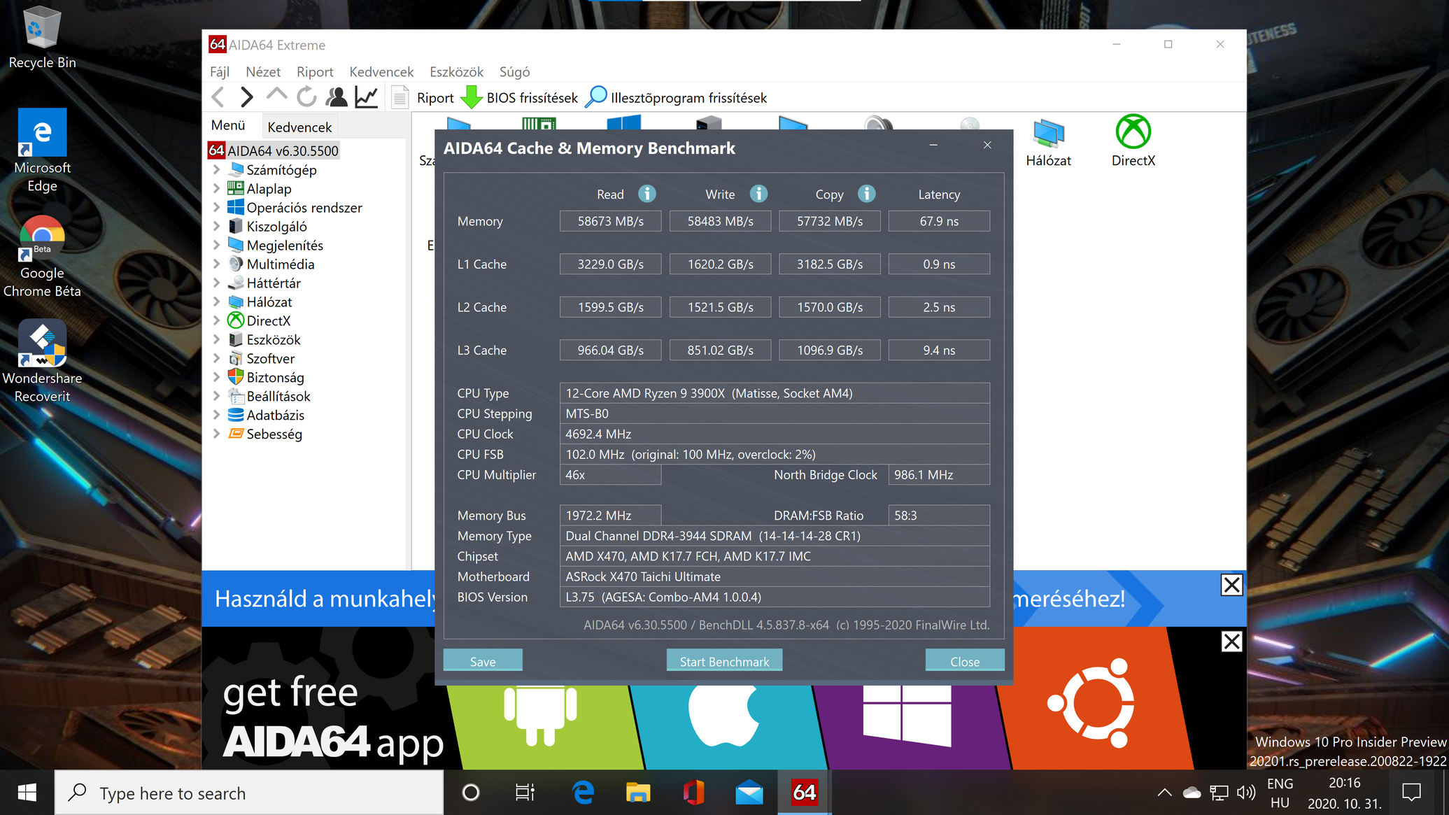

Befosás ! Mennyire haverom Aida !
Ugye valami olyasmit írtam, hogy sztem Zen2-vel másolás-ban mutathat némi pluszt, ha full keresztmetszetén mérjük a ramokat, mert másik eseteknél rászorul az inf. fabrica. ÉS tessék. Itt a mérésed !
B.zoid kapott egy 5100 Mhz-es Ballistix kittet, valaki látta a tesztelős részt ?
Már csak önmagában amiatt, mert megmutatja mekkora is a marketing égbolt az egész pcs hw világunk fölött.Nem biztos, hogy tudnék mondjuk másik ilyen méretű tól - igot.
Ugye rakmta be én is egy REv E-s 5000 Mhz-es screent, de mint látható még az utód Single side-os veruióval is simán található szintén 5000 Mhz-es screen.
Ehhez hozzávesszük, hogy az az 5100-as kit, 2x8, de DR !! fizikailag, nem működésben ! Le van felezve mindegyik mem chip, tárolható adatmennyiségre, ami nem kicsit segít kimaxolt helyzetekben.
B-die -vel ezt windows-ba szoktuk, de igazábol kell, korlátozni. C12-vel pl. Chuck Norris már látta win desktopot.Jellemzően jó esetben 2 másodpercet is tud a töltőképernyőn tölteni, majd újraindul ha nem "maxmem"-ezzük le. 2.5 - 4 Gb közé szokták általában.
No, az az 5100-as kit gyakorlatilag spd-vel van, "hw"-esen így "maxmem"-ezve.
A lényeg a lényeg, ha nem láttátok érdemes belepörgetni és figyelni ,mit megy egy mezei 3200c16 és a "világ leggyorsabb" ram kije. Árban mondjuk nem tudom, hogy is alakulnak. Egy semmi közelébe gondolnám a diffit. Mármint a "0"-ra azt mondják , hogy semmi. Egy "0" lehet nagyságrendileg.Amugy nem a ram miatt ennyi az annyi, legalábbis nem elsősorban. Zen2-vel 5000 fölött minden ajándék.
Ergo, azért nem mondanám gyengének Libor órajeleit, de ettől még érdekes egymás mellé képzelni ezt és egy "mezei" 3200-est bármyely irányból

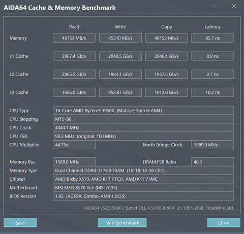

MPowerPH
Ertem, de mibol vontad le a kovetkeztetest, hogy az SR a jobb megoldas?
Itt mindegyik ertek nagyon gyenge, nezd a latency -t.
En mar 3600 -on sem tudom beroffenteni a CPU miatt a cuccot. Olyan, mintha folyamat romlana az IMC.
Csak annyit csinaltam, hogy 3400 -ra raktam a ramot, az FCLK -t meg 1700 -ra.
