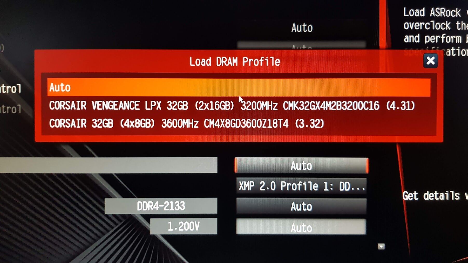

Én anno [ilyen] rammal jártam pont így amit írsz
Egyszerűen Ddos , többszöri indulás , fagyás stabilitási gondok 3200mhz-en , de még 3000mhz alatt is sokszor. Eladtam aki megvette tökéletesen használja évek óta . Én meg vettem helyettük Crucial Ballistixet azok kb probléma mentesen mennek azóta is Gigabyte B450 és 1600AF társaságában. Most váltanék 5600-ra , de nemnagyon találok már 2x8 as Crucialokat + kicsit félek is a 4x8gb ramot , hogy és hány mhz-en vinné a lap , de ez már egy másik story .. -

Én csak arra próbáltam utalni, hogy elképzelhető, hogy menni fog.
De mint írtam is, azért az 1300X alatt szenvedéses volt. Én nem feszeltem meg egyebek, mert nem értek hozzá, egyszer csak elindult, aztán néhány visszaeséstől eltekintve, ment.Ezt viszont sehova nem tudom tenni a B450-es lapnál, ez mi akarna lenni és honnan veszi ezeket az értékeket a ramnál:
