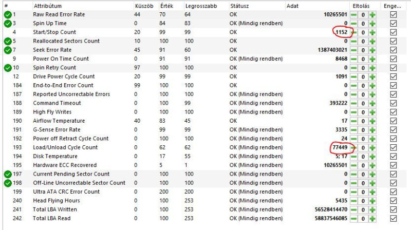

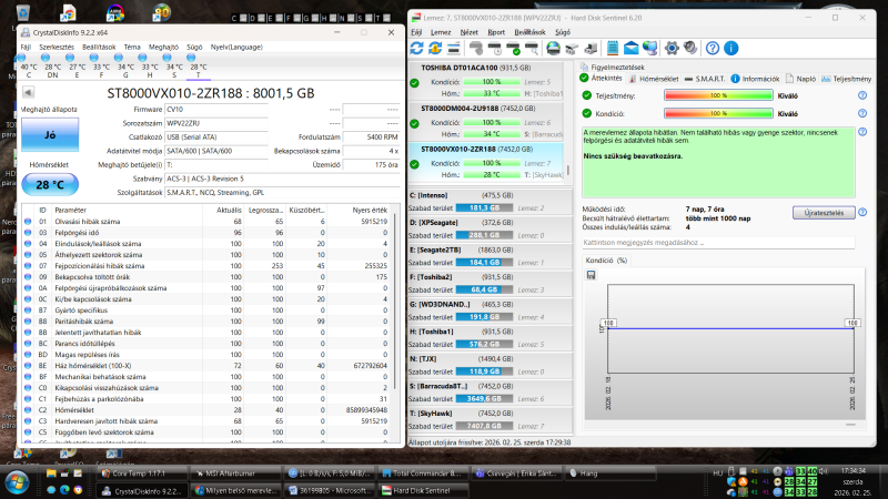

tibaimp
Kronos3000
#79231
Szerintem simán a HDD adja a különbséget. Mondjuk a gyártók ilyen szinten totál következetlenek, összevissza van ez. Korábban volt egy olyan elméletem, hogy a 600.000-es Load/Unload Cycles megadott HDD-k parkolnak, a 300.000-es HDD-k nem, de ez sem így van.
Kronos3000
tibaimp
#79230
Teljesen alap beállításon van. Csak a fenti írásod miatt néztem rá. Volt régebben lemezem amit tiltani kellett, ehhez nincs nyúlva. Érdekesek az ilyen különbségek. Lehet egy újabb firmware, vagy az alaplap, vagy nem tudom. A lap Gibabyte B550 EAGLE, proc: Ryzen 7 5700X.
tibaimp
Kronos3000
#79229
Úgy látszik a tiéd nem! Valamivel tiltod, vagy alapból ilyen?
Az én 8TB-os Ironwolf-om parkol, mint ahogy látod is. -
tibaimp

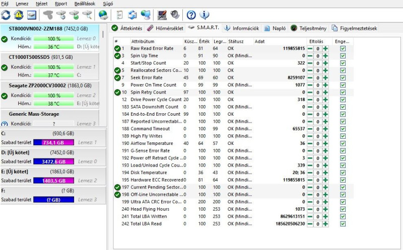

1. Ezek a HDD-k indítás/leállás szempontjából 300.000 és 600.000-re vannak méretezve. Ezt a számot 10 év alatt sem érik el, még akkor se, ha alapból parkol. Szóval nyugodt lehetsz ebből a szempontból. A Te esetedben ez a szám (Load/Unload Cycles) 600.000! Ez a HDD amúgy parkol, nekem is van egy ST8000VN0022 régebbi Ironwolf-om itthon.
HDS értéke:
Onnan látni, hogy parkol, hogy nagyságrendi különbséget látni a 4. és a 193-as sorok számai között. De az a ~77000 még nagyon messze van a 600.000-hez.2. HDS tökéletes monitorozni, csak állandóan fusson a háttérben, mert akkor egyből tud figyelmeztetni, ha a Kondíció elkezdene csökkenni. Alapból talán 75%-nál kezd el figyelmeztetni, de én átállítottam 95%-ra. Azt nem tudom, hogy fut-e a NAS-on.
3. Kell a szellőzés a HDD-knek, jó ötlet ez a szellőztetés. A HDD-k úgy általában 0 - 65°C között működnek, ezt adja meg az Adatlapja is.
