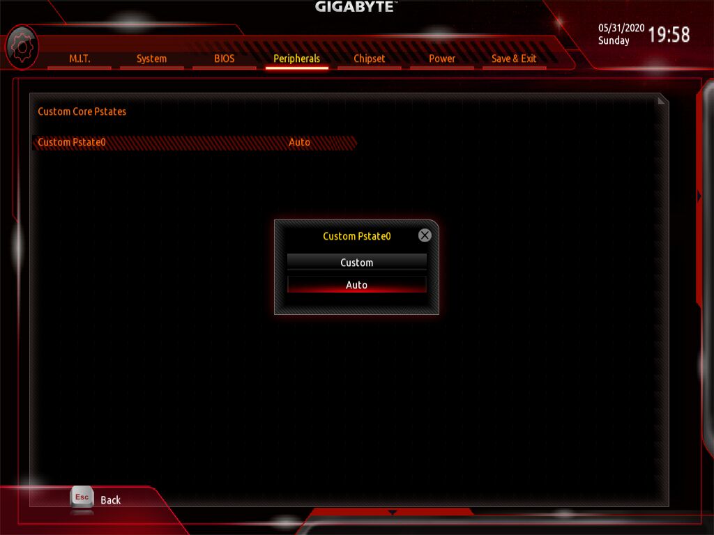

Tec halálból PBO-ra visszatérve, az említett AMD CBS menüpont az alábbi dolgokat tartalmazza, már amit fotóztam:
De továbbra sincs meg hogy mit kéne bekapcsolnom ahhoz, hogy az OC-t megoldja helyettem a cucc, és az jó legyen nekem?
Nem tudom hogy csak a Giga biosa ilyen e, de miért nem tudtak egy menüpont alá betenni minden almenüt, ami a vas finomhangolásval kapcsolatos?

Most lettem friss Ryzen tulaj, egy 3600X+Gigabyte X570 UD lap társaságában.
Mindig inteles voltam, nekem ez a Bios kicsit kínai. Fogalmam nincs mit állítsak, meg hova.
Nem lehet úgy mint intelnél, hogy fix fesz, de ha nincs terhelés, akkor visszavegye a feszt is, meg az órajelet is?
Próbáltam egy 4,4Ghz-es beállítást, de ekkor az órajel is fix, és a feszültség is. Ráadásul az XMP profilt hiába használtam visszatette a ramokat 2133Mhz-re 3200-ról. Alap beállításokkal mennek 3200-on is.Itt van pár kép, ezek az első próbálgatások, kevés sikerrel.
Köszi a segítséget előre is!
