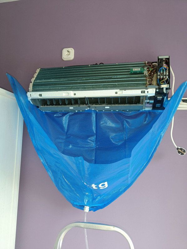

Én ezt a fajtát használom soha egy vizcsepp nem folyt meg...
Max akkor tud megfolyni ha tényleg nem lehet leszedni a burkolatot..Ez mondjuk 1x fordult élő amikor 1.5 centi hely volt a beltéri felett
Aliexpresszes, vagy légkondi varázsnál is van asszem.Az a titka hogy nagyon jól fel kell tolni a beltéri konzolja alá a zsákot, feszesen.
Ha kell kicsit a konzol alját óvatosan elfeszíteni hogy szépen alá menjen a zsák és így a konzol lefogja fogni így megtudod óvni a falat.
Ami még fontos és ezen a képen még épp nem történt meg,alaplap részt rendesen elzárni a víztől folpack vagy jól körberagasztani valamivel, nehogy vizet kapjon.
Meg az ionizátort is kiszedni.

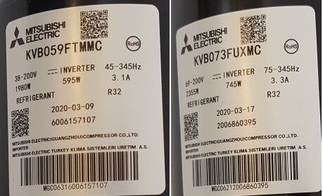

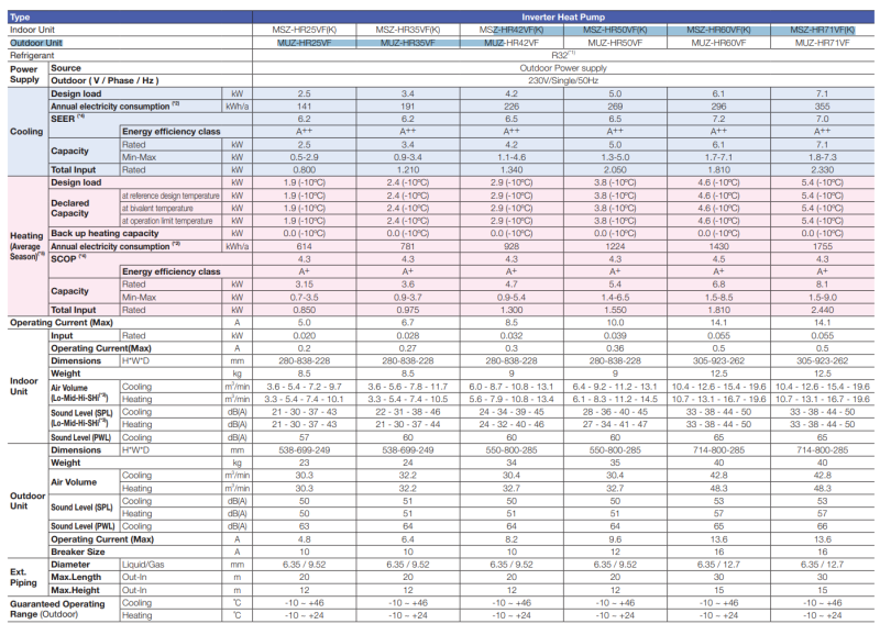

Adatlapon azt irja, hogy 0.5kW a HR25 minimuma, es 0.9kW a HR35 minimuma.
Reggie0
Nagya21 #88441 üzenetére
Kikerestem neked, a bal oldali a HR25 a jobb oldali a HR35 kompresszora.
Mint lathato a HR25 kompresszora kisebb teljesitmenyu, kisebb aramu es 45Hz-ig tud lemenni frekvenciaban, mig a nagyobb 75Hz-ig tud csak lemenni. Persze ez fordulatszamban akar meg azonos is lehet, ha mas a motor polusszama, de akkor a nyomateka lesz mas es a maximalis fordulatszam lesz eltero. -
Reggie0
Wind-Storm #88437 üzenetére
Eselyesen a HR25 lentebb tud szabalyozni. Kisebb kompresszor van benne.
