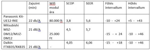

Valószínűleg feladom ezt a Panasonic témát, annyira ellenzitek ( bár kicsit paradoxon, hogy lebeszéltek róla mindenkit, ebből kifolyólag nem adtok el belőle, ergo nincs vele tapasztalat...de lebeszéltek róla
), de még néhány ( felesleges? ) kört futok:Először is, erre a kérdésemre nem kaptam választ.
Másodszor, a Daikin pl. itt 23 dB
az új Mitsu itt is 22 dB, és máshol is 22 dBTovábbá légyszíves mondjál olyan lakossági felhasználás során keletkező igényt, amikor szükséges 5°C külső hőmérséklet alatt hűteni ( konditerem, pékség, kifőzde konyhája nem ér ).
Bocs a hülye kérdésekért, meg az okoskodásért, de próbálok logikusan gondolkozni. A logika meg azt mondja nekem, hogy nagy légszállítású gépre van szükségem, mert meglehetősen tagolt a terület, amit hűtenék, és még így is kicsi az esély, hogy behűti a távoli helyiséget. Tehát Daikin, és a HJ Mitsu kiesik, míg az új DM az sokkal jobb 650m3/h. A helyiség, ahol lenne a cuccos, alvásra is szolgál, tehát jó lenne, ha jól vissza tudna szabályozni, de ebben is kiesik az FTXB, és legnagyobb bánatomra az új Mitsu sem remekel benne. Pedig ez egy nagyon szimpatikus gépnek tűnik, de az olyan kiábrándító, hogy 1.4-3.5 között szabályoz ( ennyi erővel hamilton digital is labdába rúghatna ), szemben a kiszemeltek 0.8-3.9-vel. Ezért lettek kiszemelve a Panasonic B/S, a Fujitsu LLCC és az ár miatt a Gree C+. Bár ha éjszaka nem szükséges mennie ( vasbeton...), akkor a DM-el is kibékülnék, csak gyengusznak tűnik nagy melegben 40nm-re a max 3.5. Amúgy láttam már olyan sárga fujit, mint anyám 20 éves gyümölcscentrifugája. Nem tudom milyen és mikori volt.

Köszönöm, azóta már többet visszaolvastam (igen, tudom, korábban kellett volna) - amost már értem, miért nem találtam a Nord gyárát. :-P

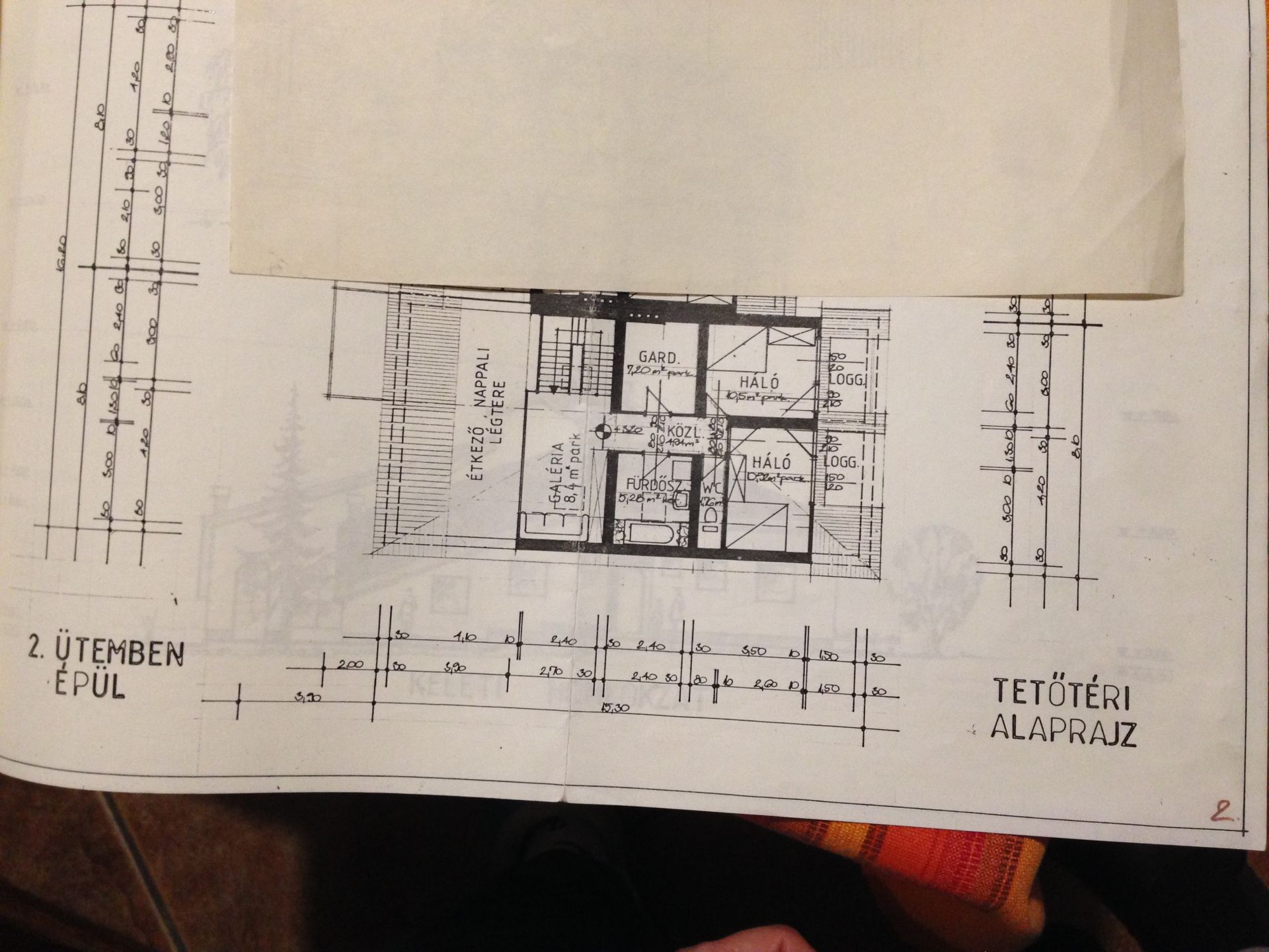

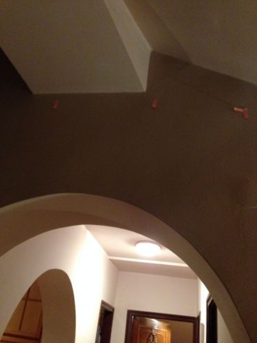

czanga
asha07lcc fórumtársnak elküldtem közben minden információt, amit hírtelen kért a házzal kapcsolatban. Gondoltam megosztom veletek is mi lenne a terv.
Itt van a tetőtér alaprajza. Látható, hogy van rajta egy folyosó (közlekedő), amiről nyílik két szoba. A közlekedő elején boltív van, de nagyon vastag ott a fal, így nem tudom oda bárki fel tudná e szerelni, pedig ez volt az első ötlet, mert talán a folyosón át le tudná hűteni mindkét szobát. A többi rész természetesen ajtóval zárva lenne.
Ezt meséltem el neki is, aztán meglátjuk mi lesz ebből. Mindenképpen kell valamit majd intézzek, mert keserves az élet itt nyáron.
B terv, hogy csak a jobb felső sarokban lévő hálószoba lenne hűtve a készülékkel, tehát oda lenne betéve. A folyósón elég komoly a boltívnál a falvastagság, aminek a belső felére gondoltunk felhelyzetetni beltéri egységet, és utána még ott a gond, hogy a tető szerkezeten keresztül lehetne kivinni a csöveket.
Azt sem tudom, hogy tapasztalatok alapján ilyesmi megoldható e.
