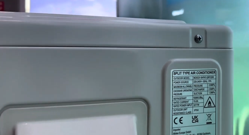

Klíma függően a 6A azért már határeset... fűtésnél, szellőztetés után simán 1200W fölé ment nekem egy 2.5-es klíma... és most télen azért nem volt -20 fok. Nem tudom minek ezen spórolni, pár száz Ft-ot spórolni egy több százezres beruházáson, a tápellátás kicentizésével
( Ha meg később H tarifát akarsz, akkor úgyis 16A-es lesz, és ennek megfelelő vezetékvastagságot fognak elvárni, szóval cserélheted ki... ) -

Ha csak az van rajta akkor elég, de a legtöbb helyen egy már kiépített körbe kerül be mint új fogyasztó. Ott kell utánaszámolgatni kicsit, és ha kell módosítani. Nálam pl 3,5-ösre hűtésnél full gázon 1,15 kW-ot ír az adatlapja, meg 10A-es "ajánlott" kört. 1 db 16A-es körre raktam a 3,5-öst és a 2,5-öst, ezen van még plazma tv/pc/médiabox .. gond nélkül megvagyok.

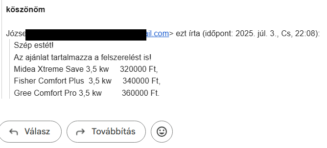

1. Aki idejön a fórumra, az tuti nem az a kategória, aki tescoba vesz klímát
2. Beírja, hogy 2 kilója van rá, erre kap rögtön egy ajánlatot...210-ért Ehhez még jön a szerelés, lehet a vége majd 3 kiló lesz
3. Gree és az OBI/Tesco szar klímákhoz képest van különbség, a Gree javára
4. 2 klímástól is kértem ajánlatot nyáron (mindegyik cég nem kicsi, évek óta a piacon van) ajánlott japánt és ajánlott kínait. Mindegyiknek elmondta előnyeit, hátrányait. Innentől csak a TE pénztárcádtól függ, de az nagyon fontos szempont sajnos sok embernélui: a kínai telók is masszívan nyernek piacot kishazánkban és sokan elégedettek vele, simán benne van, hogy a gree is 10 év múlva egy elfogadott márka lesz

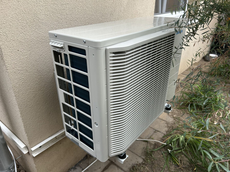

A Mitsubishiről írtam, hogy nagyon halk a kültérije ha visszaszabályoz. (ekkor 490RPM-el megy) gyakorlatilag a teraszon 1m-re a klímától sem zavaró a hangja. Nyilván ez a hangerő halkabb mintha ugyanaz a kültéri 700-800RPM-el menne.
Ezt a különbséget utcáról, kintről nem hallod meg, csak mint tulaj ha a kültéri közelében tartózkodsz. -
