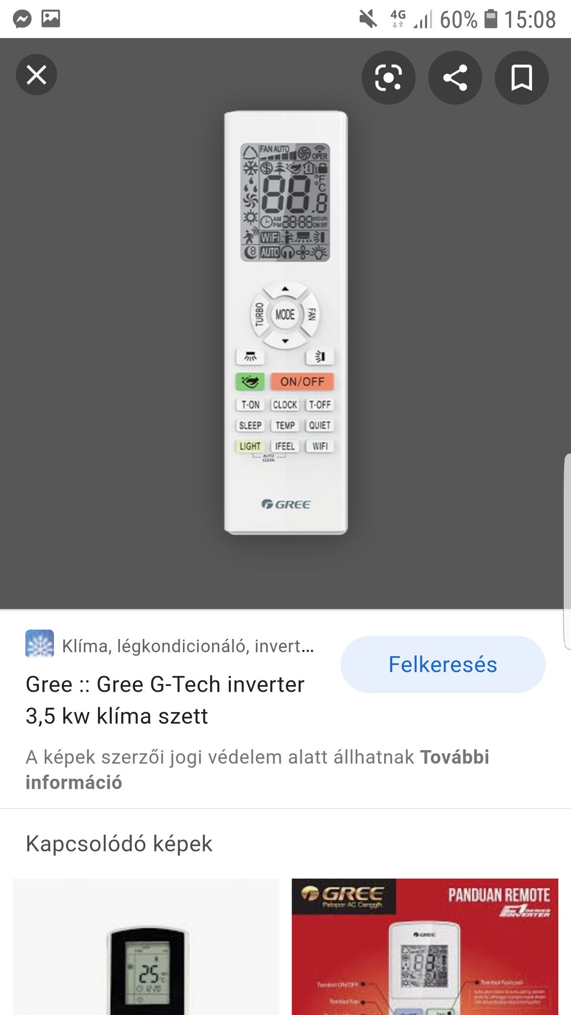

le van írva,hogy kikapcsolt állapotban a fenyőfás gombot kell nyomni kb 5 mp ig ad hangjelzést és akkor kapcsol be a plasma generátor,ha minden igaz.Nincs olyan gombod
Keresek tovább

Semmit. Az appban folyamat be van kapcsolva de a távirányíton nem jelzi. Feltúrtam a netet. Semmi. Amugy a karácsonyfára gondoltam. Ott van a táv kijelzőjén de nem aktiv. Applikációban belépve meg jelzi. Passzolom tényleg. Mondjuk tudok nélkule élni.

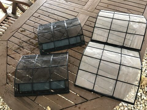

https://www.youtube.com/watch?v=RAIBlAAjiuI
Az első percben látod,hogy kell levenni a burkolatot, utána kiveszed a föl le terelőt,három helyen van be csúsztatva, elég jól hajlik, nem gond. Utána van még két műanyag amit értelemszerűen ki kell pattingatni. Most már jól oda férsz a mókuskerékhez, lehet tisztítani -

Sensira FTXF35A/RXF35A
Időzítéssel kapcsolatos kérdéseim lennének
A leírásban azt olvasom, hogy 1-12 óra között tudom beállítani, hogy bekapcsoljon a készülék.
Jól értem, hogy ez egyszeri, tehát minden nap be kellene állítanom hogy pl. 18 és 22 között menjen?
A kikapcsolás időzítő 1 és 9 óra lehet. A bekapcsolástól számít ugye?
Ha nem szeretném naponta beállítani vagy heti programot akarok, akkor a wifi modulra van szükségem és csak mobilapp-al tehetem meg? -
