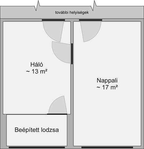

[TLDR] Klímát szeretnék, ajánljatok "jó" cégeket.
Időbe keresem a megfelelő klímá(s)t, hogy jól is járjak és meg se főljek.
Adott egy 49m2-es régi, de szigetelt panel lakás, 10 éves ablakokkal. (Minden oldalon van körülötte másik lakás.) A lenti alaprajzon látható két szobába szeretnék klímát, illetve ezeket hűteni. Ha elég lenne, csak a nappaliba (jobb fal) szeretnék egyet, és az átjáró ajtón keresztül átterelni a hűvöset a másikba, a külső ajtókat meg becsukni. Járható ez az út és mekkora teljesítményű készülékkel? Ha nem akkor két mekkora teljesítményű kellene?
Szeretnék wifi-t is a klímá(k)hoz.Tudnátok olyan cégeket javasolni (Észak-Budán), akit a topik hozzáértő közössége ajánlott címkével jegyez? Ha jól tudom, itt jelen is van ilyen cég, ember.
