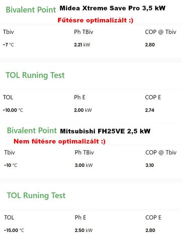

Bár értem mit akartál mondani, nem éppen egy fair összehasonlítás egy A+++ klímát egy A++al összehasonlítani, ami nem is egy árban van.
Ha valaki elsődlegesen pláne ha kizárólagosan klímát vesz fűtésre akkor ott még az A+++t is jól fel kell mérni.
Ha meg kiegészítő, ill. időszakos fűtésre vesz valaki klímát ott nem biztos, hogy a felár véges időn belül megtérül.
Azaz vsz. itt egy elég jó határvonal húzható, ami elég rosszul van kommunikálva.#70039 fcby
Nem tudom mekkora helységet fűt ki a 2 kW, talán nincs is a világon ilyen kicsi helység.Túl kellene már lépni ezen a csak a helyiség mérete számít dolgon mert önmagában semmit sem határoz meg, jó szigetelés esetén 0.5kW sem kell akár.
Klímához meg kifejezetten jó ha van valami hőszigetelés. Minél jobb a hőszigetelés a klímának is annál jobb.#70080 Kolondrum

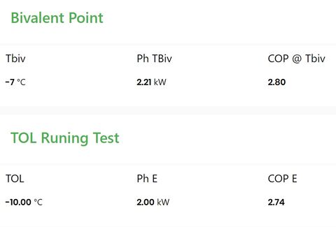

1, Nem tudom mekkora helységet fűt ki a 2 kW, talán nincs is a világon ilyen kicsi helység.
2, Az a japán gép 369 ezer, az nem 470.
3, A 2 kW és a 3 kW az 150%, tehát simán megfagyhatsz a 2 kW-osnál, amikor a 3 kW-osnál alsónadrágban lehetsz.
+1: Ha valami olcsóbb, az még nem jelenti azt, hogy hazugságokat lehet állítani róla. A fűtésre való gépeknek nem -7 fok a bivalens pontja. -
DithenS
#72755712
#70030
Azért gratulálok ehhez is. Egy 470.000Ft-os japán gépet hasonlítasz egy 230.000Ft-os kínai géphez…Szerinted a 0,20as plusz COP érték a japán javára úgy villanyba mikor hozza vissza a felárat, ha jól számolgatok, 20 év múlva… igen, a japán -10 fokban 1kw-al több hőenergiát ad le, de azért egy helységet is kifűtesz 2kw-al, ha folyamatosan megy. Radiátor se nagyobb a szobában…

Most nezem csak, hogy osszekevertem a CH-S09FTXLA-NG es a CH-S09FTXLA2-NG tipusokat, es a specifikaciok kozott meglehetosen nagy a kulonbseg. Hu, de bonyolult! Es persze nekem a CH-S09FTXLA-NG kell, amit viszont a cooperklima.hu oldalon nem talalok, viszont a Hello Klima meg ezt arulja, es a cooperandhunter.com oldalon fenn is van a specifikacio.
(#70013) iwd válasza tvamos (#70012) üzenetére
En ugy latom, hogy a C&H-nal alacsonyabb zajt adnak meg a belterinel, mint a Gree. De nezegetem meg. -
#94522368
tvamos
#70012
Össze kell hasonlítani műszaki adatokat, akkor el tudod dönteni
melyik verzióról van szó...Nem kell túlgondolni, ha aludni is szeretnétek fűtő klíma mellett, akkor a leghalkabbat kell választani.
Sajnos, általában a fűtési zajszintre vonatkozó adatok nincsenek valamiért publikálva...
