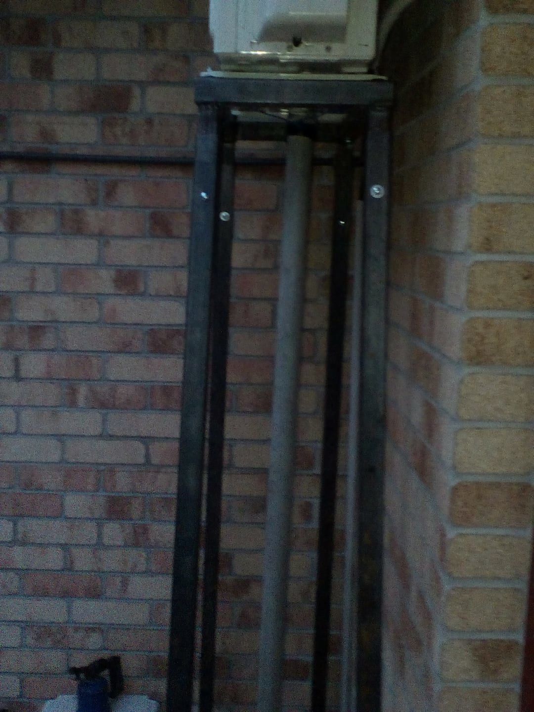

kompresszor zaj?? Zúgott az egész ház ytong fal,de kibírhatatlan volt.Kihívtam a szerelőt és vonogatta a vállát 40 ezerért átrakja! Elküldtem a kurv@ @nyjába majd szétcseszett az ideg.

Keress rá a nevemre pont így jártam egy gree klímával ,csináltam egy állványt nem szép ,de legalább csendes lett.Megkerestem neked ocsmány ,de ez van [link]
