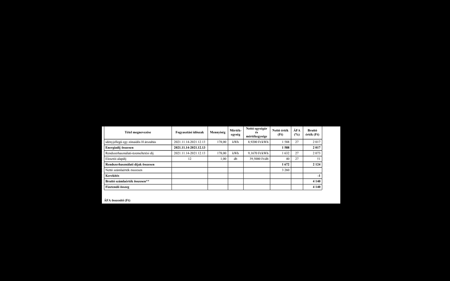

Én is azért nézegettem, mert megvannak a tavalyi és tavalyi előtti gázkonvektoros fűtés adatok és emlékszem hogy pulcsiban mennyire volt komfortos. Az volt a cél, hogy azonos komfort szint mellett ki tudjam mutatni a rezsicsökkentést.
Így amikor a kezdeti átmeneti időszakon felbuzdulva felnyomtam hogy legalább 25 fok legyen a szobában szemben a 23 fokos gázkonvektoros időszakkal, azért csak újra le kellett ellenőrizni és nálam sajna kijött hogy ott már kimutathatóan többet fogyasztok, szal vissza vettem azonos cél hőmérséklet szintre. -
feco70
Ha már fogyasztás, megnéztem a H tarifás órát, 8, volt leolvasás. Ma 22, van, vagyis két hét alatt 301 kw használt el a három gép. kb 7000 ft, mindenhol 23 fok van. Soha nincs ki kapcsolva a klímák, hát ennél nem hiszem ,hogy van olcsóbb

Regisztrálva vagyok a smart oda vissza mérőórára így távfelügyelelten napi szinten ránézek a fogyasztásunkra, külön a klímákat nem mérem fogyasztásmérővel. Nagyjából tudom a napi villany fogyasztásunkat a klímák előtti korszakból, de köszönő viszonyban sincs az appban látott értékekkel sajnos. Ezt leszámítva megszerettem az appot, a távirányítókat egy év alatt kb ha tízszer használtam.
