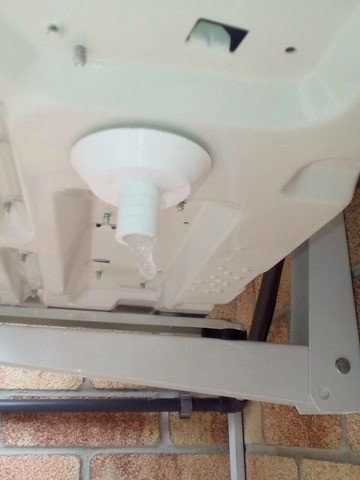

A fűtő kábel azért kell mert amit leolvaszt jég megfagy a csepp tálcában,ha olyan a rendszer,hűgy csak egy csövön tud kifolyni.A fűtő kábel melegen tartja a csepp tálcában a vizet.Nem lesz jégdugó amibe elakad a venti.
pjen
BUZZLGHTYR
#14095
Olyankor jégteleníti a kültérit,leolvaszt aztán megint fűt.

ez engem is érdekelne milyen módon és milyen métert javasoltok. milyen típusu fűtőszál lenne elegendő (ami keveset is fogyaszt).
Én most telefonáltam haza nézzék meg a másik klímának az alját, hát be volt teljesen fagyva a lukacskája.
Vajon mennyi idő lehet míg eléri a lapátokat... -
dudrob
fulton
#14086
Nálam 40 percenként olvaszt vagy 8 percet, szutyok köd nonstop.. és kezd befagyni nekem is lassan a csöcs luka
Nekem alatta van tető kb 15 centire, lehet az a jég ér fel hamarabb, most verseny van
Tavaly szenyasütőt raktam alá félórákra ha befagyott a csöcs luka
Ez a fűtőszál dolog engem is érintene, csak dugjam a csöcs lukába fel?
(hogy telepítsem, mekkorát vegyek, esetleg kép meglévőről?) -

Na ez semmi, nekem a klíma ebben a ködös minuszos időben rendesen szenved. Olvaszt szinte állandóan...(elég sokat) plusz a kültéri aljából hiába van eltávolítva a müanyag illesztés (és van natur szabadon hagyva a luk) nekem az is fagyott össze fele a minap. Rendesen szükülve fagyott be a viz. pedig vagy 2cm átmérőről beszélünk. Namost erre mit gondoltok? vagyek én is valami fűtőszállat?
Nap abszolút nem éri, mert lemez tető van felette. -

A csövek fagymentesítésére használatos fűtőkábel megfelelő megoldást nyújt. Ebből többféle is van, valaki említette a DEWI automata fűtőkábelt, amelyik méterenként kb 8W-ot fogyaszt, és a nevéből is következtethető, automata működésű. Ezt egy termosztáttal együtt alkalmazva szerintem kielégítő megoldás lehet.
windy
BUZZLGHTYR
#14077
A csepptálca az maga a klíma kültérijének az alja

De, az a Daikin is tökéletesen használható fűtésre. Egy nagyon fontos dolog van, mégpedig, hogy a kültéri egység csepptálcájából szabadon folyhasson ki az olvadékvíz, ellenkező esetben megtörténhet, amit már lenn leírtam. Nagy biztonságot nyújt a már említett csepptálcafűtés, melynek költsége elenyésző a felgyülemlő jég által okozott kár költségének.

Leolvasztáskor a készülék fűtésüzemből átvált hűtésüzembe, hogy a kültéri egységet fel tudja melegíteni, amíg le nem olvad a jegesedés. Ilyenkor a beltéri egységben sokszor hallható sistergő zaj, a hűtőközeg hirtelen halmazállapot-változásából ered. Ez nem hibajelenség, hanem üzemszerű működés jele.
ricsi0307
A leolvasztással kapcsolatban lenne kérdésem. Elkezdi csinálni majd olyan 2-3 perc után a beltériből olyan hang jön, mint amikor a gőzölős vasaló kiengedi a gőzt, csak jóval hangosabb, őszintén szólva tegnap amikor először csinálta frankón megijedtem, azt hittem valami csatlakozás szétment és kiszökött a hűtőközeg. Szóval ez mi a franc lehet?
