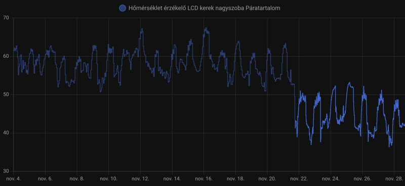

Mi november 21-én vettünk szárítógépet, minden fillért megért és nem csak a páratartalom miatt!
