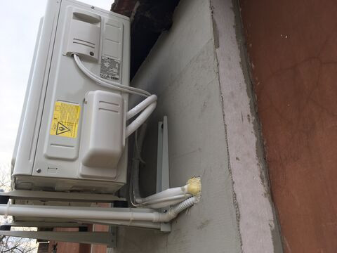

Köszi a válaszokat, megpróbálok mindenre válaszolni.
A csövezés szigetelése éppen hogy, de hozzáér a konzolhoz, a falhoz már határozottabban hozzányomódik. Hajtogassak rajta, hogy ne érjen semmihez ?
Érzésre teljesen olyan, mintha a konzolon keresztül rezegne a fal, de a konzolon/kültérin alig érezni vibrációt igazából.
A kondenzcső kifelé-lefelé lejt, csak csalóka a kép.A kültérit nem rakatom a földre, annyira azért nem életveszélyesen zavaró
(útban is lenne, és nem is költenék még külön erre is).
Amikor elkezd fűteni, néha elér egy fordulatszámot, onnantól hallható a morgás, majd ahogy elkezdi visszavenni a fordulatot szépen eltűnik a hang.A beltéri műanyag pattogása-kattogása már sokkal inkább zavaró számomra.
Senki sem ajánlotta kifejezetten a gree-t, viszont senki sem mondta, hogy ne vegyek mert szar. Éveket nem olvastam vissza... Azért választottam ezt, mert specifikációk alapján ez volt a befutó számomra, és gondoltam ha 5-10 évet mernek rá adni, olyan rossz nem lehet.
Valóban úgy kapcsolgat ki be mint egy régi on-off klíma, csak a morgás hangjából ill eltűnéséből érzékelem, hogy közben talán szabályoz is.

Szia. Nekem Fisher Confort plus van ami Gree gyártmány, a kültérim kísértetiesen ugyan az mint a tiéd. Én szintén ezzel a problémával küzdöttem. Próbáltam másik bakokat, igazgatni ezt azt amazt, de nem javult a helyzet. A megoldás az lett hogy lekerült a falról zsalukőből készült talapzatra külön a háztól, ez oldotta végül meg, ez nem ingyenes dolog már így utólag, de ahogy én látom ezek a kültérik ilyenek.
A második gép japán, az teljesen más, az ehhez képest selymesen jár. Ha tudsz alkudni a telepítővel fontold meg az átrakást még "melegében" mert sajna nagy eséllyel nem lesz más megoldás. -
rmihaly
gisssa
#44002
Elvileg ha morog akkor valahogyan bekerül a kompresszor rezgése beltérre.
Alapjába véve a kompresszor rezeg. Végig kell nézni a kompresszor - beltéri között a csövezést.
Ha már alig rezeg a falnál akkor a falad a rezgéselnyelő így lehet hogy bent hallatszik búgásnak.
Érdemes a csöveket kicsit megmozgatni így a rezonancia frekvencia eltolódhat, ami által a szerkezet nem hallható frekvencián rezeg.
A beltérinél is keletkezhet rezgés (pl ahogy be van hajlítva a falnál hozzáfeszül a falhoz/beltéri burkolatához). Itt is megoldás lehet a csövek igazítása. (Lehet leszedi a burkolatot klímás meg visszateszi és már jó is...)
A zaj a cseptálca kifolyón is bekerülhet. Ezt a legegyszerűbb tesztelni mert a két gyorskötözőt kell levágni, a csövet szabadon hagyni úgy hogy ne érjen konzolhoz és mehet a teszt :) -

Köszi a válaszokat!
Maga a kültéri minimálisan rezeg, viszont a csövek kültéri felőli része érezhetően jobban vibrál (mint maga a gép), bár nem érzem vészesnek.
A fal felőli részén már csak éppen hogy érzem a rezgést...
Ahogy észrevettem, amikor a kültéri hangosabb, akkor hallatszik bent is jobban a zaj, így valószínűsítem, hogy magasabb fordulaton jön be jobban.
Érdekes, mert amikor odamegyek a beltérihez alig hallatszik a morgás, ha eltávolodom 1 méterrel, már sokkal jobban hallani.
Tényleg úgy tudom leginkább leírni, mintha a fal egy membránként közvetítené a kompresszor hangját.Ez a csavarlazítás érdekes, de lehet írok a forgalmazónak, mielőtt nekiesek...
A víznek nem kellene kint csöpögnie?
