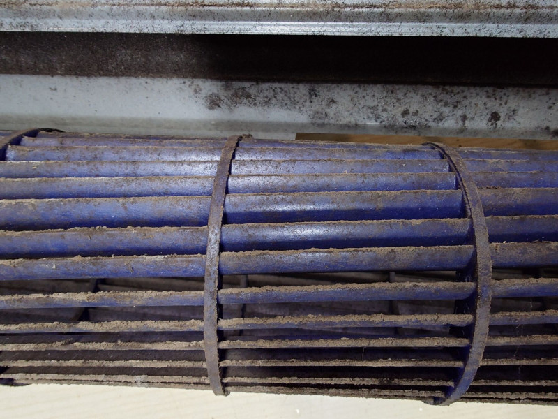

Lehet hulyeseget irtam passz.Pl. a greenel van olyan,hogy egy ido utan ha eldugul a szuro,akkor a mokuskerek hullamzoan fog forogni nem folyamatos sebessegel.Ezt akkor is szokta csinalni,ha alaplacseres lesz,abban szokott elszalni egy vezerles.
Amugy erdemes utannaolvasni,hogy az adott gyarto mit ir elo az eves karbantartas alatt,miket kell atnezni,ellenorizni belterin es kulterin nem a tisztitas az elsodleges es nem csak erol szol.Nyilvan itt van sok mulasztas,mikor a szaki megjelenik,mos aztan lelep. -
