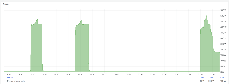

A #83506-ban berakott képernyőmentésen látható utolsó leolvasztás jobban láthatóan itt van:
10:01:40-kor már leállt a fűtés, 10:05:30-ra végzett az olvasztással, a grafikonon pedig láthatod, hogy 10:06:30-kor már felszálló ágban van a felvett teljesítmény, tehát elkezdett fűteni. -
