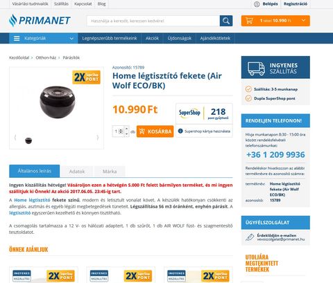

sima ionizátor. Valamire jó, de a porra nem.
Neten veszed, ágyad mellé rakod, ha beválik örülsz, ha nem, 2 héten belül visszaküldheted. -

én inkább windy-nek hiszek ő írta hogy allergiája van és halom klímát meg légtisztítót kipróbált de még a légtisztító sem hozott olyan változást mint amivel reklámozzák
ő biztos nem ilyen 10ezer forintos eszközt használt hanem gondolom Daikin-t
szóval ha már port akarunk szűrni valszeg a Daikin többet tud mint ez a 10ezer forintos ócsó valami -

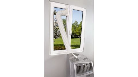

A helyiség amit hűteni szeretnénk (nappali/háló) rendelkezik erkéllyel, és arra gondoltam, hogy oda kirakni egy mobil-klímát, és belülre csak a hideg levegőt vezetni. Így nem a lakásból szívná el a levegőt, ami az egyik problémaként van említve az összefoglalóban. Valószínűleg a zaj is csökkenne az által, hogy a gép teste kint van.
Megoldható ez így, vagy csak a meleglevegő kivezetésre tehető cső? -

Ha van valami terasz, akkor ez nem zajos, mert kirakhatod, és betolja a hűtött levegőt.
Viszont a hatásfoka ugyanúgy érdekes lehet, ahogy bármely mobilklímának.

Sajnos nem kivitelezhető a fúrás sem.
Pedig nem lenne rossz ez a mobil split klima... valami kelleni fog, mert ez igy elviselhetetlen...

Arra figyeljetek majd, hogy a hőkivezető cső minimális hosszúságú legyen. Ez a cső nagyon meleg, és ha hosszan bent van a helyiségben, akkor fűti rendesen, szegény klíma meg csak dolgozik.
Nem tudom létezi-e még, de megpróbálhatnád a mobil split klímát, az sokkal halkabb lesz. Csak kell egy lyuk a falba, amit aztán majd betömtök költözéskor. A sima mobilklíma nagyon vérszegény megoldás, és lyuk ahhoz is kell, sokkal nagyobb, mint a mobil splithez.
Apáméknál pl. a mobilklíma ki van vezetve nyáron a gázkonvektor kimeneti csövébe, télen meg vissza van rakva a konvektor. Ez így jó megoldás, de baromi hangos, mert bent kerreg a kompresszor is.
Nekem is van mobilklímám már 6-7 éve, szükségmegoldásnak vettem, de nem lehet aludni mellette, max. ha másik helyiségben van.
