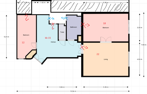

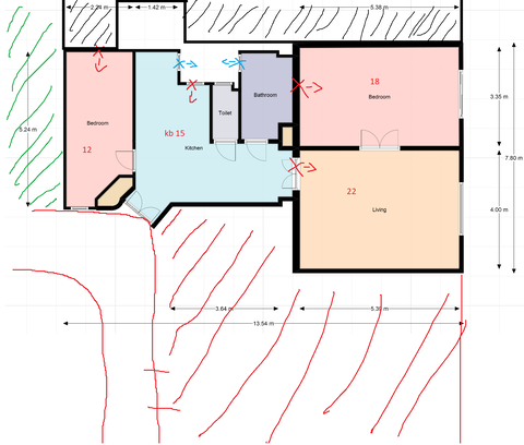

dobolan
Coller225
Úgy emlékszem, a közös képviselő mondott valami olyasmit, hogy a belső udvarba ne kerüljön klíma, de ezt nem tudom mire alapozva mondta. De ha ettől eltekintünk, akkor se nagyon tudnám hova tenni.
Tovább gányoltam a képet, így talán látszik, hogy milyen kis részben határos a lakás a belső udvarral. A zölddel satírozott rész a lépcsőház, a piros ív a körfolyosó, a piros satír pedig a szomszéd.
Így tehát a kültéri egységnek maradna a bejárati ajtó fölöt levő ablak fölötti túl kicsi hely, ahol egyébként a villany és az internet kábelek bejönnek a lakásba, emiatt ott egymás fölött több cső is van, amikben kábelek futnak.
A másik lehetőség az ottani hálószoba ablaka fölötti hely, ahol max 1db-ot tudnék elhelyezni. Ezzel az járna együtt, hogy akkor oda egy 4es multi kellene, és a most felújított lakásomat újra szét kellene barmolni, hogy odavezessem az összes csövet a lakás másik végéből. Ezen kívül a kondenzvíz elvezetését is meg kellene oldani valahogy.Egyébként a jelölt beltérik és kültérik helyei már adottak, be van csövezve, vakolva, festve, sőt, azóta be is költöztünk, úgyhogy többszörösen nem örülnék egy ilyen fordulatnak.
Azt az egy kicsi, de annál hangosabb Vortex márkájú klímát, amit a lakással együtt megkaptunk, egyébként használtuk egész nyáron, meg gondolom az előző tulaj sem dísznek vette, és (még) nem reklamált miatta senki.

Ha a szomszédot zavarja a kültéri hangja (és ilyen szűk helyen valószínűleg zavarni fogja), akkor bejelenti az önkormányzatnak és az megbírságol/leszedeti.
A belső udvarba miért nem teheted?
Ha csak ezzel akarsz fűteni, akkor csakis jó szervizhátterű japán készüléket vegyél. Lásd még
Coller225
Én is jobban örülnék 4 mononak, de azok legfeljebb csak úgy tudnának elférni, ha a szomszéd épület falára tenném fel őket, ami nem hiszem, hogy jó ötlet lenne, a jelek szerint így is szabálysértő lesz a dolog...

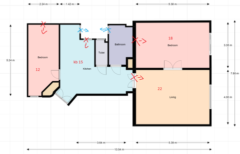

Coller225
Klíma vásárlás előtt állok, ebben szeretném a segítségeteket kérni.
Nemrég újítottuk fel a lakást, a következő lépcső a klímák vásárlása és beszerelése lesz.
Budapesti, régi építésű, nagy belmagasságú (kb 3,4 m) társasházról van szó, az alapterület 73 nm. Második emeleti, alattunk, felettünk, mellettünk is laknak, a kisebbik hálószoba (leendő gyerekszoba) hosszanti fala a lépcsőházzal szomszédos. A nyílászárók az utcafronti két nagy ablakot leszámítva mind cserélve lettek. Az utcafronti ablakok (a nappaliban, és a mellette levő hálóban) jó állapotú, de régi faablakok, de az asszony ebbe szeretett bele, úgyhogy ezekkel nincs mit tenni
Az elképzelés az lenne, hogy 2db multi kültérire darabonként 2-2 beltérit tennénk. A felújítás során már behúzattuk a falba a szükséges infrastruktúrát, a csatolt képen pirossal jelöltem a beltérik helyét és irányát, kékkel a kültérik helyét és irányát. A piros számok a négyzetmétereket jelölik. A kültérik elhelyezése ha jól sejtem nem éppen optimális, de más opció nem nagyon van, mivel ott elég szűkös a hely.
A gépekkel fűteni és hűteni is szeretnék majd, a lakásban nincs más fűtési lehetőség.
Elvárások: Legyen halk, megbízható, időtálló, legyen benne tartalék. Ha van benne wifi, az se hátrány
Milyen márkájú és mekkora teljesítményű gépeket ajánlanátok? Ha tudtok esetleg konkrét típust mondani, annak is örülök
Szerk.: ha megoldható lesz, akkor a beltériket A B A B elosztásban szeretném majd a kültérikre kötni, hogy ha esetleg az egyik multi eldöglene, akkor a lakás egyik fele ne kezdjen el egyből deresedni

A villany gondolom a beltérit mérné. A kültéri gondolom a társasházé. De mondták, hogy a kiállást megcsinálták, így bármikor tehetünk rá klímát, ha szeretnénk.
Bile Demon
"Vannak a garázsban külső egységek."
Kíváncsiságból, van fénykép róla?Ha tényleg így van és "vannak szabad kapacitással rendelkező kültéri egységek."
Akkor annak tulajdonosa is van. Ha más nem, akkor a társasház.
Szóval a tulajdonost kell megkeresni mert a feltételeket az határozza meg. Mármint ki, mikor, kivel, mit köthet rá.(Több lakás hogy osztja el a villanyszámlát, ha egy külső egységet használ?)
A szokásos előkészítés az úgy néz ki:
Csövek állnak ki a lakásban alkalmas helyen. Ezek elvezetnek a kültérbe a kültéri egység leendő létesítési helyére (ez lehet a garázs is). Tehát ott a cső és a két vége le van dugózva, hogy ne menjen bele a por és a nedvesség. És ennyi. A kültéri egység akkor van, ha párban megveszi valaki a beltérivel együtt. Nagy nehéz, sérülékeny, kerülgetni kell, tehát pénzbe kerül a raktárazása.Feladat adott, keresd meg az előkészítésed kinti végét. KK, gondnok, csak segít. Vagy beszélj olyan szomszéddal aki kérte a felszerelést, hátha többet tud.

Egyébként az "út" jellegű valami a rajzon, az egy belső vagy külső udvarra néző függő folyosó? Mert a 13. kerületben tesóm régi lakásának társasházában kb. mindenki erre a folyosóra tette ki a kültérit.
