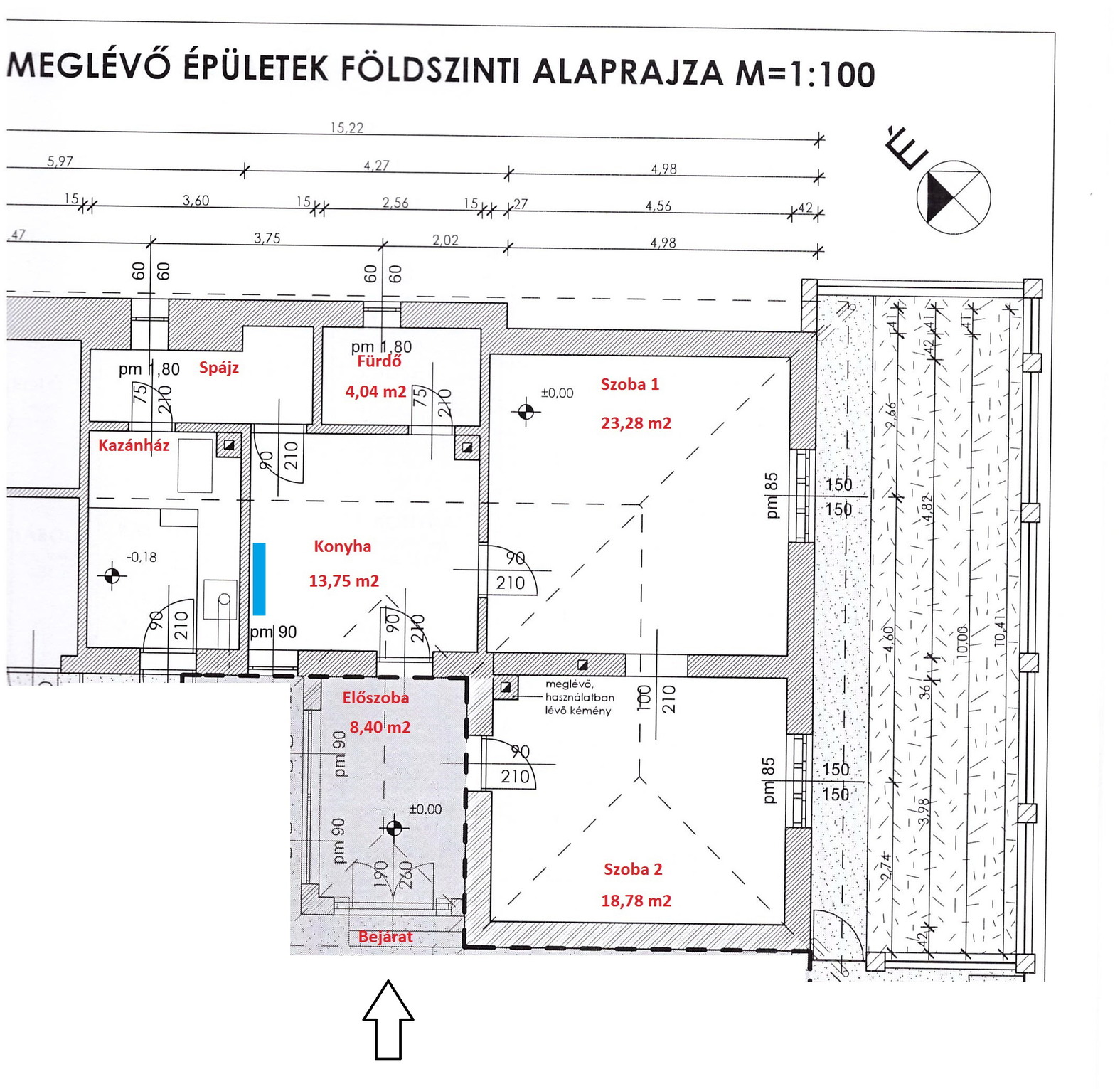

EQMontoya
#12072
Miért pont oda akarod rakni, nincs valami értelmesebb pont?
Pontosan így van
A kék színnel jelöltem a klíma helyét.
Hűtené a konyhát, szobát, meg valamennyit tudnék terelni a másik szoba felé is.
A konyha és az előszoba közötti ajtónyílás már ki lett bővítve, nincs ajtó.
A két szoba között ajtó is megszűnt, az meg be lett falazva. -

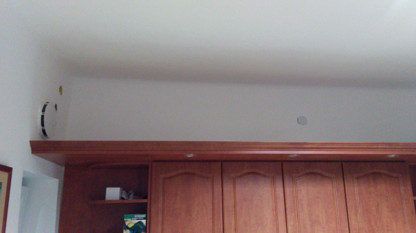

#12068
A beltéri körülbelül 30 fokos szögben maga alá/elé is fúj, ezt a szekrény teteje lehetetlenné fogja tenni. Olyan lesz, mintha folyamatosan páratartalom csökkentő módban üzemelne, amikor a lamellákat vízszintesre állítja.
Másként fogalmazva, nem fogja tudni átkeverni a szoba levegőjét. -
