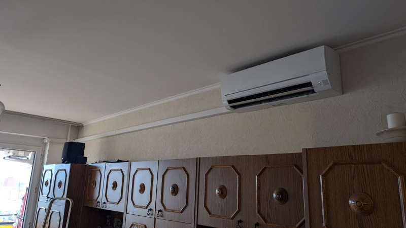

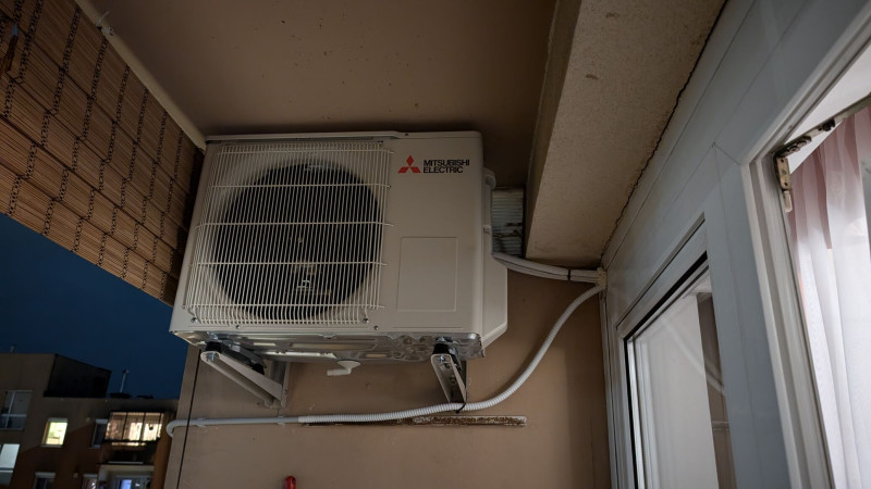

TeeJay
Vérboci #85421 üzenetére
Most látom mivel szélső lakás így a kék oldalon utca van, kis szoba ablak alatti cseppvizet el lehet vezetni a sarokig ott meg szépen lecsepeg mint mikor esik az eső a falra. Egyik alsó lakót sem fogja zavarni és a kék csíkkal jelzett oldalon ha nem egyből járda van oda is ha csepeg senkit sem érdekel
Szimplán 1,5méter cseppvíz csövet külső falra rögzítem és minden oké
Ha a nagy és kis szoba között az ajtó nyitható akkor nagyszobába tennék klímát lehetőleg több rézcsővel (picit drágább telepítés) de úgy hoy 6-7méterrel be lehet rakni már majdnem a folyosói ajtóig a beltérit így a nagyszobát ugyanúgy lehűti és mivel közel a kis szoba ajtaja oda is simán át fog menni a hideg plusz még a konyha is kap belőle.
Annyi a titok hogy ahol a beltéri van 2fokkal hűvösebbet kell kérni -
TeeJay
Egyik kültéri erkélyre másik a kis szoba ablak alá.
Meg lehet oldani multival de nem akarod te azt mert jóval drágább lesz a multisplit még két sima split és mindkét beltérit ugyanarra kell rézcsővel kötni ami ahogy látom alsó hangon duplázza a telepítés árát is annyi a táv.Ráadásul ha alap multi gépeket veszel azok nem is körönként adagolósak hanem közösített rendszer így ha járatod az egyik beltérit akkor a másik is menni fog csak a ventilátora nem teker.
1 klíma esetén kis szoba 3-as pozícióba kellene tenni a beltérit és akkor ablak alá 3méterbe beférhet a kültéri is
Nagya ugyanilyen Fehérvári panelban lakik nála a szigetelt házfalra vezettük a cseppvizet és szépen mire lefolyik elpárolog melegben, senkit sem zavar lent. Másik opció nem nagyon van csak a bent ballonba gyűjtés

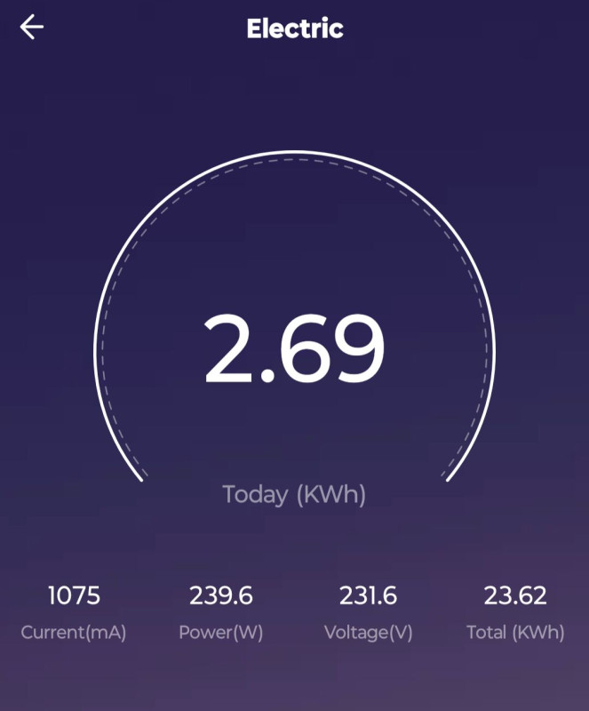

rmihaly
Nagyszobába tenném, menne egész nap. (Ha már lehűtötte lakást kb napi 3-5kWh körüli fogyasztással lehet számolni)
Az összenyitott helyiségek közt eloszlik a hideg levegő, a lakás páratartalmát leveszi a klíma hűtésben.
A két helyiség közt ~2-3C különbség lehet, de az alacsony páratartalom miatt ez kellemesen hűvösnek hat.Ha kicsit kell tuningolni a hőelosztáson egy halkabb állóventilátorral megoldható (pár ezer a klíma 200-300e-s költsegéhez képest).

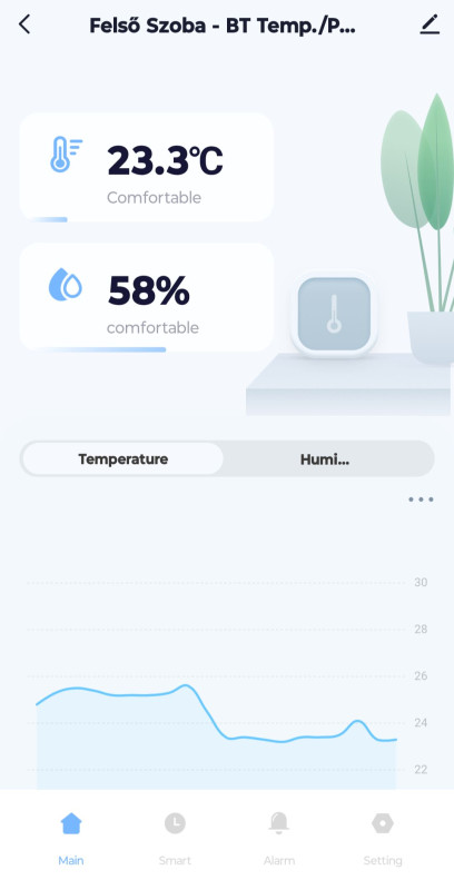

MaxxDamage
Vérboci #79892 üzenetére
Járatnám alacsonyabb értéken is, de a 20 fok az már nekem jégverem!
Így is ez engem zavar, hogy 25.5-26 fokra kell állítani a beltérit és így is 23 fok van....az alatt már kellemetlen és fázom! A 23 fok még kellemes számomra/számunkra.Mai/mostani: (egész nap ment reggel 9-tol)
