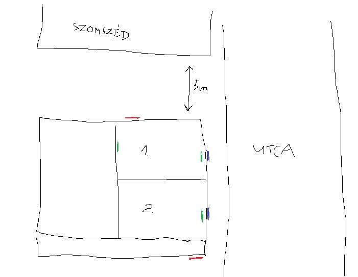

Gubu0101 #86943 üzenetére
Kb. semmilyen a viszonyunk. Se nem jó, se nem rossz. Valószínűleg megengedné, hogy odategyem. De ha 2 év múlva eladja a házat, és az új lakónak meg nem tetszik, mit csinálok...
Eredetileg a piros helyekre gondoltam a kültérit (a zöld a beltéri). De akkor legfeljebb megy a járda fölé az utcafrontra (kék jelölés)... -
